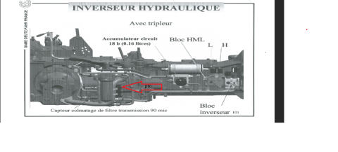

vue transmission coté droit
bonjour.
le code M9 n'a strictement rie à voir avec le petit boitier dont tu parle. le boitier est poé sur les signaux de capteurs de vitesses pour corriger les code M6et M10.
M9 : la centrale éléctronique relève une anomalie sur les éléctrovannes du tripleur HML ou sur la prise de force.
la tranmission passe automatiquement en gamme M.
il faut que tu regardes du coté de toutes ces électrovannes sans oublier la PTO avant.
si pas de PTO avant le faisceau est pré-disposé à en recevoir une . contole que la prise soit bouchéé et pas pleine d'eau.
elle doit se trouver à l'avant dans le berçeau ou sur le réservoir.
essaye ta prise de force arrière.
essaye ton tripleur.
et pour le T45 pas de nouvelles au passage......
marty.

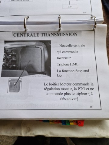

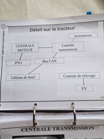

Je suppose qu'il y a un relais quelque part vu que c'est un bouton poussoir qui ne tient pas enfoncé. Saurais tu où est ce relais ?
