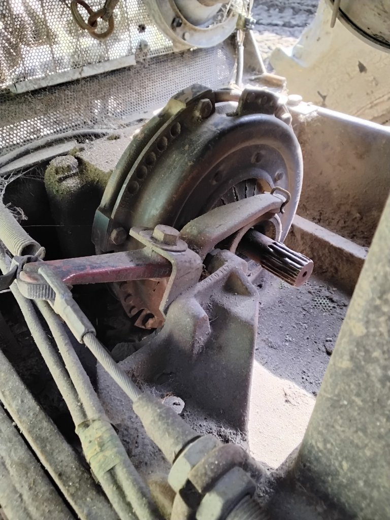

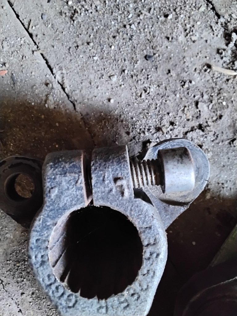

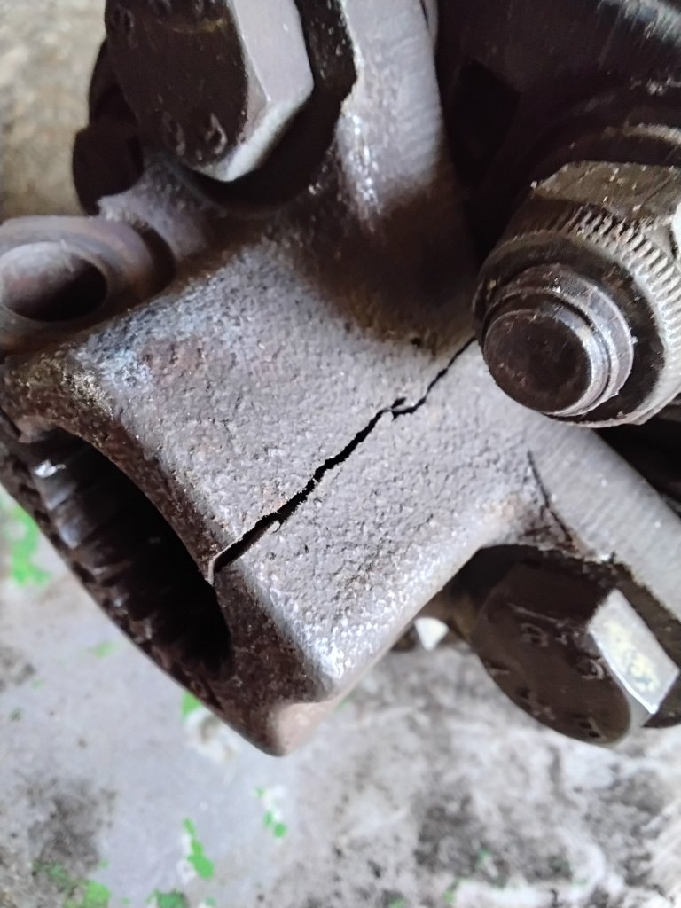

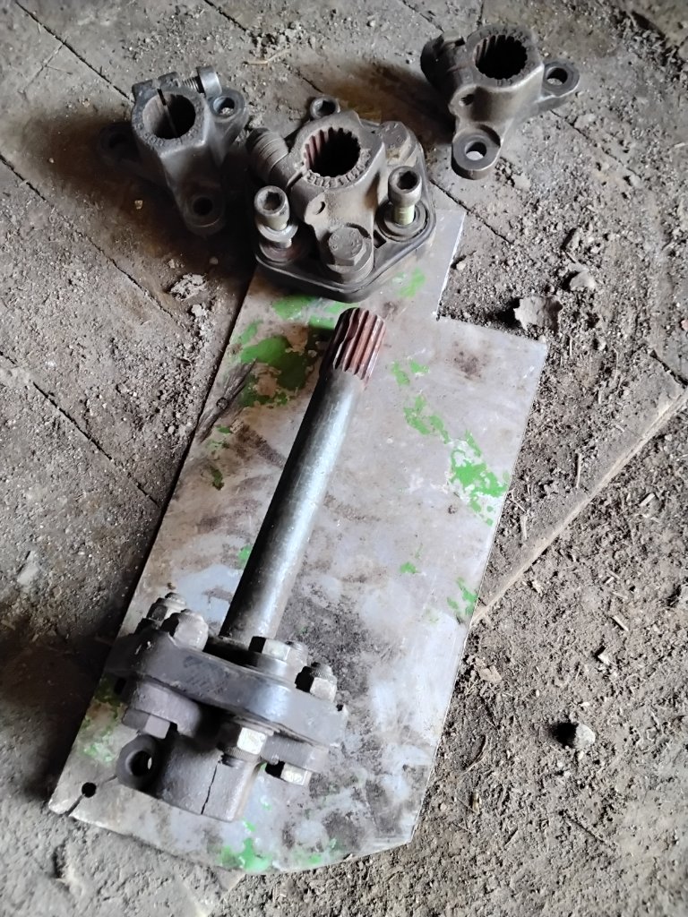

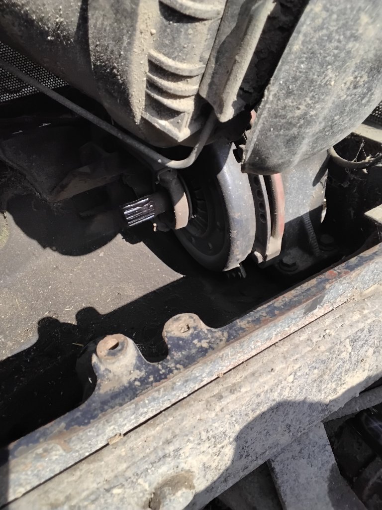

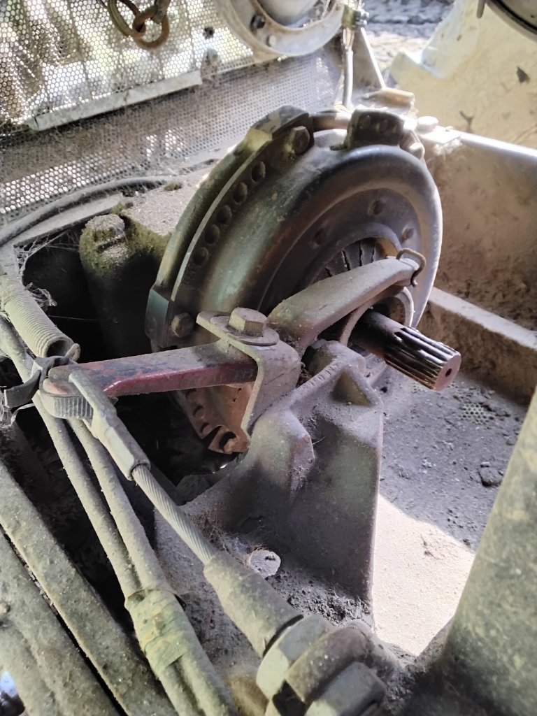

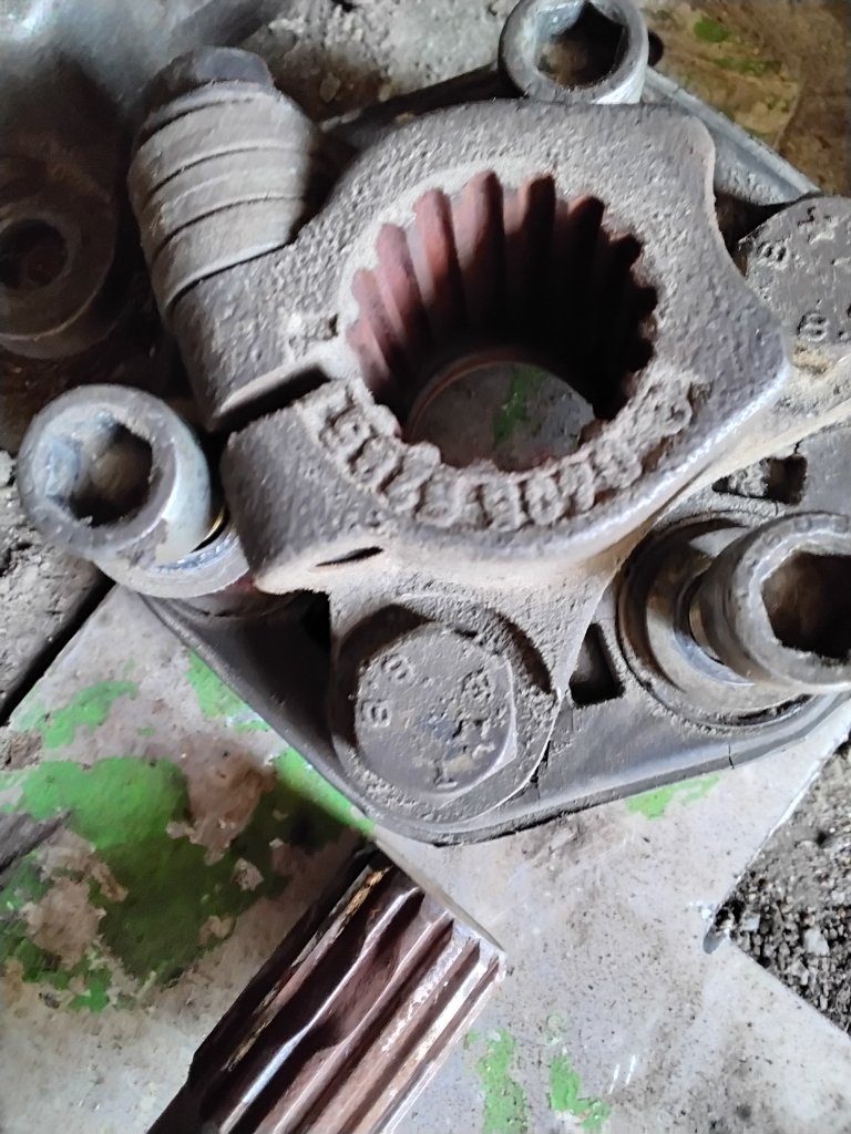

Sur l’agroxtra 4.47 , l’arbre et les manchons sont bien usés, j’avais déjà changé deux manchons mais un neuf s’est fendu
. J’avais meule les anciens manchons un peu pour qu’ils puissent se serrer correctement sur l’arbre,et même les neufs ne serraient pas assez et donc meules aussi .Voir les photos c’est plus parlant.
C’est prise de force avant ”JACOBI” idem à l’intrac je doute que l’arbre existe en neuf et quel prix ?
C’est possible de recharger les cannelures de l’arbre ?
Des avis ?

je pensais ??? ça fait quoi en diamètre , ça ne corresponderait pas à du 1pouce 3/8.21 cannelures de prise de force standard 1000 T/min.
en partant sur de la grande diffusion tu refait des pièces neuve.non.

C’est plutôt du 1 pouce de diametre,il y a 16 cannelures.

En fait sur mon 6130 l’arbre n’est pas plus gros ,mais le nb de cannelures ?

en fouinnant un peu sur le net ça doit pouvoir se trouver pour refaire un montage.

Il semble que l’usure de l’arbre soit un souci. Si les manchons ne serrent pas correctement, peut-être qu’il faudrait vérifier l’état de l’arbre de manière plus approfondie. Meuler les manchons peut être une solution temporaire, mais si le problème persiste, il pourrait être utile de remplacer l’arbre ou d’essayer des manchons de meilleure qualité.

Oui l’arbre à forcément perdu du diamètre.
L’arbre qui sort de la partie embrayage n’existe plus ,et c’est celui là le plus use.
