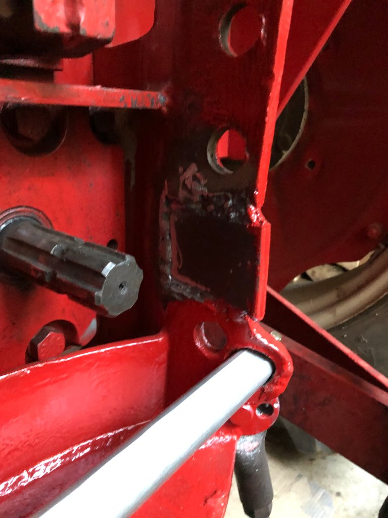

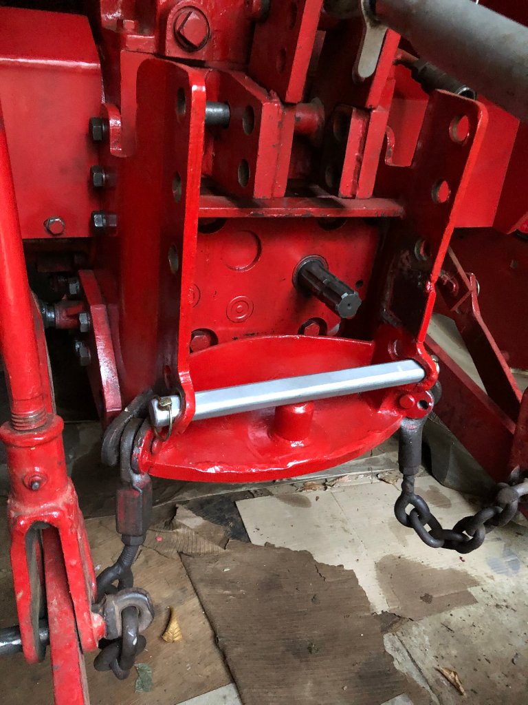

La fameuse chappe/piton car malheureusement pas d'échelle pour une chappe réglable et l'attache du haut est vraiment trop haute pour une benne :triste1:
Une découpe avait été faite...voilà qui est refermé, non sans difficulté, j'aurais du ressouder avant de la fixer sur le tracteur pour travailler à plat mais bon, pour sûr c'est soudé, avec du fil fourré ::d , faudra terminer au gaz pour lisser les soudures, à l'occaz
Je pensais pouvoir utiliser la chappe du Deutz et faire 2 axes de 25mm + mettre des tubes pour pas qu'elle bouge gauche/droite mais malheureusement, elle n'est pas assez large et arrive pile poil sur le support de l'ancienne attache...pas de chance pour moi, l'entre axe était le même, pourtant 13.5 cm +/-

avant, tu n'avais pas de chape ?
Tu enlèves bien le laitier avant de faire une seconde passe de soudure ? J'ai l'impression que c'est le pb en regardant ton "cordon"

babali80 a écrit : 11 sept. 2022, 21:34 avant, tu n'avais pas de chape ?
Salut Olivier,
Si si, une chape juste sous le 3ème point mais c'est super haut et que 1 position, vraiment pas top, tu voyais pas l'arrière de la benne car super relevée devant...
Pour la soudure, j'ai enlevé le max que je pouvais avant de refaire une passe, au fil fourré, y a pas bcp de laitier, juste une fine poussière qui se brosse facilement, après je dois pas être super bon soudeur :hehe: ::d ça commence à venir au semi-auto avec gaz mais électrode ou fil fourré, il y a encore du boulot, j'étais presque au max, pour être certain que la soudure soit bien prise, peut-être l'erreur ... ;-)

tu peux prendre une gueule de loup de massey, la couper et l'élargir.
Peut-etre plus facile a trouver dans ton coin...

J'avais vu il y a une trentaine année un voisin fabriquer sa chape avec un UPN de la bonne largeur de l'échelle et souder dessus la "guelle".Et c'etait pour un DX 85 4 rm avec une remorque de 14 t au culs !

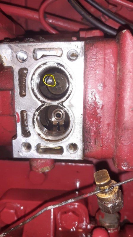

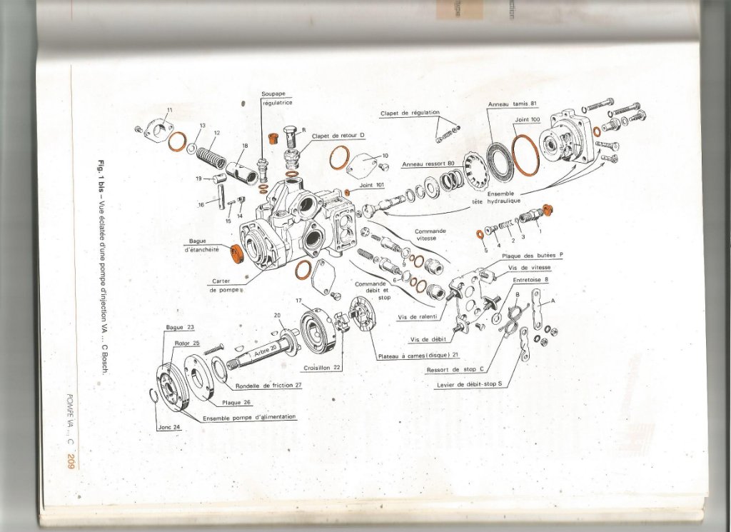

J'ai démonté les commandes de la pompe d'injection pour changer les joints sur un IH 523 et il ne démarre plus
Messages : 2132
Re: Remise en état IH 523
Salut Patrick,
Aïe, c'est que tu as décalé un truc ou quoi. Moi, il démarrait mais ne voulait plus s'arrêter et le moteur s'emballait, car j'avais décalé l'axe de la tirette d'arrêt/sural...heureusement, j'ai remis en place, mais je ne saurai jamais si c'est exactement comme avant...

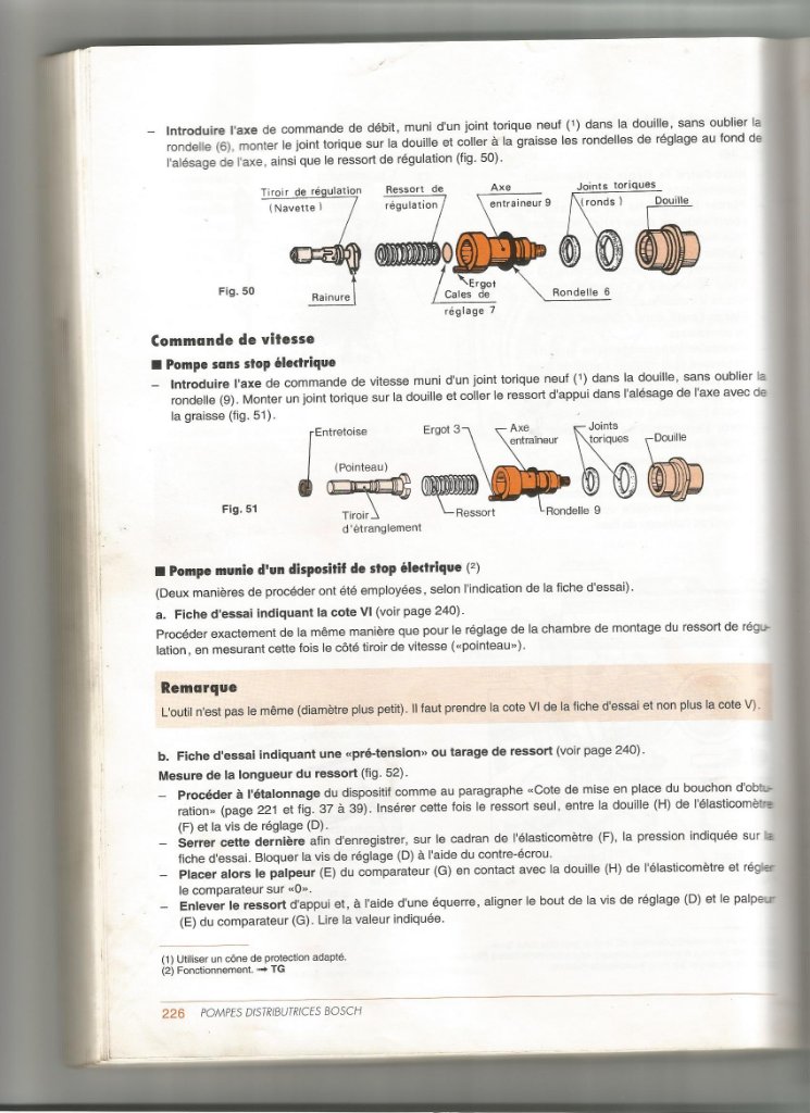

Voici 3 images/éclatés, moi, ça fonctionne impeccable avec la rainure à 6h pour l'axe inférieur, celui de la tirette d'arrêt/suralimentation. L'axe du haut, pour les gaz, j'avais réussi à ne pas le décaler ou pas trop ;-)
Depuis le changement des joints, plus de fuite, que du bonheur et il tourne impeccable
Fais ça dans un endroit propre et aérer, si jamais il ne s'arrête pas, tâche d'avoir les outils prêts pour intervenir, directement aux axes pour arrêter le moteur.
Je sais qu'on ne conseille pas aux amateurs, comme moi, de toucher aux pompes, mais bon, ce n'est pas non plus impossible, faut prendre le temps de bien faire et se mettre dans les bonnes conditions :grin:

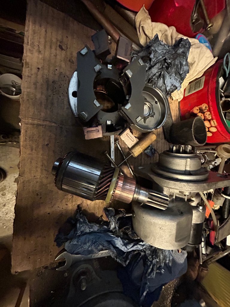

Encore des soucis de lancement du démarreur et démarrages pénibles. Mais, quand je viens shunter directement sur le démarreur, ça fonctionne mieux. Du coup, j'ai fait des tests au niveau de la tirette et c'est bien elle qui est défaillante. Batterie à 12.5v, j'ai du 12.48v en entrée de ma clé contact, j'ai du 12.43v en arrivée sur la tirette borne 15, j'ai du 12.43v sur la borne 19 de préchauffe mais je n'ai que du 10.6v sur la borne 50a qui va sur l'excitation du démarreur. Et j'ai du 10.5v au bout du fil sur le démarreur -> résultat, remplacement de la tirette et là, 12.4v partout :grin: :super:
On parle souvent de remplacer les faisceaux ou installer un relais pour augmenter/maintenant la puissance sur le démarreur mais au final, il est également bon de vérifier que la tirette ou clé ne soient pas la cause....

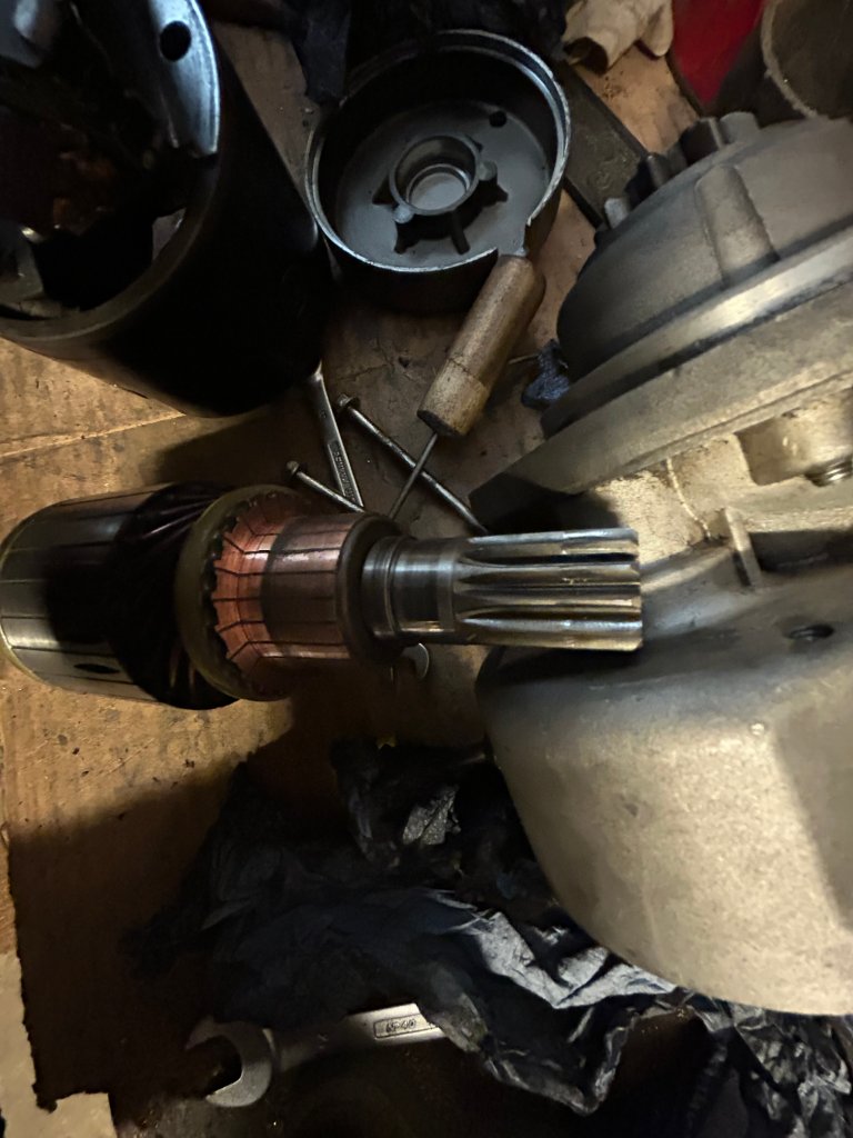

Par contre, le rotor/induit du démarreur est vraiment abîmé
Démarreur avec réducteur de marque Magneton AS PL, ça promettait bcp sur le papier mais 4 ans plus tard, il a pris cher....si vous connaissez un modèle en Mahle/Letrika qui serait réducté et maximum 25-27 cm de long avec la partie qui rentre dans la cloche, soit 20-22cm de corps extérieur, je suis preneur ;-) :super:
