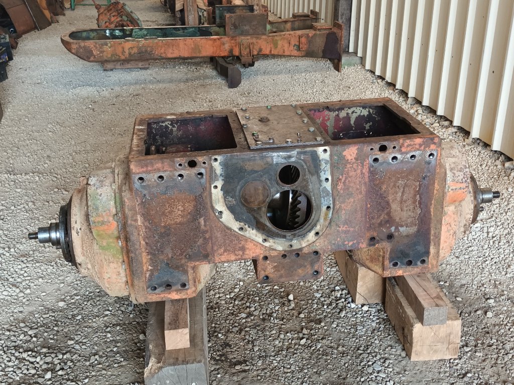

Après avoir retiré les vis de liaison au carter de transmission, la dépose du châssis devient une simple formalité.

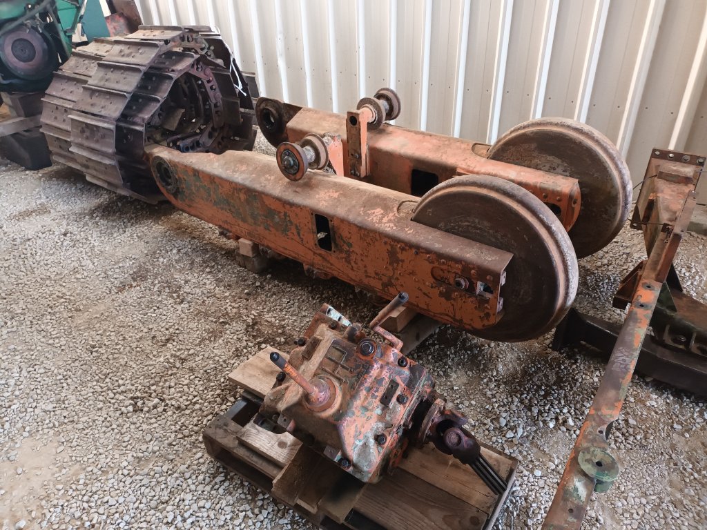

Ensuite nous avons soulevé chaque côté l'un après l'autre afin de retirer les chaînes. Puis l'objectif était de déposer chaque train. Pour cela il a fallu défaire les écrous des axes ainsi que les vis reliant les tirants aux trains. Ces vis pour certaines n'étaient vraiment pas facile d'accès. D'autant plus compliqué qu'elles étaient très bien sérrées. Mais avec patience ... Au final avec quelque leviers, les trains sont venus.

Déposer la boîte de vitesses était sans difficulté

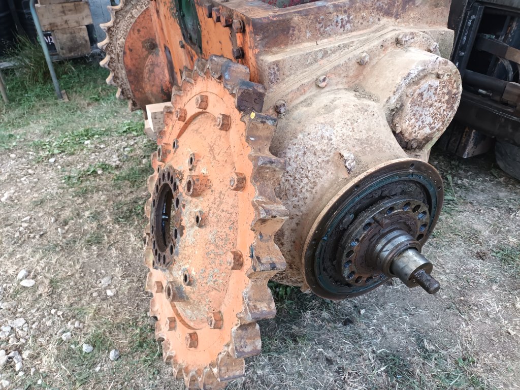

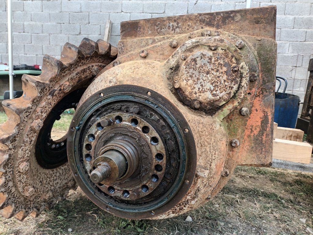

Concernant le démontage des barbotins, ce ne fut pas chose simple. Après avoir retiré les vis de fixation et ayant beau taper par derrière, rien ne bougeait. Les 6 gros pions de centrage y étaient pour beaucoup. Nous avons alors réalisé des vérins avec des tiges filetées M20 pour pouvoir tendre de façon régulière la périphérie des barbotins.
