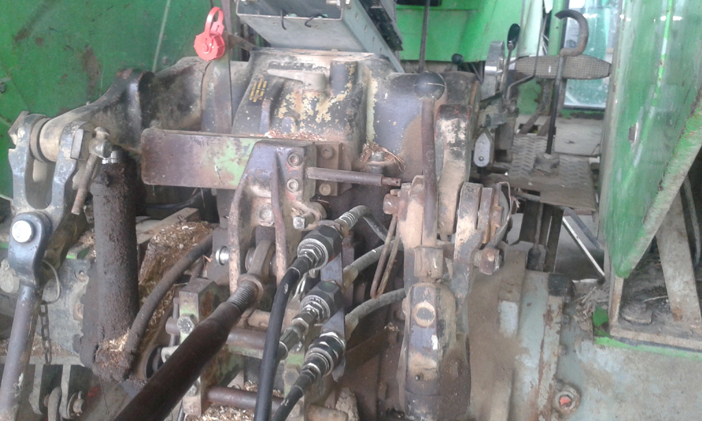

Re: 8006 double effet qui ne fonctionne pas
alors voila , regardez bien , on a une arrivée du distributeur a gauche en bas et un retour a droite. est ce clair ?
alors après discussion avec des mecs qui connaissaient un peu , ils m'ont dit que l'installation d'un retour est nécessaire dans certain cas pour éviter qui l'huile ne se lamine. par exemple avec une fendeuse.
mais dans mon cas le branchement ne me parait pas justifié.ou réfléchi. j'attends vos réflexions
aujourd'hui je n'ai gardé que le retour libre ( le tuyau de droite , et j'ai rajouté une prise pour le double effet.
j'ai au final , une prise simple effet , deux prise double effet , et un retour.
voila ! et bonne mécanique a vous

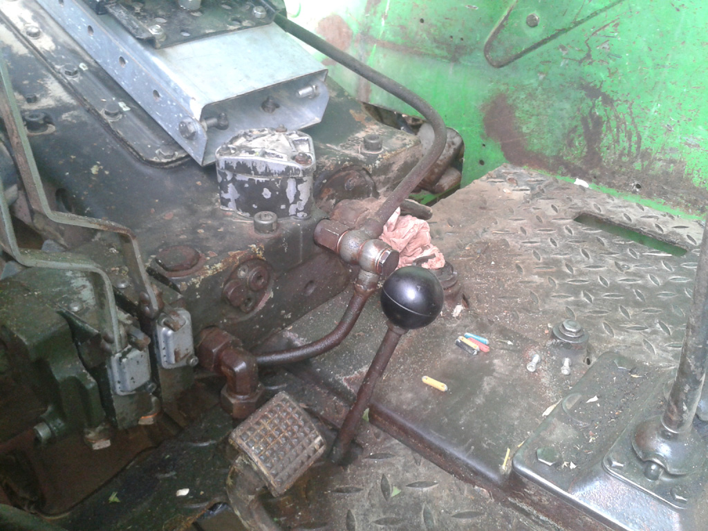

- MICKAEL 27110
- Messages : 3036
- Tracteur(s) : Deutz 6006
tu pourrai prendre une photo de sous les distributeur est de l’arrière de ton tracteur la ou il y'a les prise d'huile
ok mais la j'ai tout modifié
je mettrai des flèches
cordialement
cordialement
- fanfan
- Messages : 92
- Enregistré le : 14 août 2010, 21:48
- Tracteur(s) : DX 6/10
DX 4/50
8006 - Prénom : françois
réponse tardive mais réponse quand même
alors le tuyau numéroté 2 sortait du distributeur double effet pour se jeter directement dans le pont
le tuyau N 1 est un retour simple
du coup g supprimé le 2 pour le faire sortir avec une prise derrière
et j 'ai laissé le retour libre ça sert toujours
- Fichiers joints
- 2013-09-13 10.23.01.jpg (95.45 Kio) Vu 1703 fois

- Messages : 13282
Va savoir, il devait y avoir surement une raison, peut-être que le retour par le distributeur en lui-même n'était pas assez rapide et donc il y a eu montage du tuyau 1 pour retourner plus rapidement dans le pont ? Peut-être pour une turbine de semoir (je dis surement une ânerie) ?
DONC
voila la finalité c propre plus accessible g tout monté en flexible souple et plus long que les tuyaux en métal fixes et rigides. En haut a gauche avec le capuchon rouge le retour libre
maintenant je peux serrer plus facilement les prises sans m'arracher les mains !!!
( me suis ouvert un doigt avec un bout de métal qui dépassait en serrant , c'est ce qui m 'a motivé a tout refaire)
youpi ! le lève sac peut le faire pleinement maintenant !
françois

- nico58
- Messages : 683
- Enregistré le : 22 janv. 2015, 12:04
- Tracteur(s) : deutz 8006 4rm
deutz 8006 2rm
deutz 100 06 4rm(en resto)
deutz 6006 2rm(x2)
fiat f100
jd 3650
tm 175 - Prénom : nicolas
c'est bizarre, mais à la vue, on dirait deux double effet
tu aurais pas deux raccord par distributeur?
