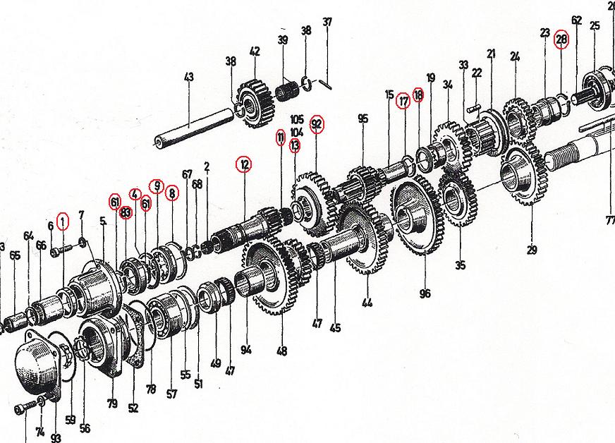

Je suis passé voir un agent deutz près de chez moi ce matin pour le prix en neuf des pièces (entourées en rouge sur l'éclaté)... et comme je m'y attendais c'est pas donné!
J'ai aussi eu une réponse d'EDIMA, comparaison:
Mazé (agent deutz): arbre creux origine deutz 1080Ht, adaptable 876Ht. Roue de commande origine 896Ht
EDIMA: arbre creux 1292Ht, roue de commande 773Ht
Qu'est ce qui peut justifier d'une telle différence de prix pour les mêmes pièces???
Pour le reste, les consommables (circlips, roulements, rondelles...), moins onéreux, ça se tient à peu près.
