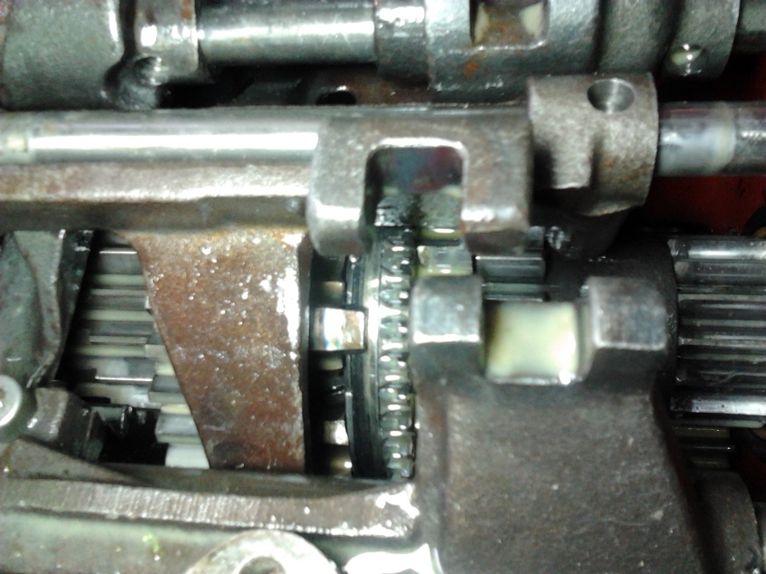

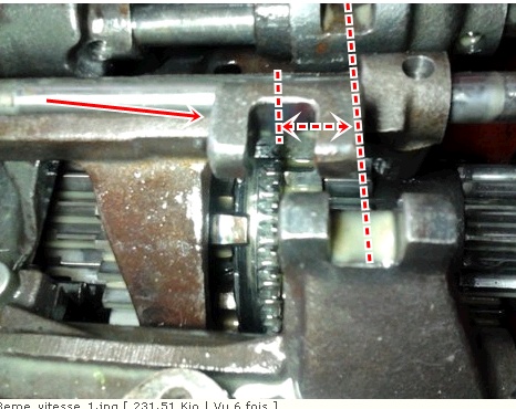

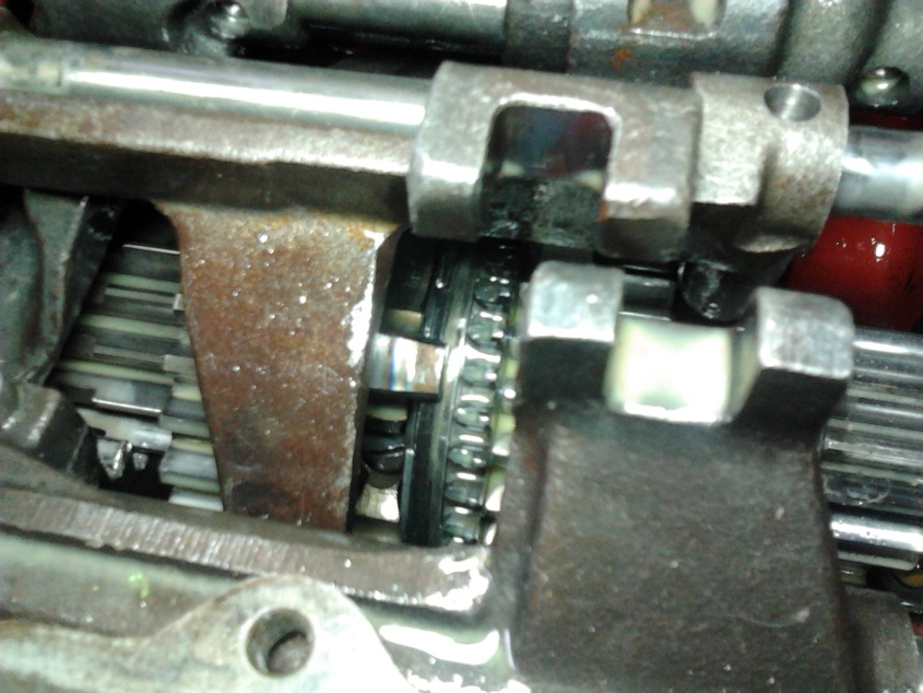

En ce qui me concerne, je trouve un peu de temps pour placer les quelques photos de la boite de vitesse de mon D5506 pour laquelle la 3eme vitesse ne passe pas toujours pas...
J'ai identifier le problème visuellement comme étant un décalage léger des engrenages de la 3eme vitesse synchronisée (voir photo ci-dessous).
Le démontage/remontage de cette axe peut il se faire sans ouvrir le tracteur en deux ?
Est ce une opération facile ?
Merci pour vos conseils.

bonsoir ,il suffit de poussé le coulisseau pour le mettre au même niveau pour l’alignement

Mais quand je dit visuellement, j'ai quand même essayé le déplacements des coulisseaux: seul la 3eme vitesse pose problème.
Oui, j'aimerai bien déplacer ce coulisseau mais il bloque sur les pignons du système de synchronisation 3/4eme vitesse (il y a un système de bague qui n'est pas bien centré a mon avis) : même avec quelques coup de marteau bien placé et même de tout mon poids sur le levier de vitesse vers la 3eme vitesse, ce coulisseau ne bouge pas d'un pouce :-(

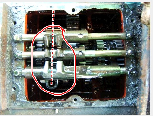

Tu devrai démonter le coulisseau (un boulon à chaque extrémité) pour voir l'état de la fourchette qui est dessous

Fourchette pliée?

Je démonterai même les trois coulisseaux pour voir ce qui se passe dessous et si tout est bien à sa place, ce qui m'étonnerai au vu des symptômes ... Si c'est un problème de pignon, le désacouplement sera indispensable...
J'ai fait un sujet sur le démontage de la boite de mon D4507 l'année dernière, la marche à suivre pour le tiens sera la même.

bonsoir , oui il faut commencé a déposé le coulisseau concerné et voir si ce n'est pas le verrouillage qui bloc , donc la fourchette ne peut pas coulissé sur le coulisseau
