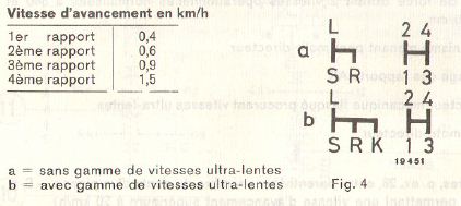

Cela fais maintenant quelque temps que j'utilise mon D5506 et je viens seulement de remarquer que je ne peut pas passer la troisième vitesse à l'aide du levier de droite (les vitesses 1, 2 et 4 fonctionnent correctement).
2 4
1 ?
Connaissez vous ce genre de "panne" ?
Est ce facilement réparable pour un mécanicien débutant comme moi ?
Merci d'avance !
2 4
1 ?
Merci d'avance !

J'y ai bien pensé mais il y a une grosse différence de vitesse entre l'avant dernière vitesse (2) et la "dernière" vitesse (4?) et, de plus, dans la doc technique du D5506, j'ai les deux schémas ci dessous ...
- Fichiers joints
- vitesse_D5506.JPG (22.81 Kio) Vu 3060 fois

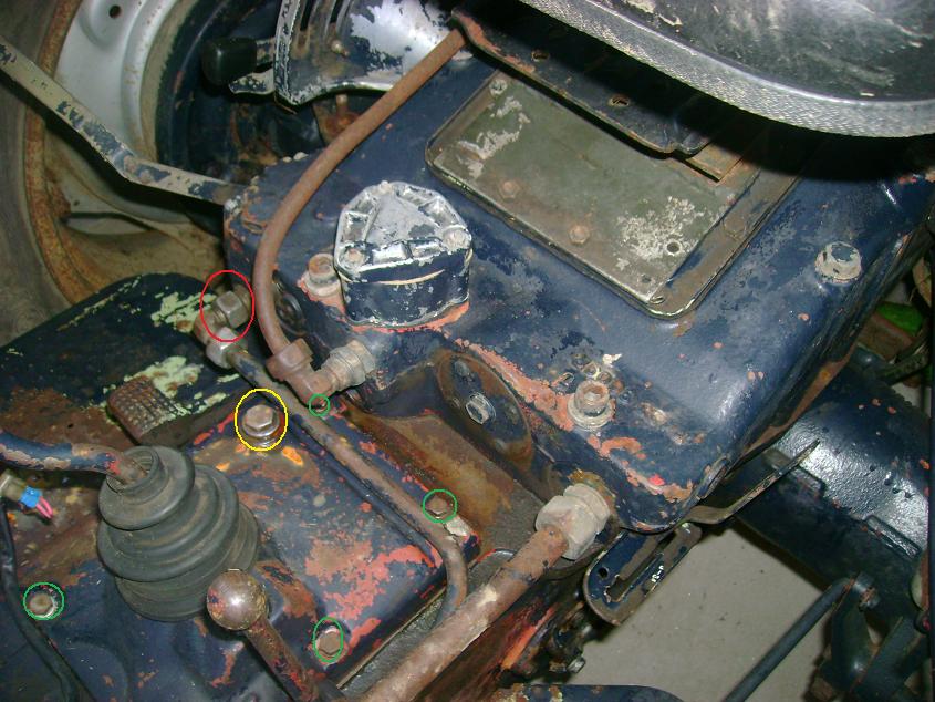

Tu peux démonter le couvercle de ta boite pour aller voir ce qui s'y passe:
- sortir la jauge de niveau d'huile boîte/pont
- démonter la conduite du circuit de relevage
- dévisser les boulons autour du couvercle et le soulever
C' est facile à faire et tu aura tout de suite une idée de l'état des pignons, fourchettes, coulisseaux...

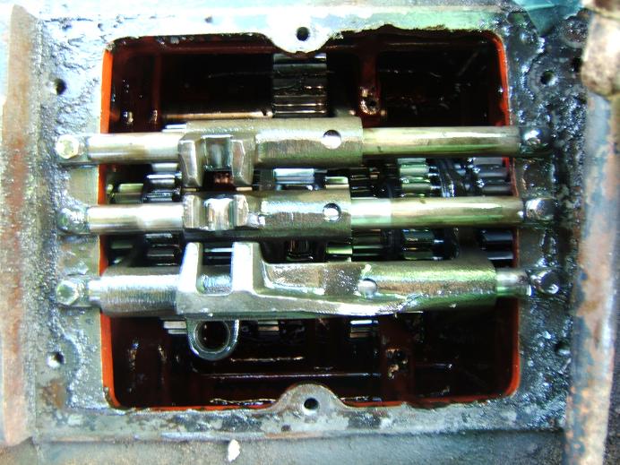

J'ai jeter un coup d’œil à la boite de vitesse lors du changement du joint de piston.
J'ai bien 4 position sur le levier de sélection des vitesses.
C'est le deuxième coulisseaux (en partant de la gauche en regardant vers l'avant du tracteur) qui ne se déplace pas vers l'avant.
Je vais prendre le temps de démonter ce que je peux lors du changement de la pompe hydraulique.
Je suis preneur de conseils avisés ...
Merci,
Stéphane
Merci,
Stéphane
