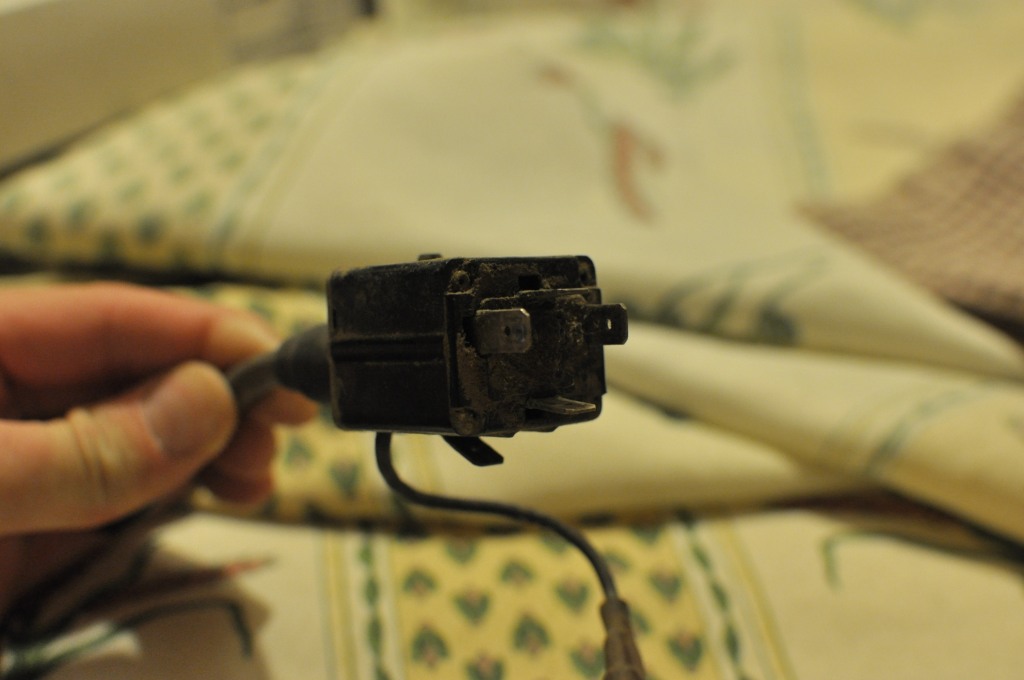

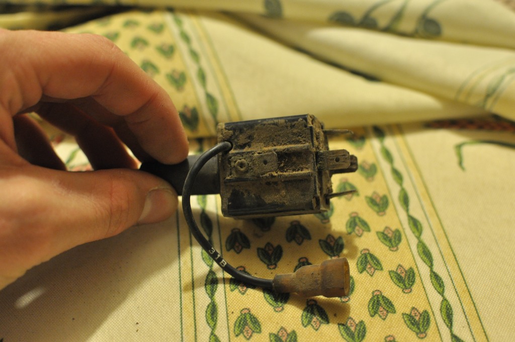

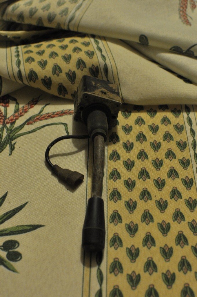

Autres soucis, plus de clignotants qui marchent...
Comme je n'ai pas remonté ma cabine après le démontage de ma boite, j'ai donc récupéré et monté les feux qui étaient sur la cabine directement à l'avant des ailes.
Vu que ce ne sont pas des feux d'origine (en plus, c'est pas les deux mêmes...), il a fallu bricoler un peu...
Les clignotants ne fonctionnent plus quand j'actionne le commodo (même pas le tic tac) alors qu'ils fonctionnent parfaitement avec les feux de détresse. Le commodo est alimenté puisque le klaxon et le code/phare fonctionnent. Je pense que je suis bon pour changer de commodo. Tant que j'y suis, vu que je ne vais pas remonter ma cabine tout de suite, je monterai bien des feux à mettre à l'avant des ailes

Si tu as un multi-mètre avec test de continuité, tu peux vérifier si le contact se fait bien au niveau du commodo.

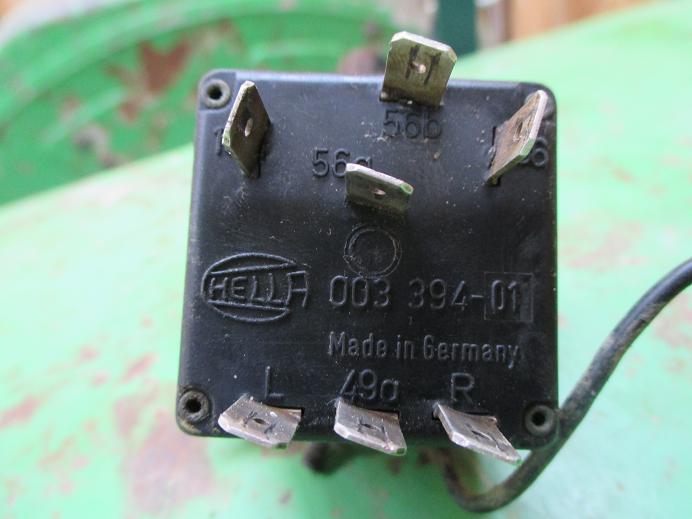

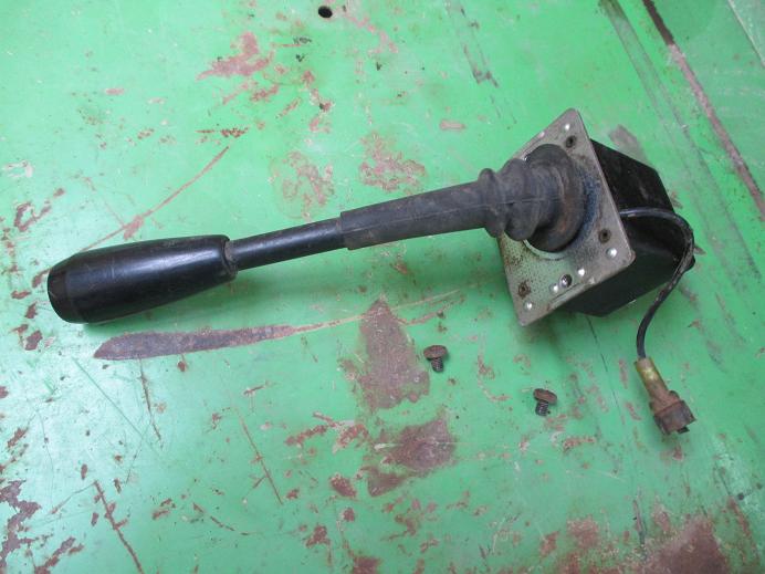

J'ai un comodo si tu veux !
Il est d'origine de mon D4506, c'est à dire qu'il a 39 ans en septembre dernier

Attention sur le comodo le circuit des clignotants est séparé de celui du klaxon qui de mémoire fonctionne avec la masse (petit fil).

Re: pb électrique D4507
Désolé Charles mais je ne pense pas que ça fera l'affaire, voici le mien:
Merci quand même- DR22

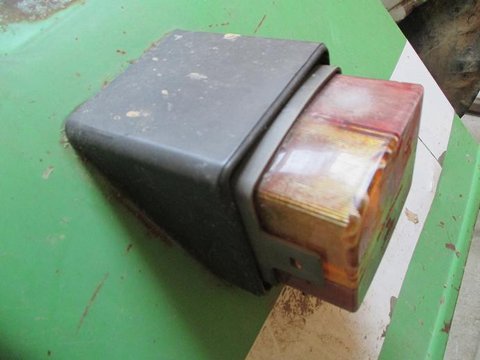

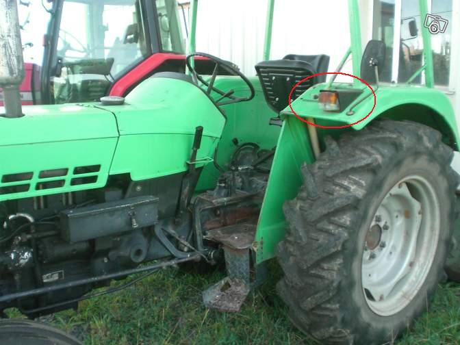

Voici le genre de feux que je voudrais installer, ou en tout cas le même style que mes feux arrières, je ne sais pas s'ils sont encore fabriqués...
Mes feux arrières:Re: pb électrique D4507
Tu as regardé dans les catalogues Granit?
http://www.granit-parts.fr/productlist/ ... oles/Deutz
ah bas oui, là, c'est tout de suite plus parlant! Merci !:super:
