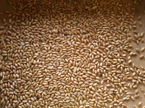

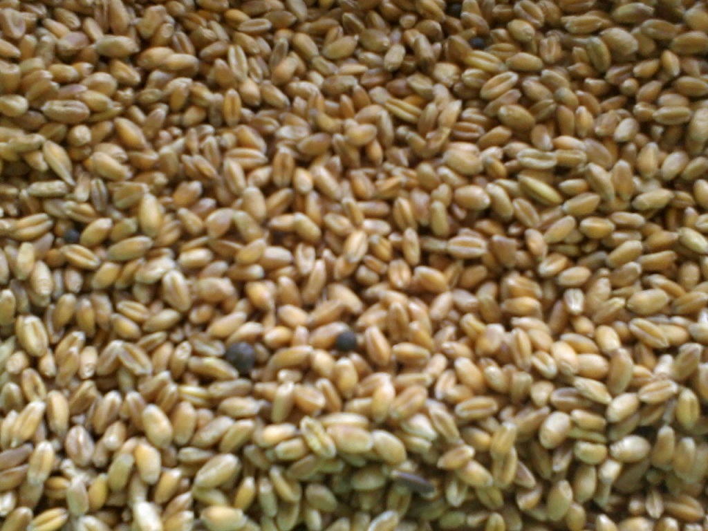

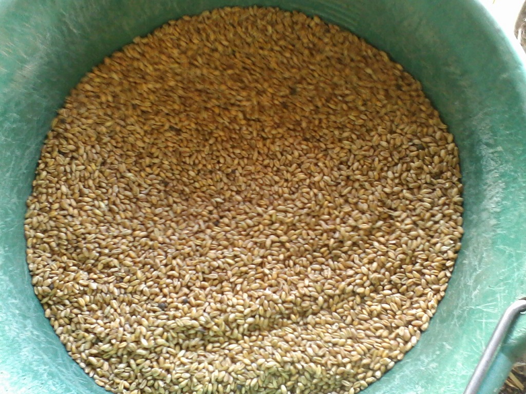

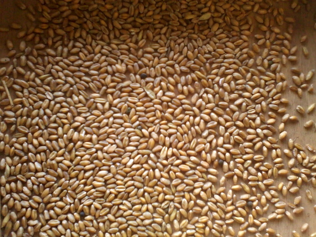

J'ai donc pris quelques photos de blé trié, j'ai essayé de les prendre de différentes façon mais ce n'est pas très net sur les photos :( , et puis blé et avoine sont partis alors pour les photos ça attendra que l'on vide les bigs bags mis de côtés pour la semence :mrgreen:
échantillon pris au seau
même échantillon de plus près
échantillon de l'échantillon mis à plat pour mieux voir les éléments présents ;)

On trouve pas ça top encore, on va refaire un passage en diminuant le débit pour essayer de sortir encore un peu de vesce ainsi que les grains d'avoine puis passage dans l'alvéolaire ;)
