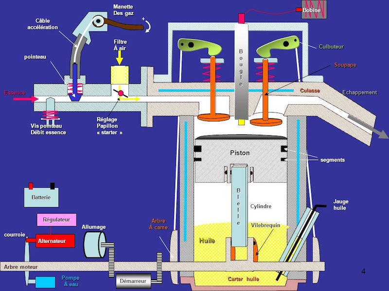

deutz56 a écrit :Pas facile a expliquer : je suis pas mécano pour 2 sous !!
Mon voisin m'a parlé des culbuteurs : QUESACO ??????
Chris
Les culbuteurs sont les petits machins qui font baisser les soupapes ;) De nos jours les moteurs sont à arbres à cames en tête, c'est à dire que c'est une came directement sur un axe qui actionnent les soupapes mais avant les moteurs étaient "culbutés" :
