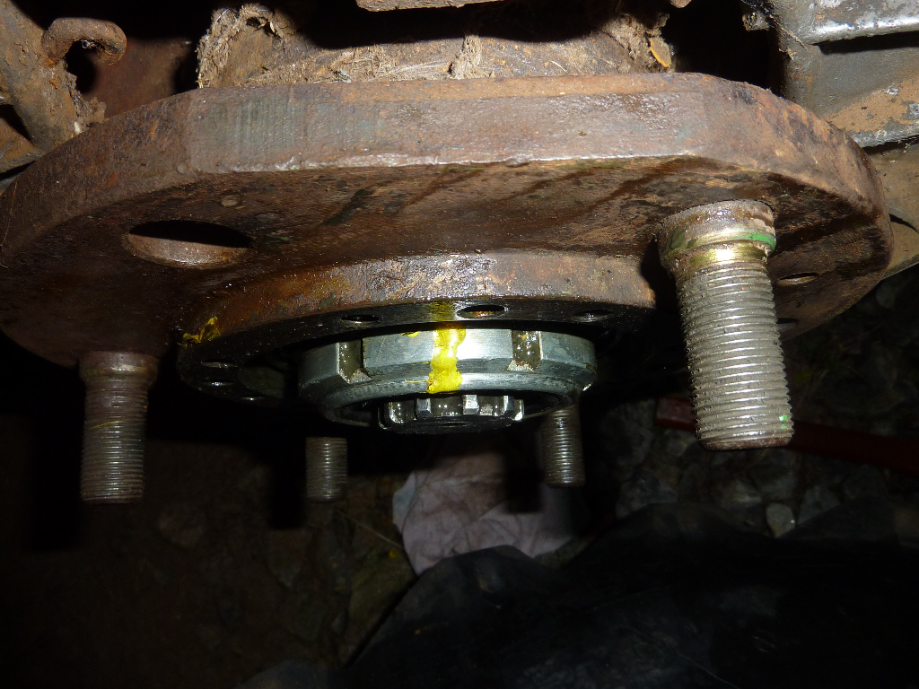

oui mais ça passe j'ai un centrage en 22 mm et la vis en 22 mm me le permets . donc je vais essayer de monter en 22 mm !!
Re: RECHERCHE BOULONS DE ROUE + LONG POUR INTRAC
malsoute19 a écrit :oui mais ça passe j'ai un centrage en 22 mm et la vis en 22 mm me le permets . donc je vais essayer de monter en 22 mm !!
Le moyeu, il est fileté en combien ? ou bien tu as agrandit le trou ? Petite photo serait plus compréhensible !
malsoute19
Messages : 26
Enregistré le : 08 déc. 2009, 22:52
Message par malsoute19 »
bonsoir à tous , le moyeu n'est pas fileté , les boulons de roues étaient sans moletage montés serrés sur le moyeu sur le diamètre de 22 mm du boulon . la photo est le montage d'origine avec les anciens boulons . :wink:
