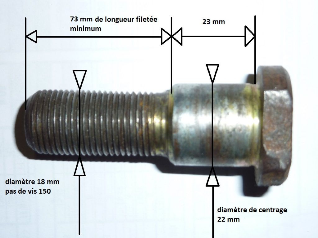

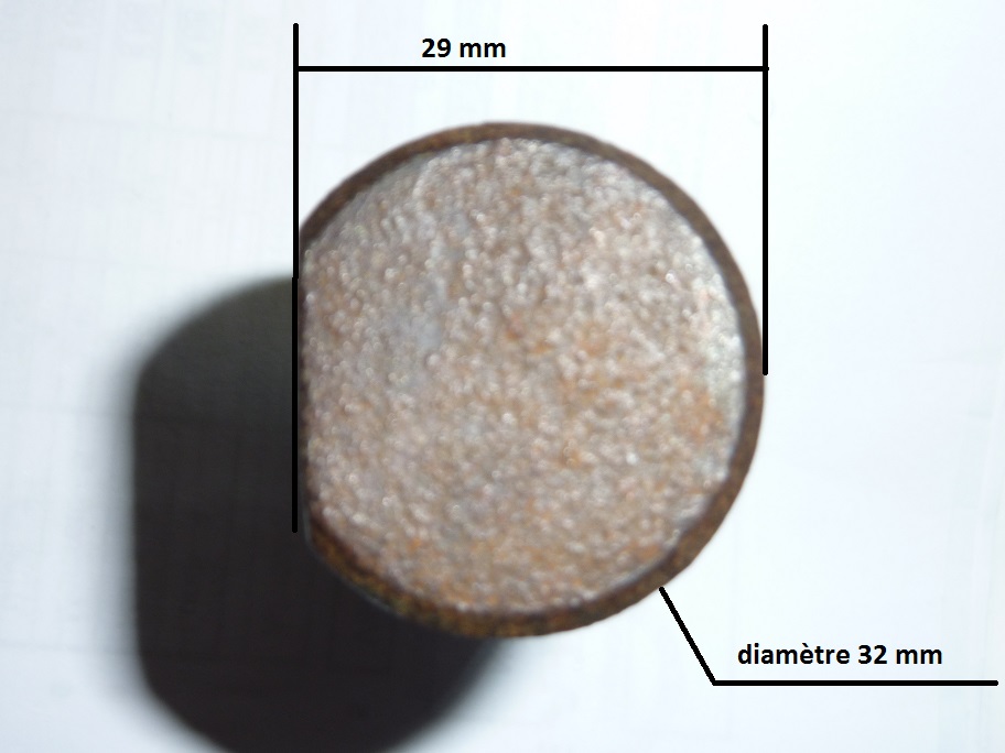

Bonjour , je recherche pour un DEUTZ INTRAC 2002A des goujons de roue ( minimum 12 goujons ) comme les photos ci jointes . La tête du goujon peut être différente , mais avec une résistance de 10.9 minimum .
diamètre centrage : 22 mm
diamètre filetage : 18 x 150
longueur totale minimum 95 mm
merci pour un DEUTZ INTRAC 2002A

bonjour à tous , oui des roues + larges que l'origine déjà montées quand j'ai acheté ce DEUTZ .Je ne comprends pas trop comment ça a pu fonctionner avant car cela touche le bord intérieur de la jante ....Donc j'ai fais des pièces entretoises pour écarter la voie et je cherchais des boulons + long car ça décale la roue .J'ai trouvé des boulons FEBI poids lourds http://www.piecesdiscount24.fr/1877462-febi-bilstein , reste à voir ce que ça donnera .Pour les placer , démontage du moyeu et jusqu'au joint spi de sortie de pont tant qu'à faire .Là soucis , joints/croisillons/axes et bagues de pivot /frein / flasque de frein / roulement plat / etc à changer j'ai cherché et vu les prix et certaines pièces introuvable ..... au secours !!!

bonjour , ben je commençais à désespérer et j'ai trouvé ça en ALLEMAGNE (- cher ) http://www.piecesdiscount24.fr/1877462-febi-bilstein mais maintenant soucis sur les pièces de train avant / pont avant / frein , pièces à changer chers et introuvables .... merci pour l'aide :-|
Re: RECHERCHE BOULONS DE ROUE + LONG POUR INTRAC
malsoute19 a écrit : j'ai trouvé ça en ALLEMAGNE (- cher ) http://www.piecesdiscount24.fr/1877462-febi-bilstein :-|
Cela ne correspond pas avec tes données a toi ? :nono: il te faut du 18X150, et ici c'est du 22X150 ? :malin1:
