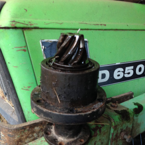

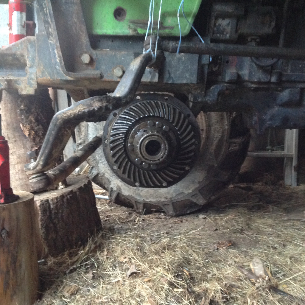

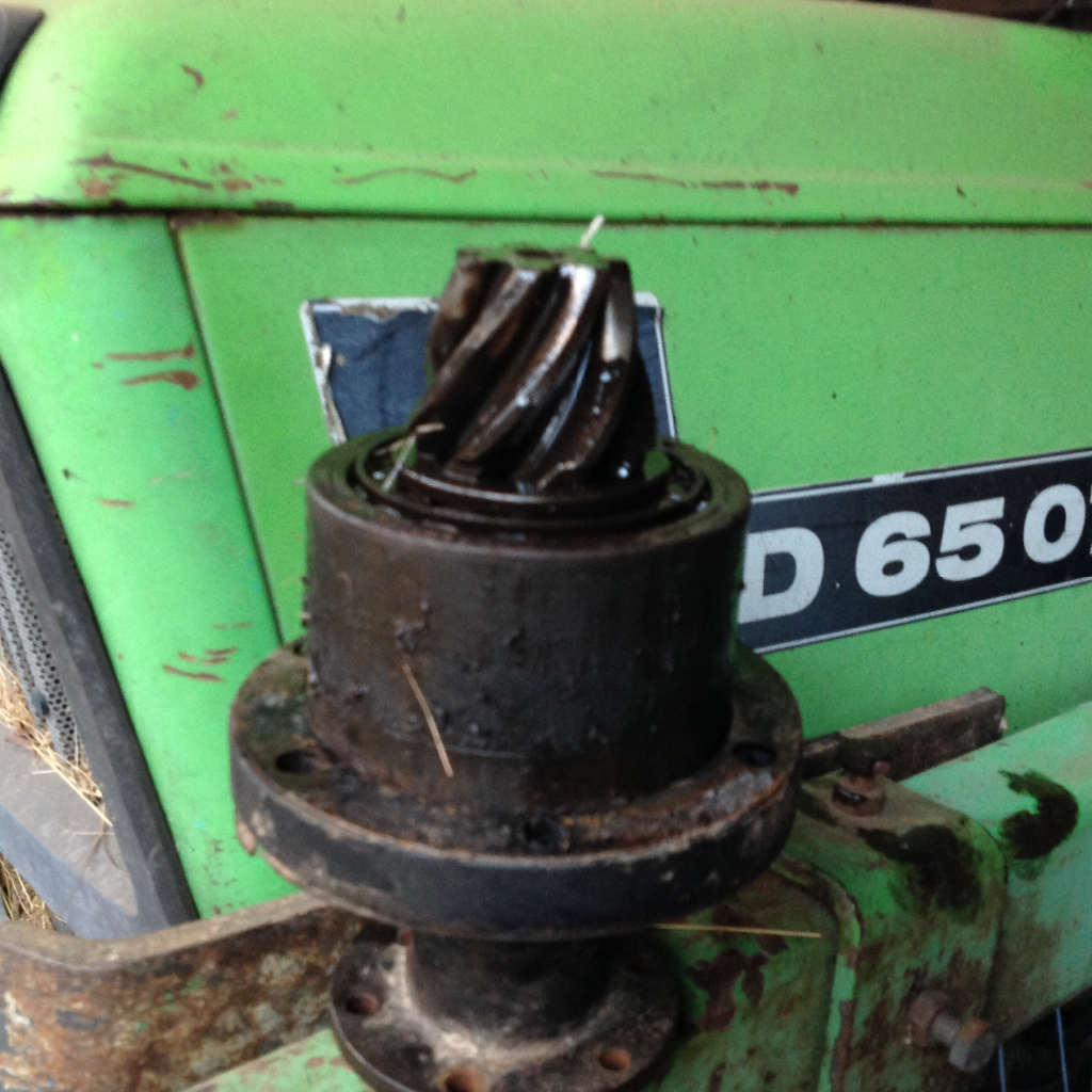

Je suis en train de démonter j ai sorti le pignon d'attaque
Pas un goutte d'huile dans le pont niveau a été fait il y a un an

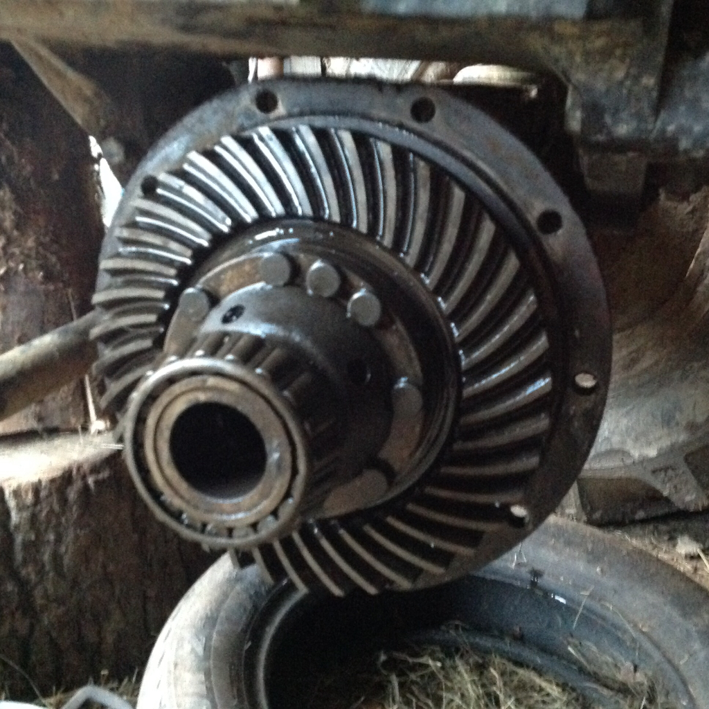

Du coup le couple conique est nickel par contre je peu pas sortir le différentielle, les cannelures de l'arbre gauche sont usée ou les dents du différentiel
Comment faut il faire pour le sortir?

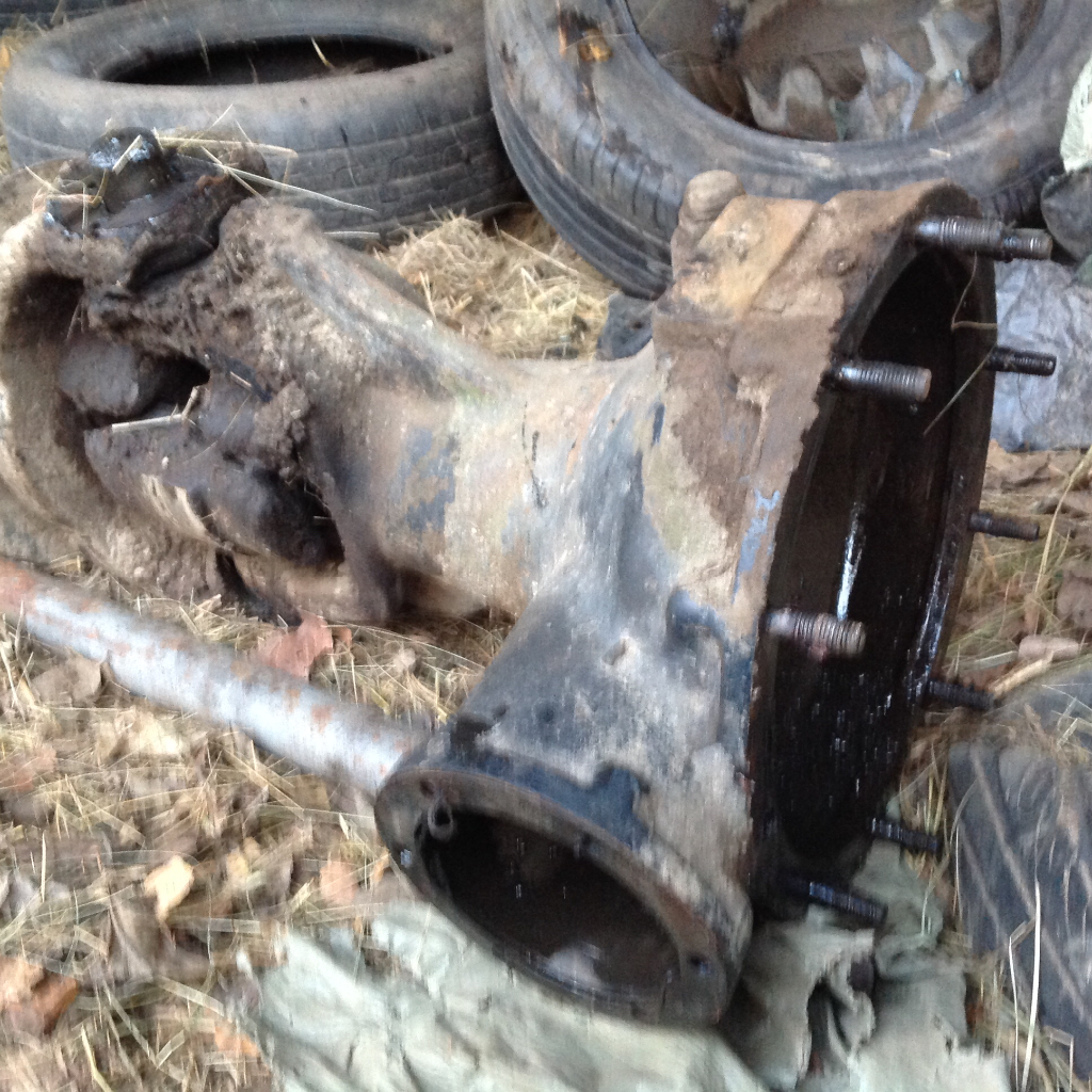

Les photos :

moi personnellement je cale bien le tracteur et bien étayé le moteur dépose les deux roues , dépose le réducteur du coté droit , puis avec l'aide d'un tube ou un morceau de bois tu tape du coté droit pour sortir le bloc différentiel

c'est le roulement n° 7 de la troisième photo qui est bien serrer dans le logement du carter et l'arbre de roue n°32 sur la première photo ,
mais si tu arrive a sortir le bloc différentiel tu n'arrivera jamais a le remettre a sa place sans démonté le coté droit :oops: donc il faut mieux commencé a déposé le coté droit pour sortir le bloc différentiel

oui je vais démonter le coté droit mais j'ai le pivots coté bas qui est grippé et je sai pas comment le sortir

le roulement num 7 est bien conique il sort bien sans sa cage comme le coté gauche?

oui au temps pour moi oui le roulement n°7 est bien comme celui qu'on voit sur les photo il est conique il sort sans sa cuvette , donc il reste que l'arbre de roue n°32
qui t' embête pour sortir le bloc différentiel , pour sortir les axe j'essaie de faire tourné avec une clé a griffe ,puis avec un burin très fin tu le passe entre la tète
de l'axe et le support de moyeu
a + Thierry
