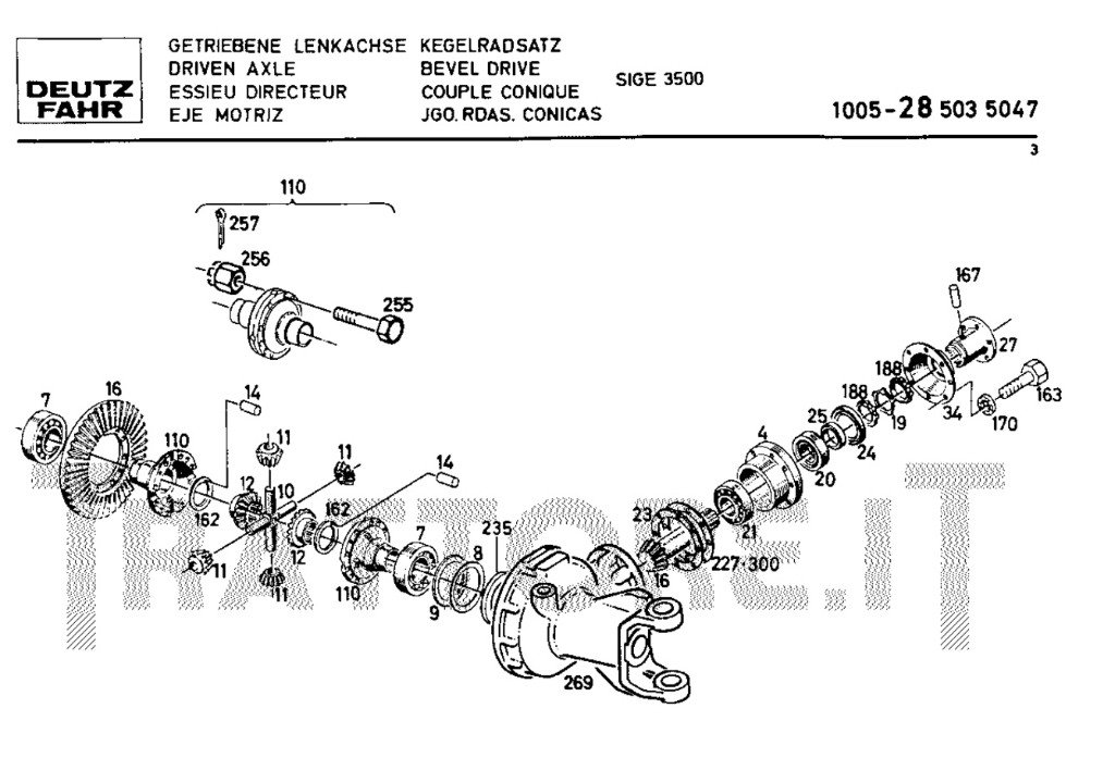

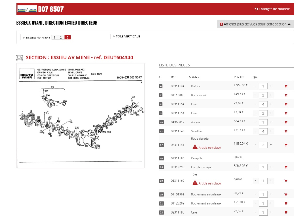

Tu pourrai m'avoir les références deutz du couple conique ça doit être le numéro 16
- thierry 1968
- Messages : 528
- Prénom : thierry
- Localisation : morbihan
Re: pont deutz 6507
bonjour
oui le n° 16 est la grande couronne avec le pignon a queue qui font le couple conique ont la référence 02312293 , fait bien le diagnostique avant de le commandé
a + Thierry
a + Thierry
