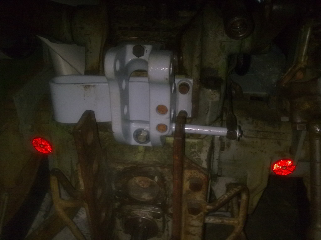

Suite et fin de l'installation
J'ai finalement compris pourquoi l'axe de fixation du support rentrait mieux à droite qu'à gauche, il me manque la bague, donc il y a du jeu.
Question, le boulon en-dessous du support, il faut le serrer fort ou pas, car il appuie sur la lame ressort, donc j'ai pas trop forcé, mais juste pour savoir.
Alors, sur la photo, vous allez tous voir qu'il y a quelque chose qui cloche, mais gardez-le pour vous, je ne le repeindrai pas en entier :mdr1: :mdr1: :mdr1: :langue2:
Re: Support 3ème point
Concernant la vis qui est en bas de ta chappe il y a une côte à respecter. La vis ne doit pas être en contact avec la chappe. Et je crois que c'est une vis de catégories 10.9

Merci pour l'info, sur la vis, en même temps, à bien réfléchir, ça semble logique, sinon, le ressort n'aurait aucun intérêt, s'il reste bloqué et c'est vrai qu'en plus, il y a un écrou pour bloquer le boulon dans le bloc relevage et éviter qu'il ne se dévisse. J'ai mis un boulon M12 de stock, je regarderai sur un autre 06 du coin, ou si par hasard quelqu'un pouvait me faire une photo ?

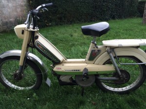

Pour le F1L, c'est bon, j'ai trouvé mais c'est pas du Deutz, pourtant ça n'a qu'1 cylindre :mdr3: :mdr3: :mdr3: est-ce que ça compte ?
C'est pas celle-là, elle est plus dégue', mais après + de 20 ans d'arrêt, elle a quand-même redémarré le W-E dernier, reste plus qu'à la remettre en état, le moteur n'étant pas bloqué, bon début.
