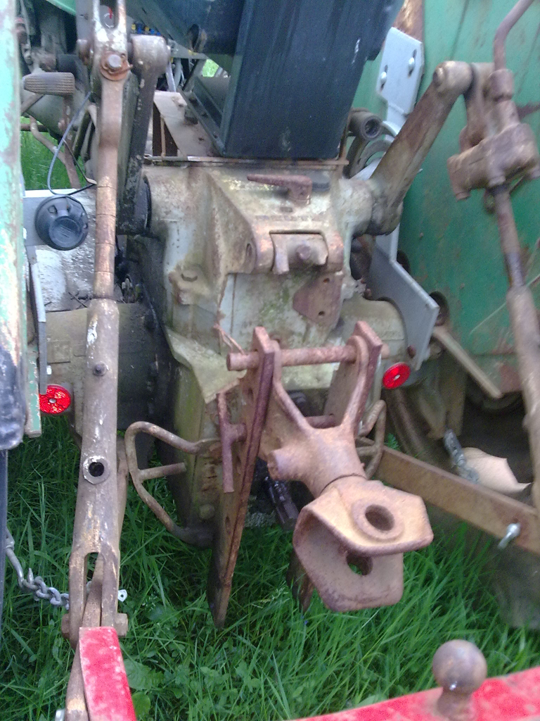

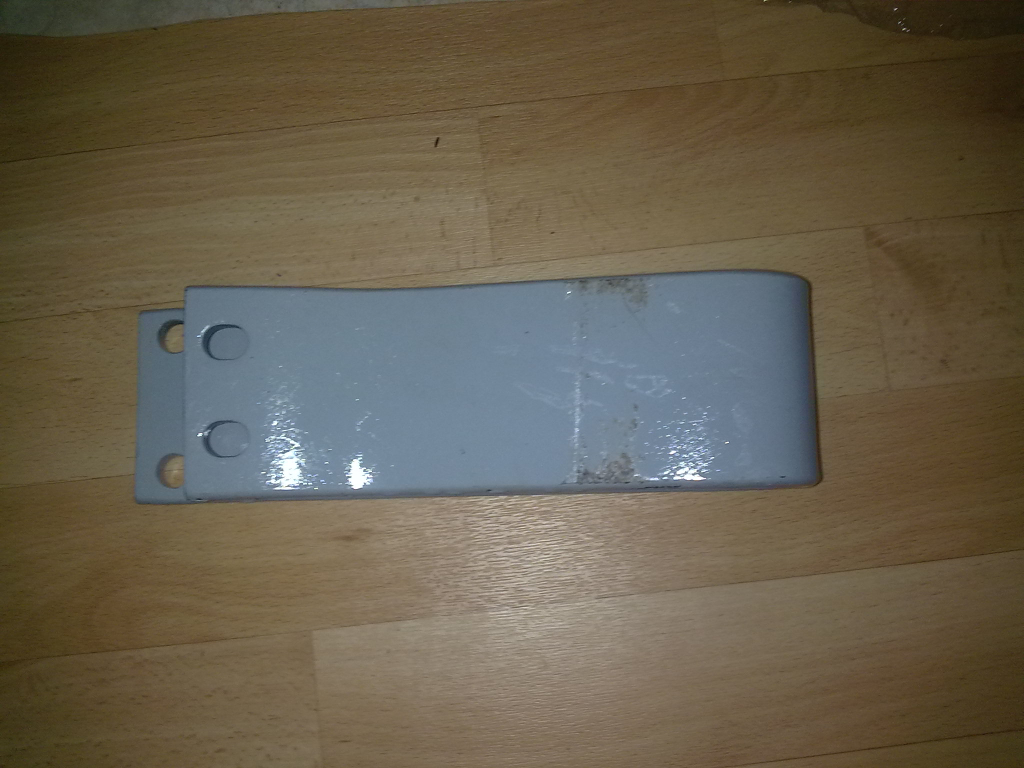

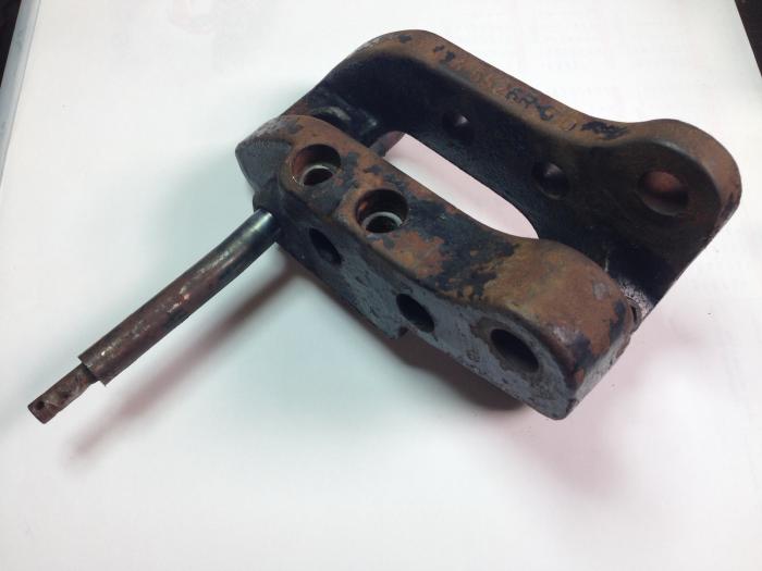

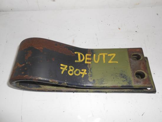

Je recherche encore une dernière pièce, pour mon 3006, à savoir le support de 3ème point, ainsi que la lame ressort à l'arrière.
Si quelqu'un a une adresse, je suis preneur, voici les pièces en question :
J'ai déjà fait pas mal d'annonces sur leboncoin, mais les vendeurs n'ont plus cette pièce ou plus en état sur leur épave, et celle des séries D/05 n'est pas la même.
Voici à quoi ressemblait la mienne, avant de la disquer pour récupérer l'axe

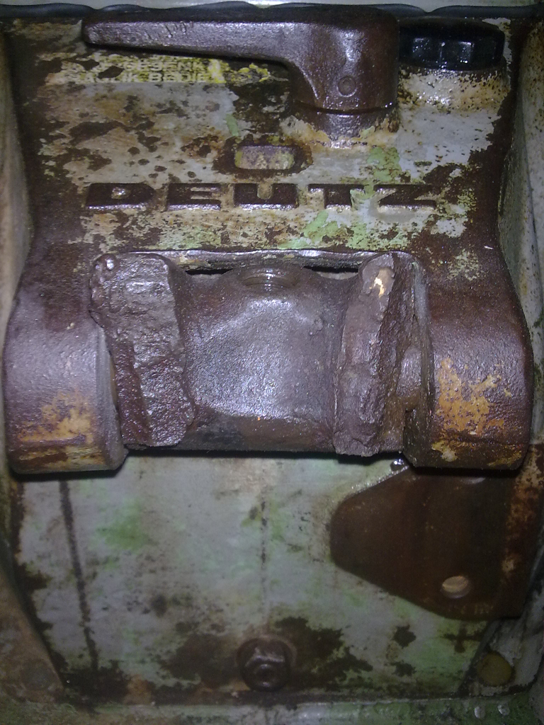

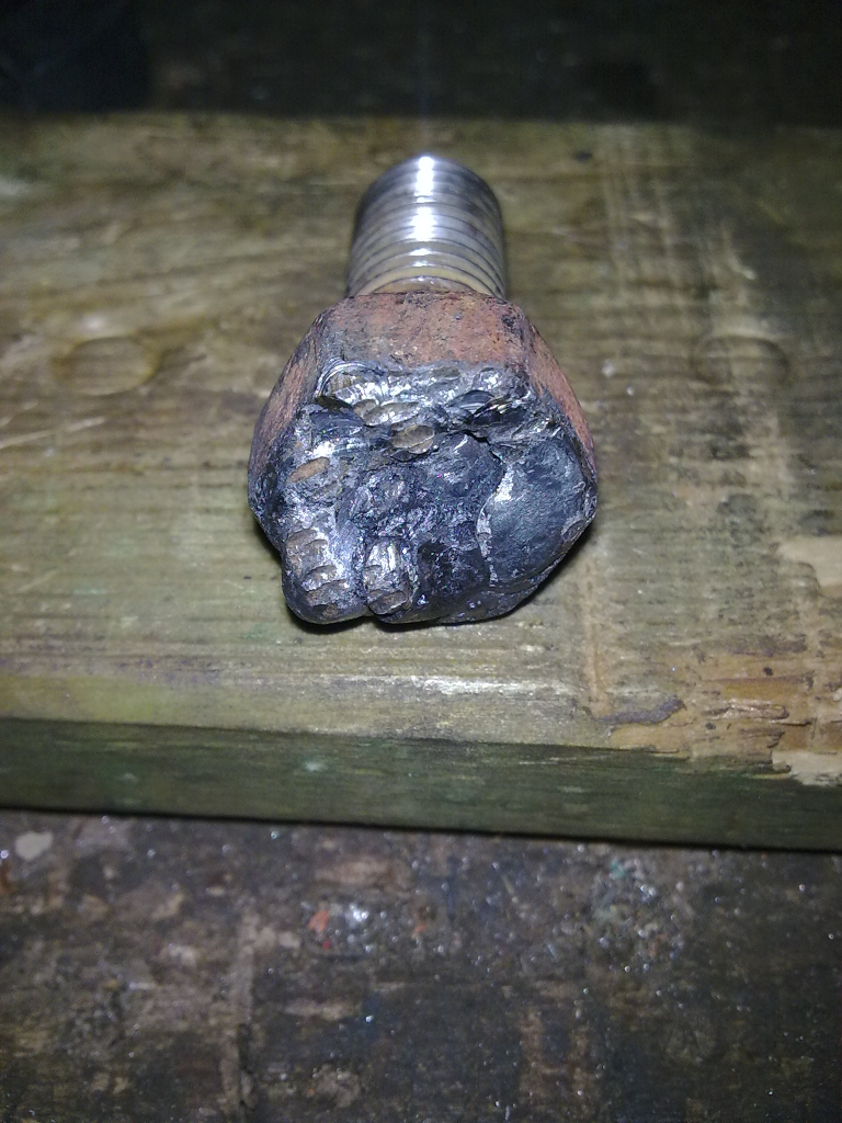

J'ai trouvé mon bonheur, dans une casse, chez Gadet, ils doivent me l'envoyer :super: . Il me reste plus qu'à sortir le boulon cassé, celui du dessous, je pense que ça devrait aller, on sait encore mettre un écrou dessus, je vais le souder et tenter de le sortir de son filet. Si ça tourne mal faudra le forer et retarauder le filet. Et si pas possible, on mettra un filet rapporté, j'ai déjà récupéré une culasse de tronçonneuse, filet du collecteur d'échappement foiré sur une Jonsered 2150. Faiblesse de fabrication, avec le vibration, le pot se dévissait tout seul :o

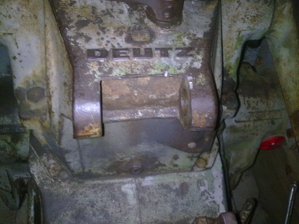

Et voilà qui est fait, un point de soudure sur l'écrou et sorti sans difficulté:
La soudure a pris plus de temps que de sortir le filet :) l'écrou n'était pas rouillé dans le filet et surtout, pas visé jusqu'au fond du filet.
Hâte de recevoir le support et de l'installer + fixer la tringle de contrainte d'effort, restera plus qu'à trouver un axe de 19mm, une tige filetée devrait faire l'affaire :wink:

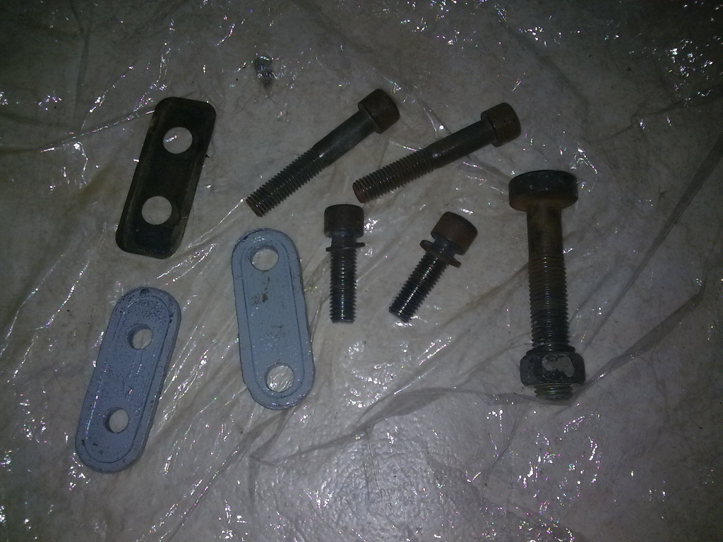

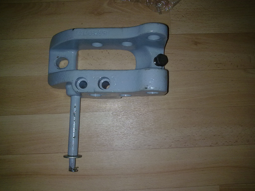

Et voilà le 3ème point et tous les boulons, pour fixer le tout, demain matin :cote: les pièces avaient même été repeintes, pour 2 tickets, c'était un minimum pour l'ensemble :wink: surtout que je n'ai pas eu l'axe de fixation et que le boulon allen, pour bloquer le support sur l'axe rentre difficilement, heureusement que j'avais récupéré tout ça sur ma pièce cassée

Ta eu ca dans une casse ?
Messages : 2133
Re: Support 3ème point
Yep, chez Gadet finalement, à 150 HT, mais j'ai été surpris par le fait que ça avait été repeint, car j'ai acheté, sans demander de photo ::d , 2 tickets au final pour la livraison à domicile par Geodis.
Un particulier en demandait la même chose, sauf pas de TVA, mais la livraison ne m'a permis de conclure aucune affaire, donc suis passé par un pro :perv:
