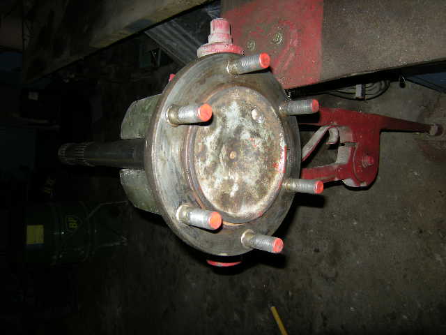

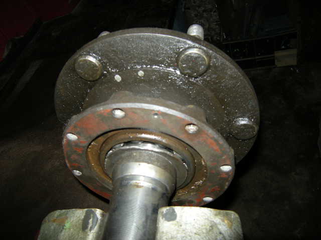

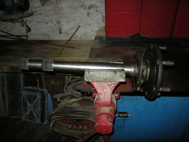

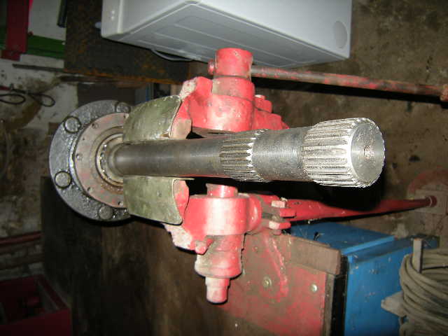

bonjour voila d'autre photos de face de dessus ...

La bague entouré en rouge rouge est une bague sertie!
Tu la meule ,et après sort le roulement,et la remplace par une neuve!
Comprit?
