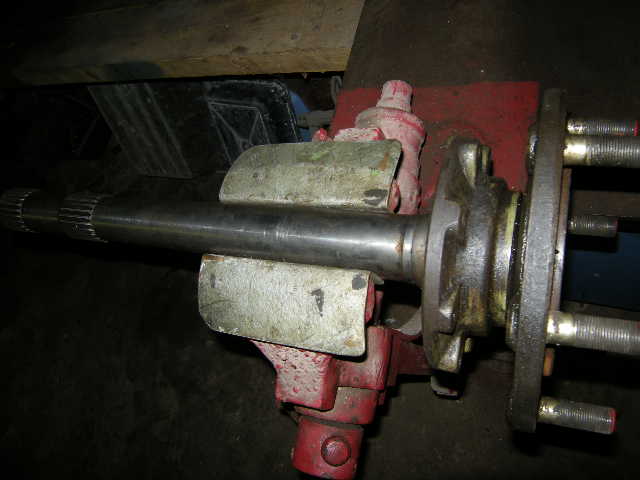

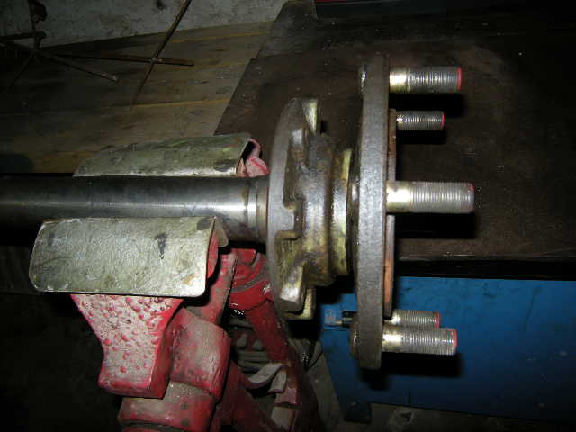

4006 DEUTZ
bonsoir je met une photo de larbre de roue avec le roulement et le joint qui fui si quelqun sais comment on le demonte
merci a vous
