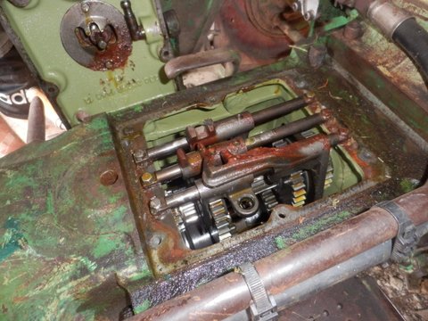

bonjour,pour la photo de la boite je la prend avec la fourchette deplacée ou les trois fourchettes alignées ou les deux positions merci
Messages : 2133
Re: deutz 4006 1968
paratge a écrit : 27 juil. 2018, 11:09 bonjour,pour la photo de la boite je la prend avec la fourchette deplacée ou les trois fourchettes alignées ou les deux positions merci
Prends et publie toutes les photos possibles et utiles, en bonne qualité :super:

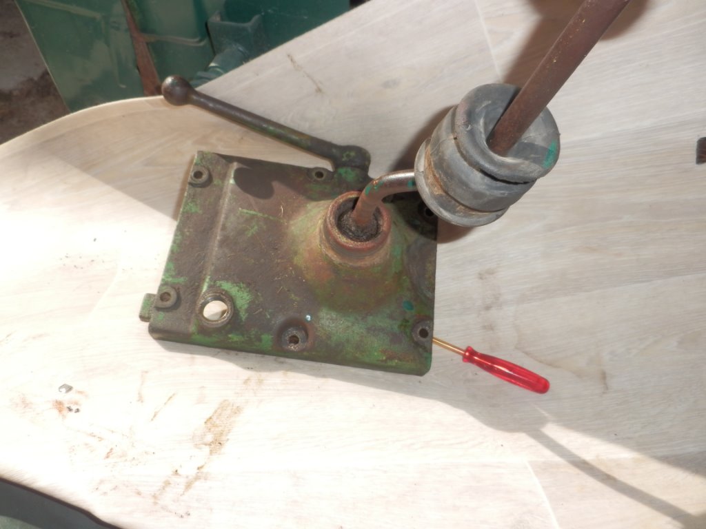

bonjour, pour les photos je prends la boite avec la fourchette deplacée ou en position normale ou les deux photos jpp Pour la goupille à la rotule du levier le serflex est à quel niveau au bas du levier ou dans la boite !!! merci d'avance
Messages : 2133
Re: deutz 4006 1968
paratge a écrit : 08 août 2018, 08:03 bonjour, pour les photos je prends la boite avec la fourchette deplacée ou en position normale ou les deux photos jpp Pour la goupille à la rotule du levier le serflex est à quel niveau au bas du levier ou dans la boite !!! merci d'avance
Salut,

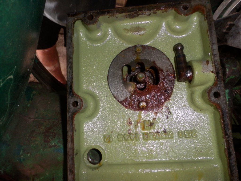

Prends déjà des photos, tout ce que tu peux, en bonne qualité, après, on regardera et te dira ce qui cloche :super: sauf si tu fais des photos avec un appareil à pellicule :hehe: :mdr3: , alors prend la boite avec les fourchettes déplacées, el couvercle et la rotule du levier de vitesse. Prend aussi une photo de ta grille des vitesses, voir si elle n'est pas usée ou âbimée.

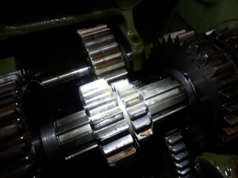

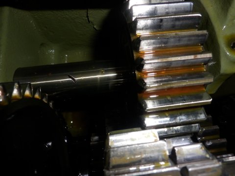

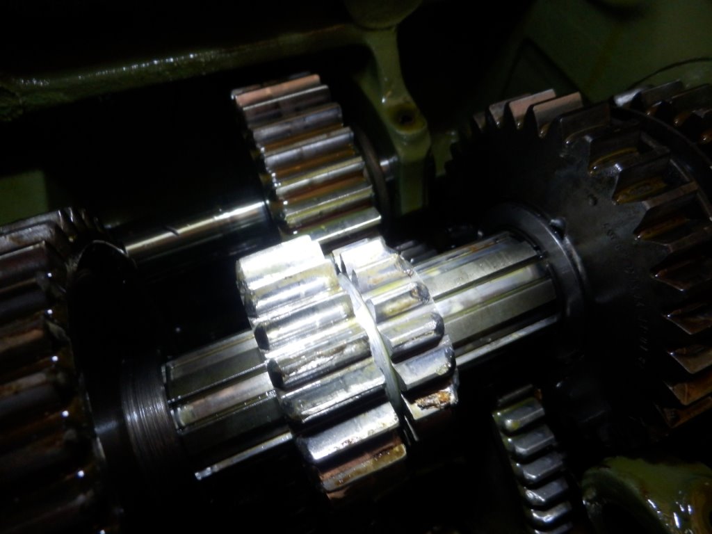

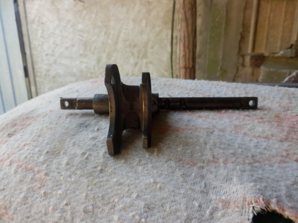

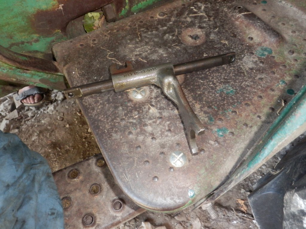

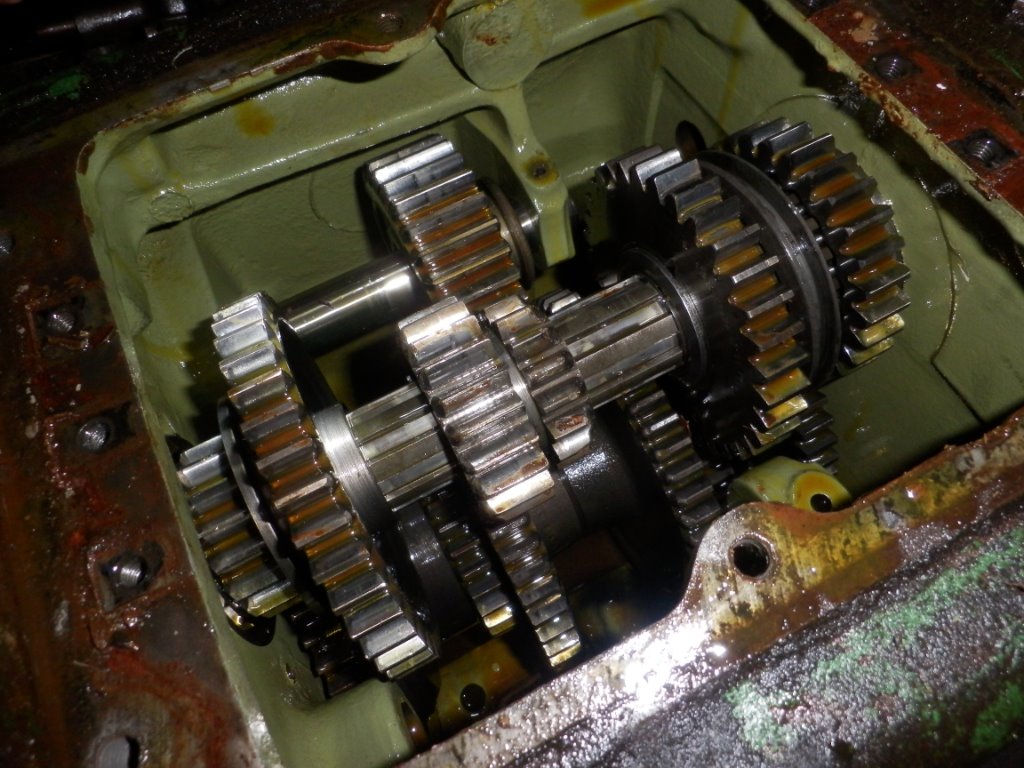

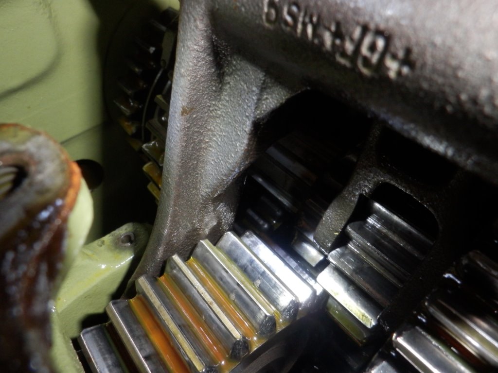

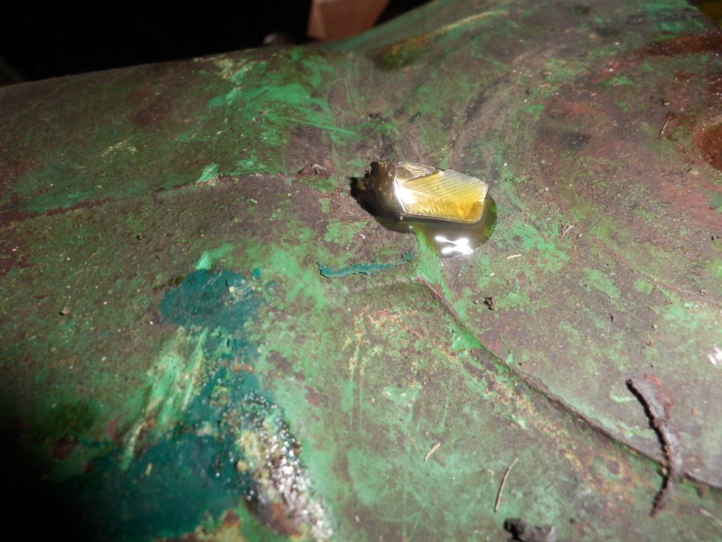

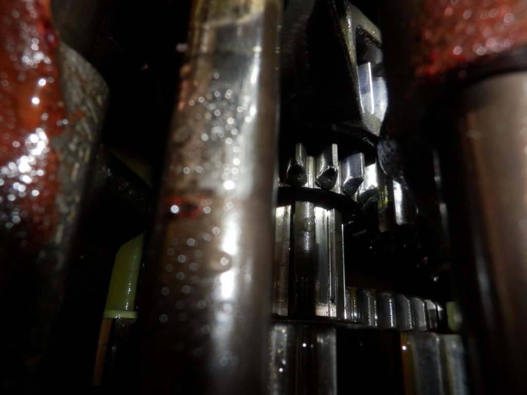

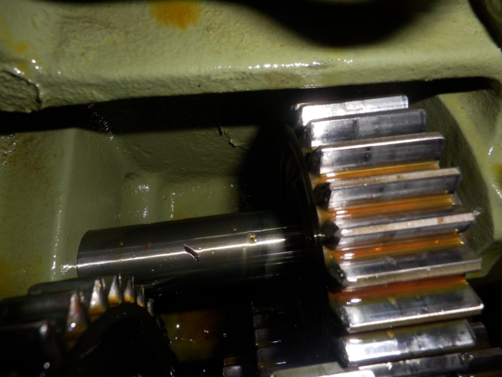

Bonjour, j'ai pris quelques photos un pignon de la fourchette du milieu est usés à l'angle des dents un morceau de dent de pignon cassés trouves au fond du bac car j'ai vidangé donc vidé l'huile c'est la fourchette qui fait lente rapide et troisième et quatrième vitesse qui ne revient pas en face des deux autres fourchettes. merci d'avance jpp.
Messages : 2133
Re: deutz 4006 1968
paratge a écrit : 16 août 2018, 19:17 Bonjour, j'ai pris quelques photos un pignon de la fourchette du milieu est usés à l'angle des dents un morceau de dent de pignon cassés trouves au fond du bac car j'ai vidangé donc vidé l'huile c'est la fourchette qui fait lente rapide et troisième et quatrième vitesse qui ne revient pas en face des deux autres fourchettes. merci d'avance jpp.

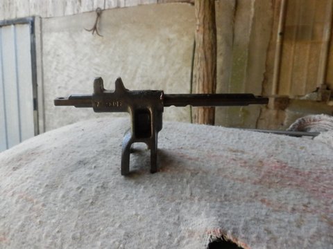

Bonsoir Jean-Pierre, merci pour tes photos, la fourchette du milieu, est-ce qu'elle coulisse comme il faut sur le coulisseau (axe) ? Y a-t-il bien un moment ou est reste bloqué (la bille rentre dans le trou du coulisseau) ?
Tu peux tester cela sans avoir la fourchette dans la boite, simplement voir si elle coulisse bien et reste bloquée comme il faut. Fais nous aussi des photos des fourchettes, parce que de ce que tu as montrer, je ne vois rien qui cloche... :nono:

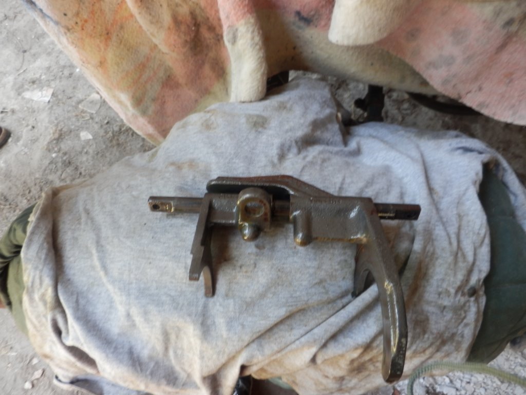

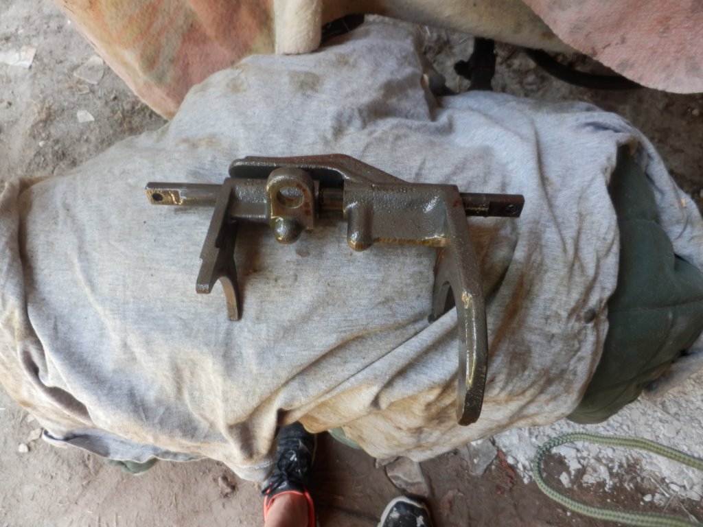

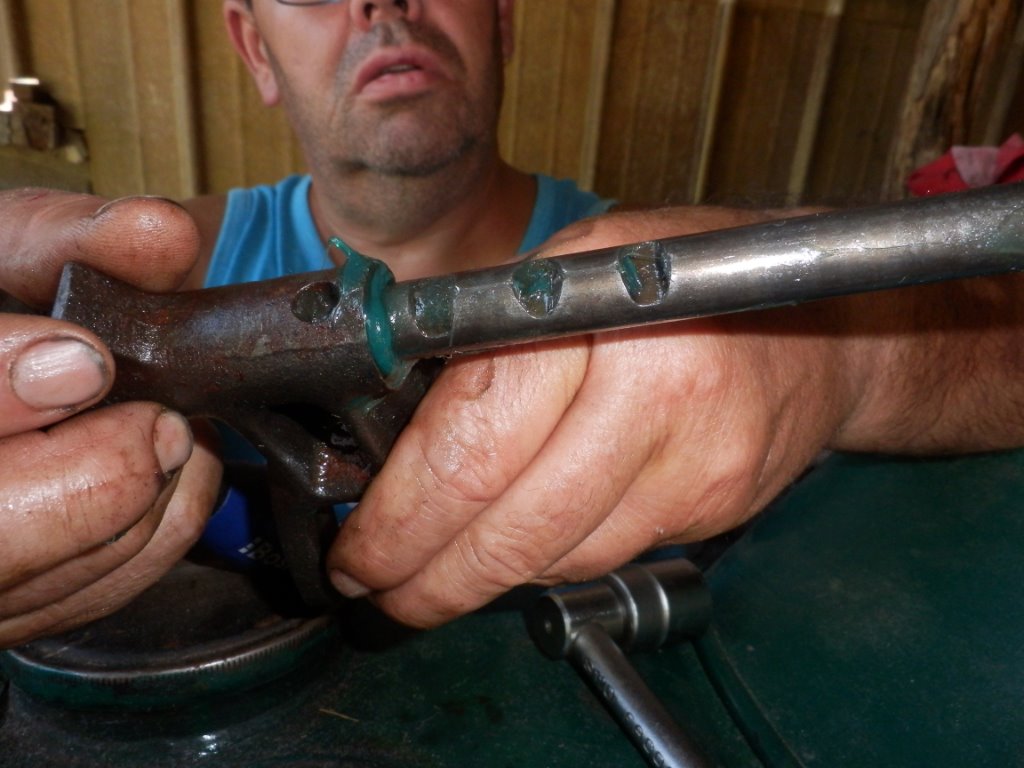

bonjour,merci pour la réponse rapide je prends les fourchettes démontées ou pas le coulisseau c'est la bague qui coulisse sur l'axe de la fourchette sur lequel sont accrochés les crochets qui vont dans les pignons.

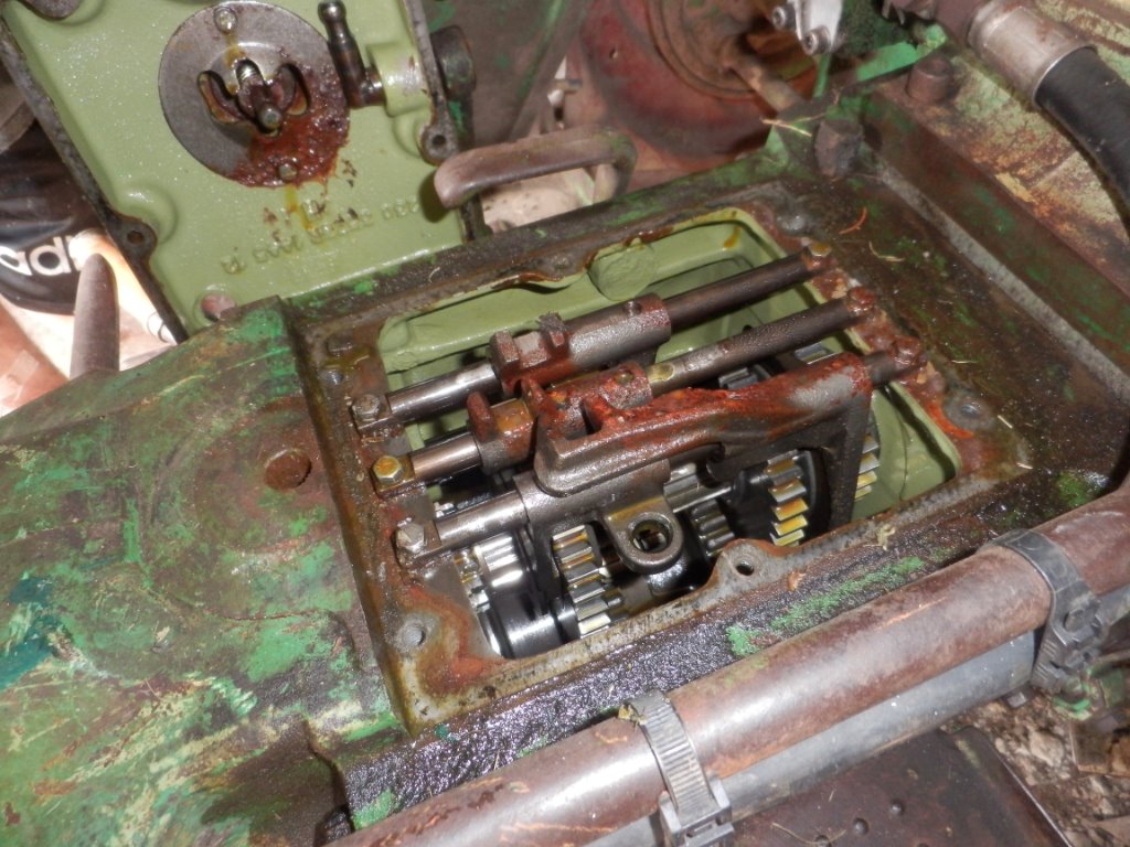

bonjour,j'ai démonté les fourchettes le coulisseau de la fourchette du milieu etait un peu bloqué on à mis un peu de graisse,on à remonté les vitesses craques et ne passe pas mais je pense q'une fourchette est mal positionnées puisque j'ai deja remonté et pas de probleme donc je redemonte et je vous envois des photos des trois fourchettesjpp

bonjour,j'ai démonté les fourchettes puis j'ai graissé les axes sur lesquels coulissent les fourchettes le fait que les vitesses craquent j'avais remonté un coulisseau à l'envers je fais des essais et je vous tient au courant merci d'avance jpp
