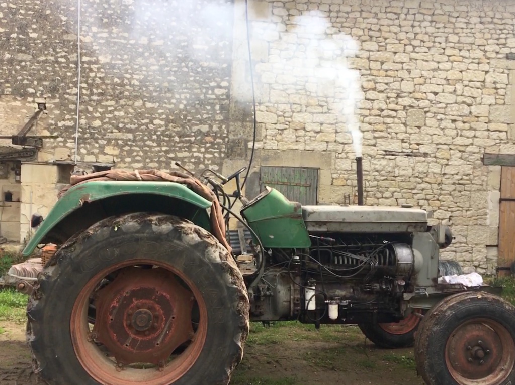

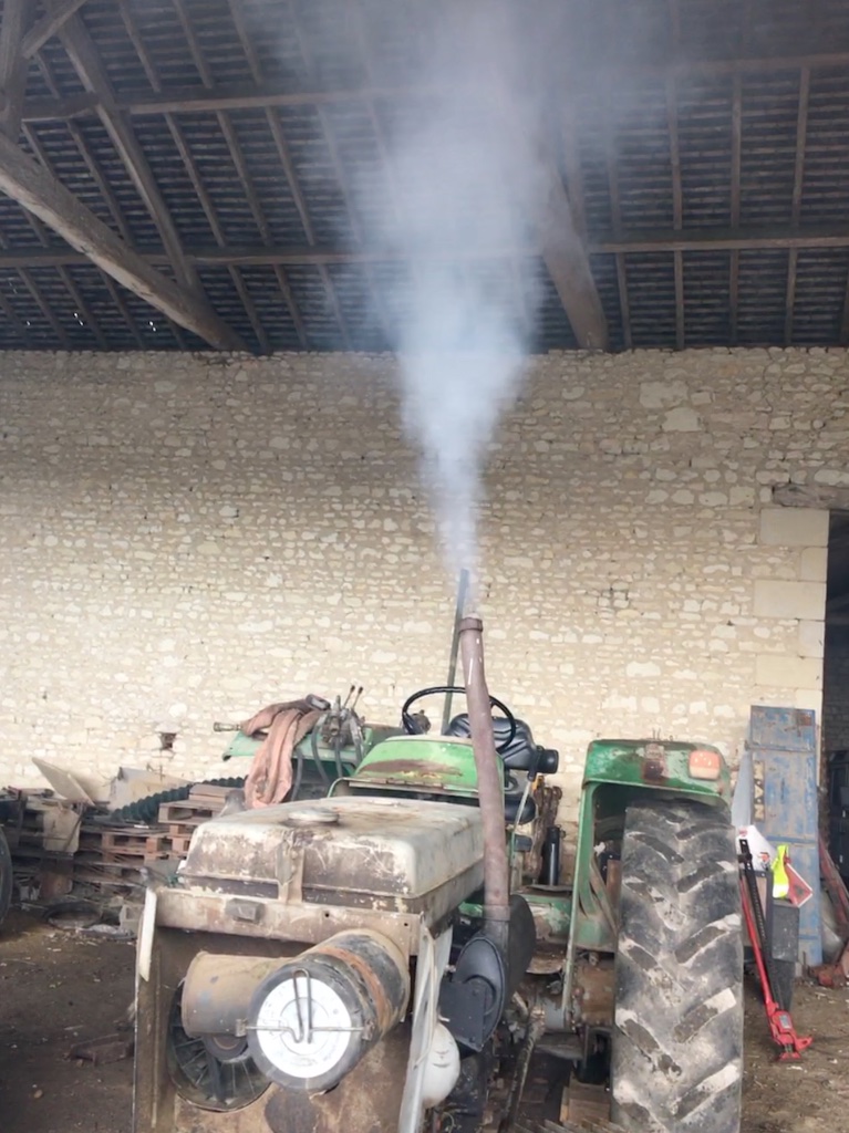

Faut que je vérifie le réglage des soupapes la pompe étais rester j’avais recalé comme sur le manuel à chaud malgré de problème il démarre bien mais sur trois cylindres sous les fixations du collecteur du gasoil imbrûlés sort un peut j essaye de poster une vidéo

tu as réglé le jeu aux soupapes a chaud ?

Non à froid

Salut à tous j ai vérifier trois sorti de gasoil sorte bien les 3 autres presque pas de pression et la pompe à un léger bruit de ferraille dedans ... quelqu un sais ou je pourrais en trouver une ?

Salut la pompe n a pas été démonter seuls les injecteurs

Salut à tous impeccable le moteur tourne maintenant. Je recherche quelqu’un pour mon faisceaux électriques qui est pourri et tout bidouiller,si quelqu’un dans le 86 pourrais m aider, car même avec le schéma je ne comprend rien merci
