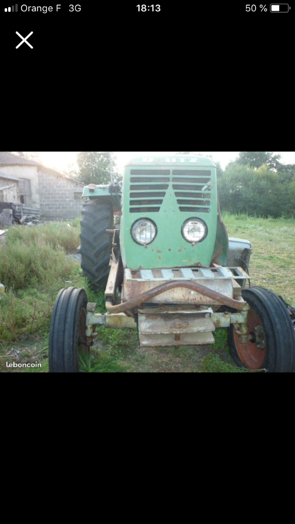

Salut à tous je me lance dans le monde deutz avec se 8006 à restaurer

Salut alors le deutz est de 72 il a 6000h et malheureusement jamais souffle entre les ailettes..... moteur est démonter j ai commander de quoi refaire tout sa j ai juste un souci c est que le support du bras de relevage est cassé à l’arrière gauche et je sais pas si cela est réparable ????
