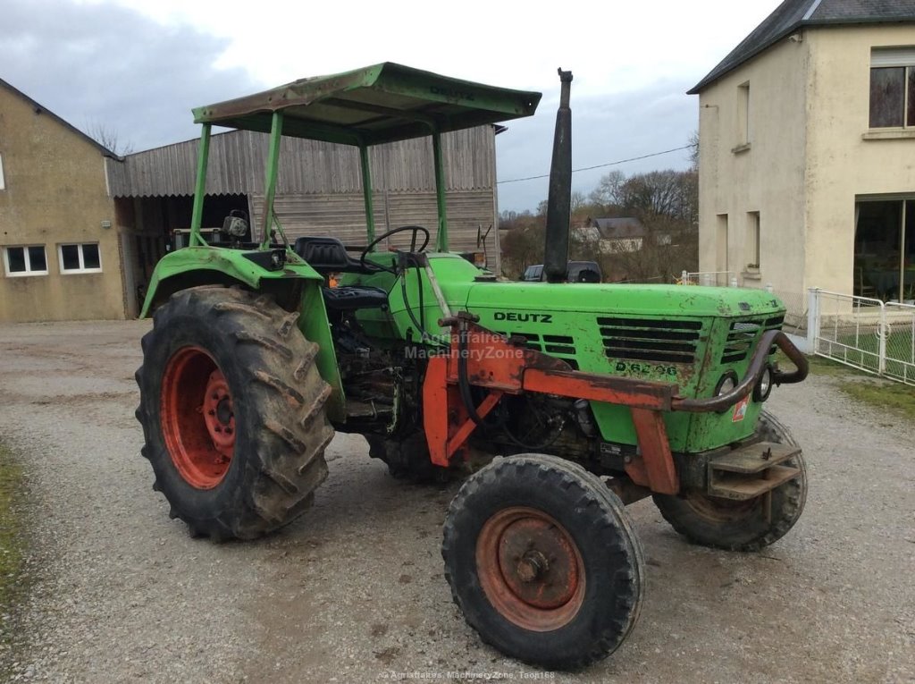

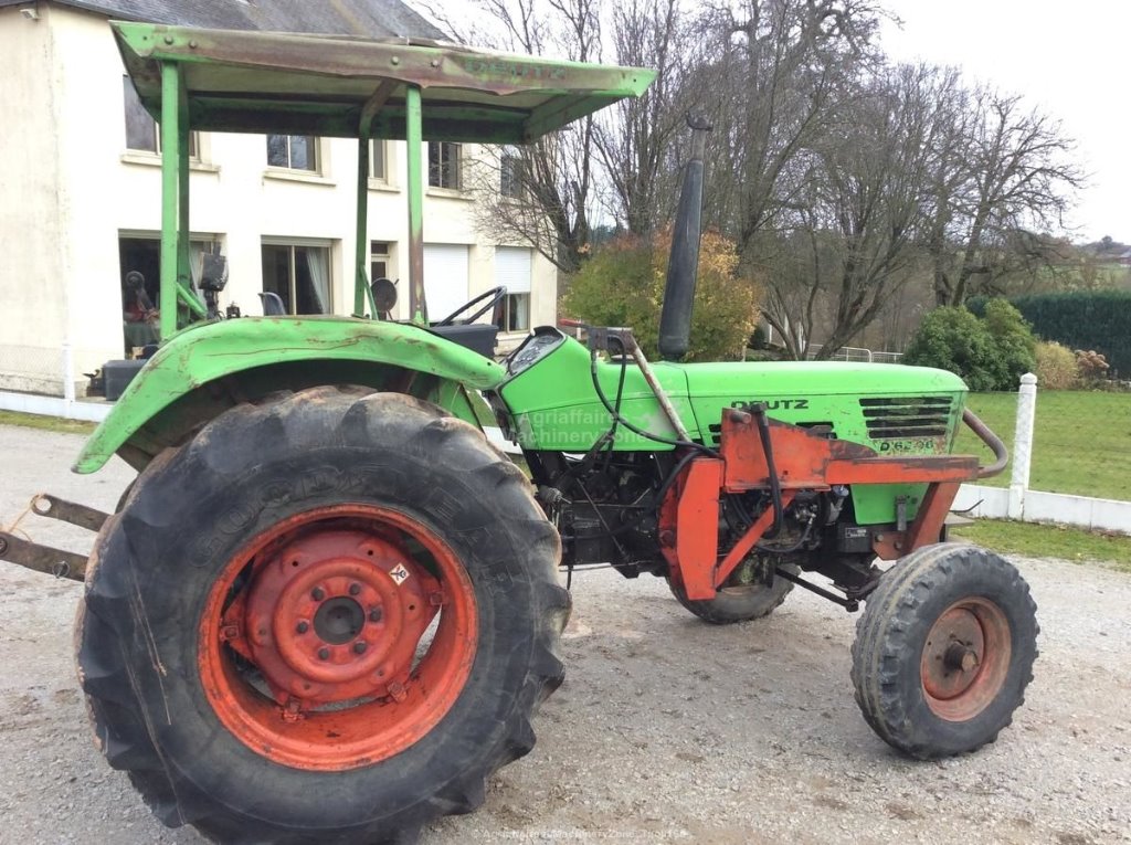

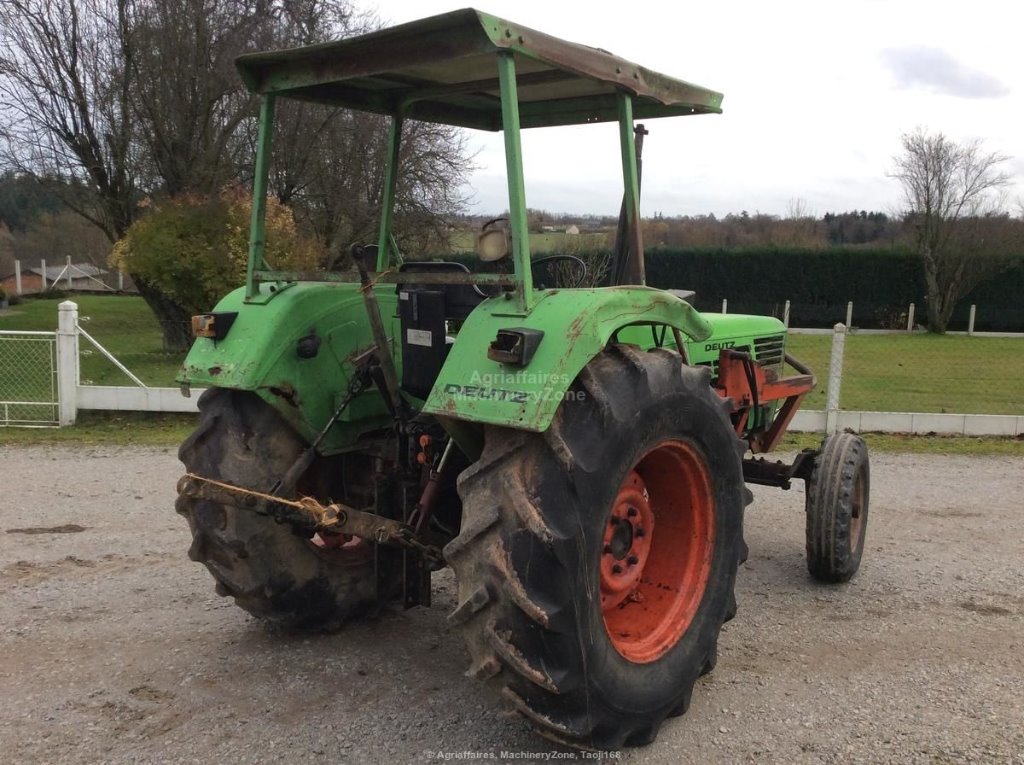

Par la même occasion où peut on trouver les 5 lettres noires car il m'en manque pour un autre projet…
Et oui, j'y prend goût, je viens de racheter un D6206 pas très beau, avec cette fois ci un peu de mécanique, le train avant est HS et la pompe injection mérite une bonne révision.
Le bâti mailleux sera sans doute à vendre
