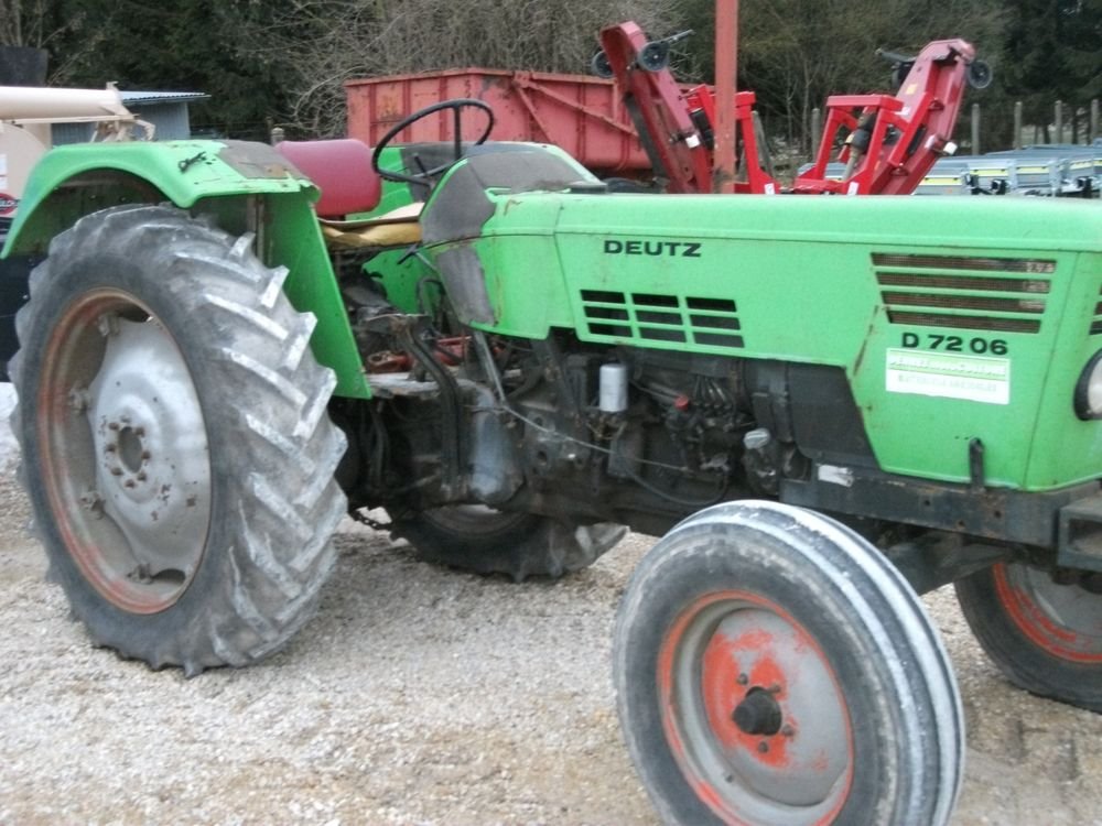

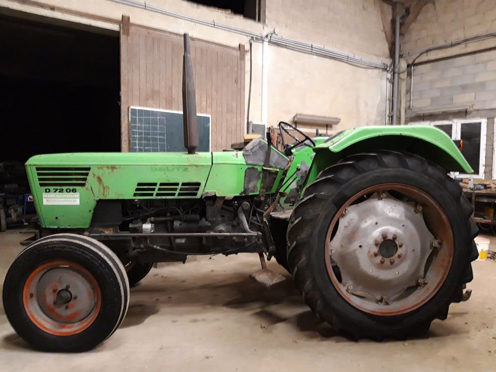

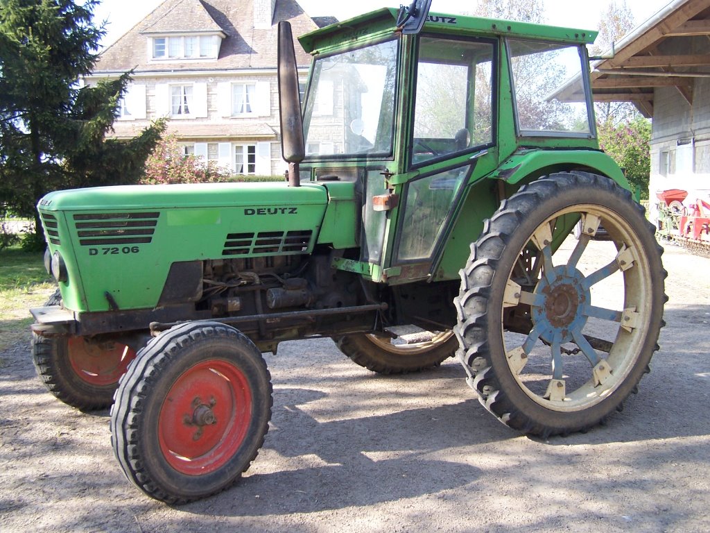

C'est parti, la restauration de mon D 7206 a commencé :
Après avoir trouvé quasiment toutes les pièces manquantes, je me lance.
J'en profite pour demander si quelqu'un dispose d'un toit arceau Fritzmeier.
Voilà l'état du tracteur avant la restauration : l'avantage c'est que côté mécanique, il y a strictement rien à faire, seule la partie électrique est à refaire.
Pour réparer l'aile arrière droite, il faut que j'arrive à trouver un morceau d'aile à ressouder sur la partie déchirée.
Prochain message, le démontage ...

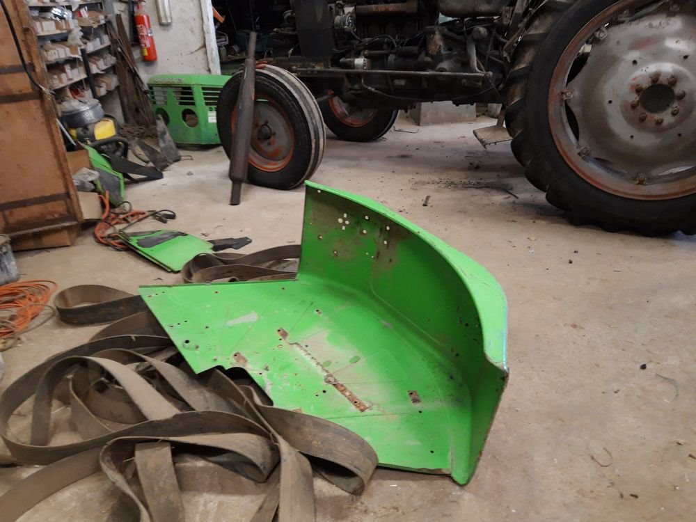

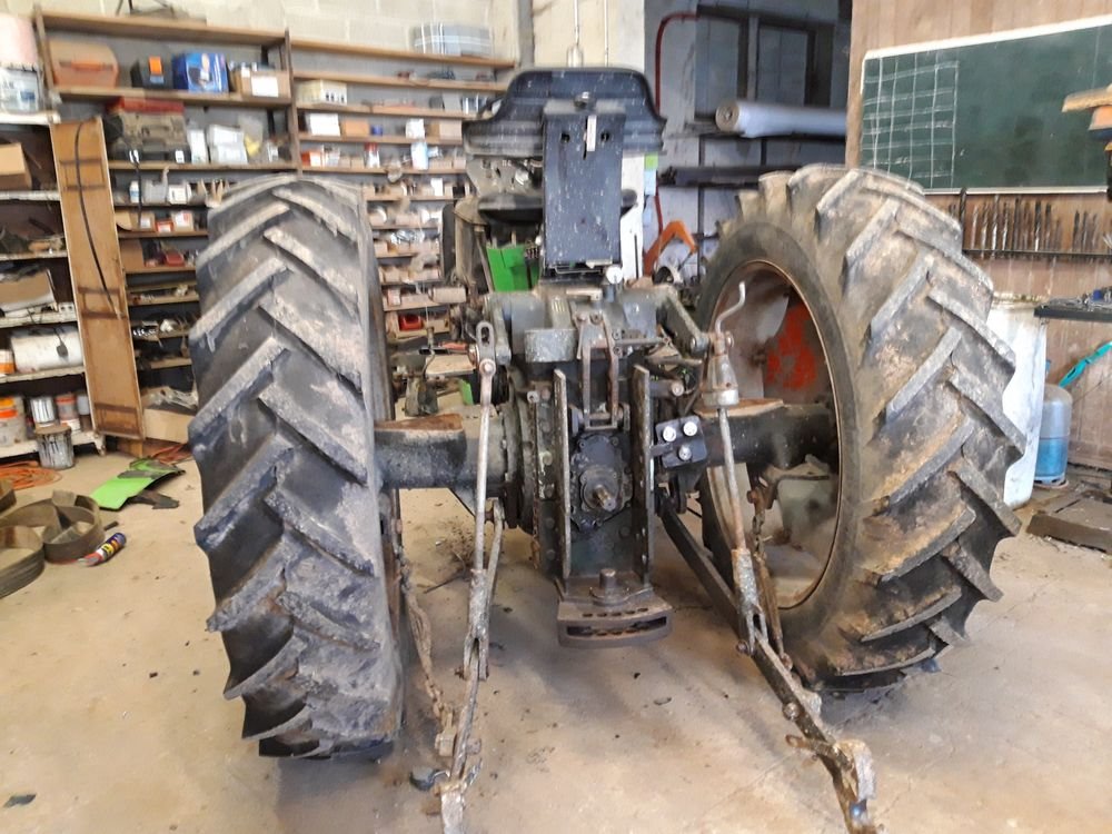

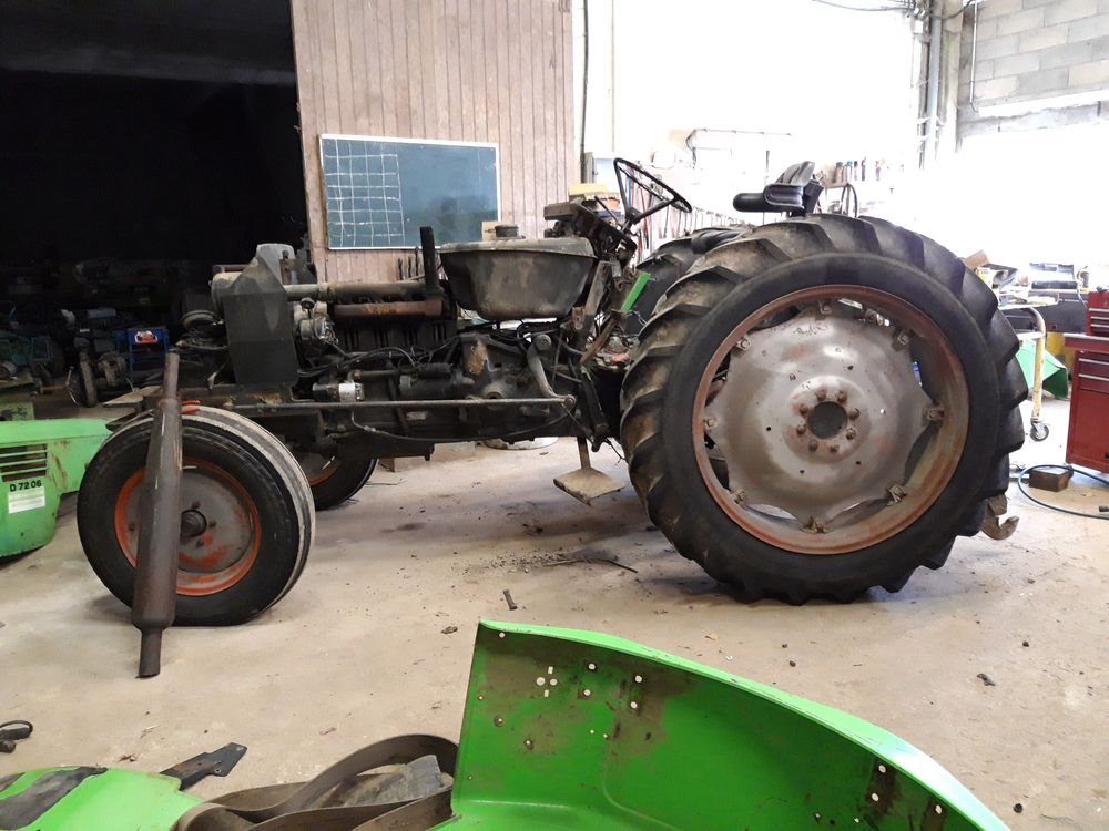

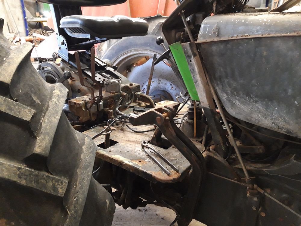

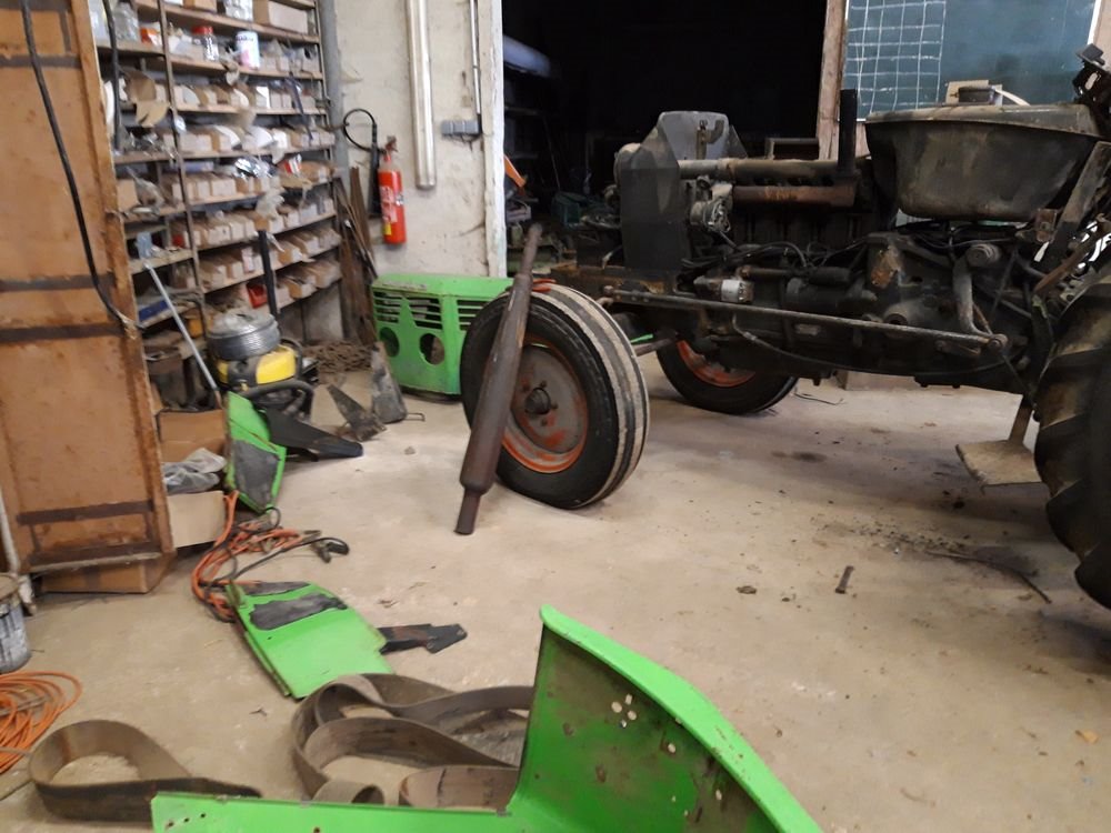

Ce matin démontage :
Prochaine étape récupérer 4 chandelles pour enlever les roues.
J'en profite pour poser une question aux spécialistes. D'origine mon tracteur dispose d'un distributeur simple effet et d'un autre double effet. Pour piloter le round baller que l'on peut apercevoir en arrière plan, il me faut 3 distributeurs double effet, sachant que certains pouvaient être équipé d'origine de 1 simple et 2 doubles, est-ce que moi je peut mettre 3 doubles...

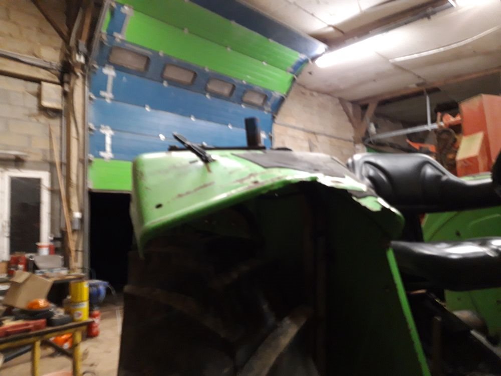

beau projet ! Il a l'air sain ce 72. Il y a cette aile a revoir, ça devrait pouvoir se redresser.

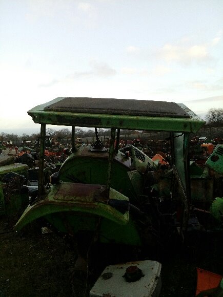

Ca y'est j'ai trouvé un toit arceau pour mon 72, je vais la chercher demain matin.
Avec de l'imagination ça va aller...- isoxyde

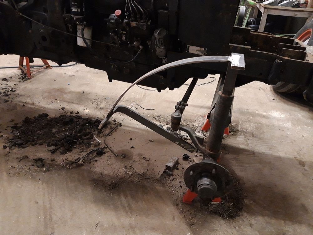

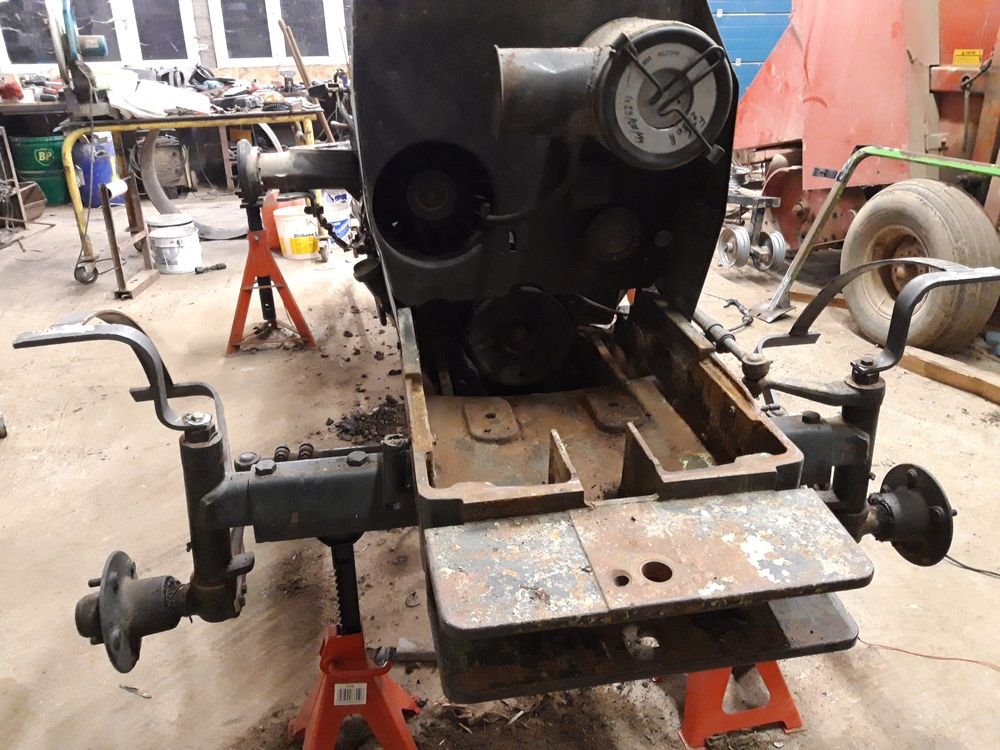

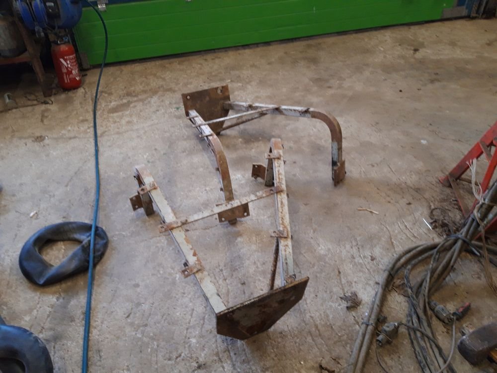

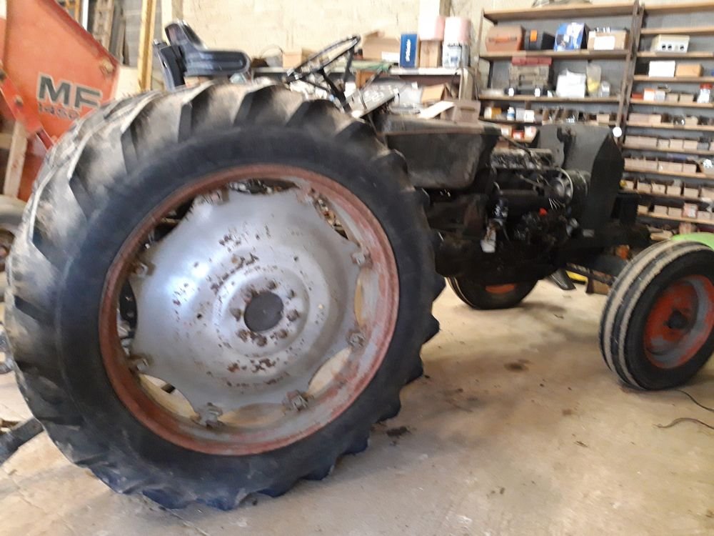

Le projet avance, le châssis est à nu. Le faisceau électrique est démonté.
Ce pose la question maintenant de la préparation avant peinture, je pense que le passage par le sablage est indispensable. J'hésite à faire faire (devis 700€HT) ou bien investir ou louer une sableuse ayant déjà un compresseur de chantier. Mais j'ai peur d'y passer énormément de temps.
Sinon, pour ce qui est des pièces, il me manque plus qu'à trouver la pièce qui maintient la batterie pour rester fidèle à 100% à l'origine.
Pour ce qui est du distributeur manquant, j'ai trouvé un occasion à 192€ ou un neuf au même prix. Les neufs sont ils aussi fiables ?
J'ai aussi acheté des bavettes en plastiques pour les gardes boues avant. J'ai fabriqué les supports. Je n'ai trouvé aucune photo de garde boue avant en plastique (uniquement en tôle) pourtant j'ai souvenir de garde boue en caoutchouc sur le Deutz 7206 de mon père à l'époque.
Pour la peinture, j'ai acheté chez tractopièces et PFD online. J'espère que la qualité sera au rendez-vous et surtout que je vais réussir à peindre correctement. Ma première expérience date d'il y a plus de 20 sur ma 2CV, et le résultat n'était pas exceptionnel.

La restauration continue.
Les gardes boue sont terminés, mais petit ajustements à faire avec la barre de direction qui gène…

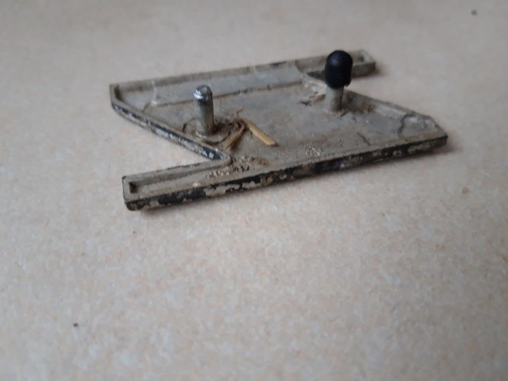

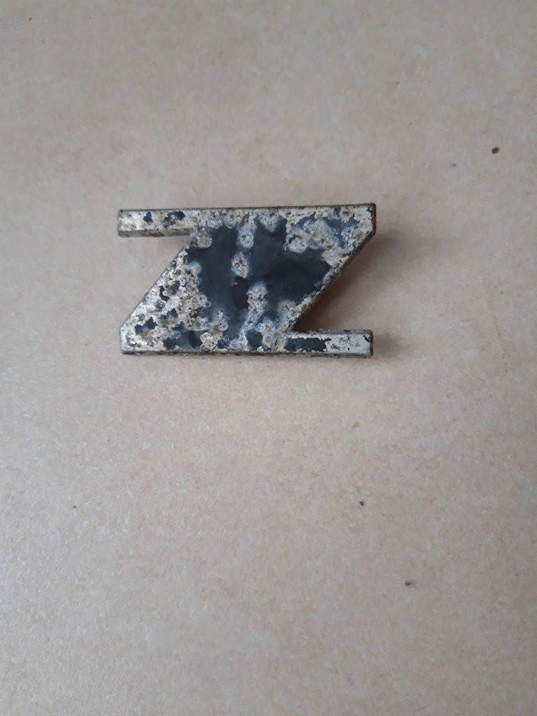

J'ai une interrogation sur la manière de refixer les lettres du capot. D'origine, il y a du caouchouc, sur le piton. Quelqu'un a t-il trouvé la solution pour le remplacer ?
