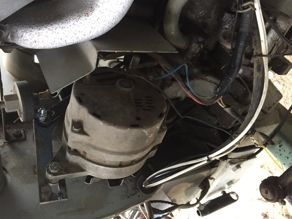

J'ai réussi à résoudre le problème.
Après vérification les valeurs que j'avais annoncé étaient correctes. Le régulateur était HS. Compte tenu de la difficulté à en trouver un nouveau, j'ai remplacé l'aternateur par un alternateur avec régulateur intégré.
Apres avoir inspecté le câblage, tout les fils branchés à la prise de l'alternateur étaient reliés au régulateur sauf un qui partait au tableau de bord.
J'ai donc retiré les fils inutiles et branché celui du tableau de bord sur l'excitation de l'alternateur.
Le temoins s'allume lorsque le contact est enclenché puis c'éteint moteur tournant, preuve que la batterie charge. J'ai également vérifié la tension aux bornes de la batterie moteur tournant qui cette fois est correcte.

Nickel avec en plus la petite patte d'adaptation qui va bien
