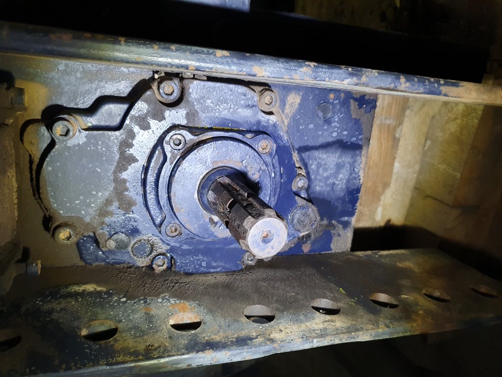

Fuite trompete 7206
- j-bf2l612
- Messages : 2181
- Tracteur(s) : deutz f2l612
D 9005 - Prénom : j-b
Re: Fuite trompete 7206
Le même montage que le 6005 a première vue

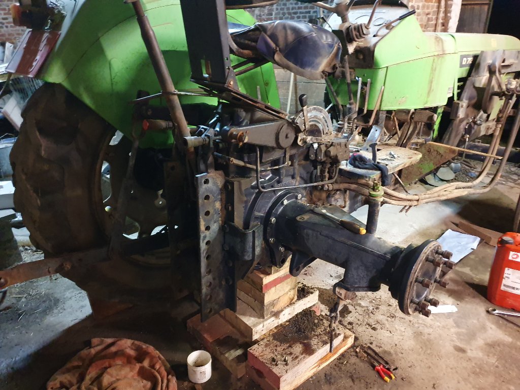

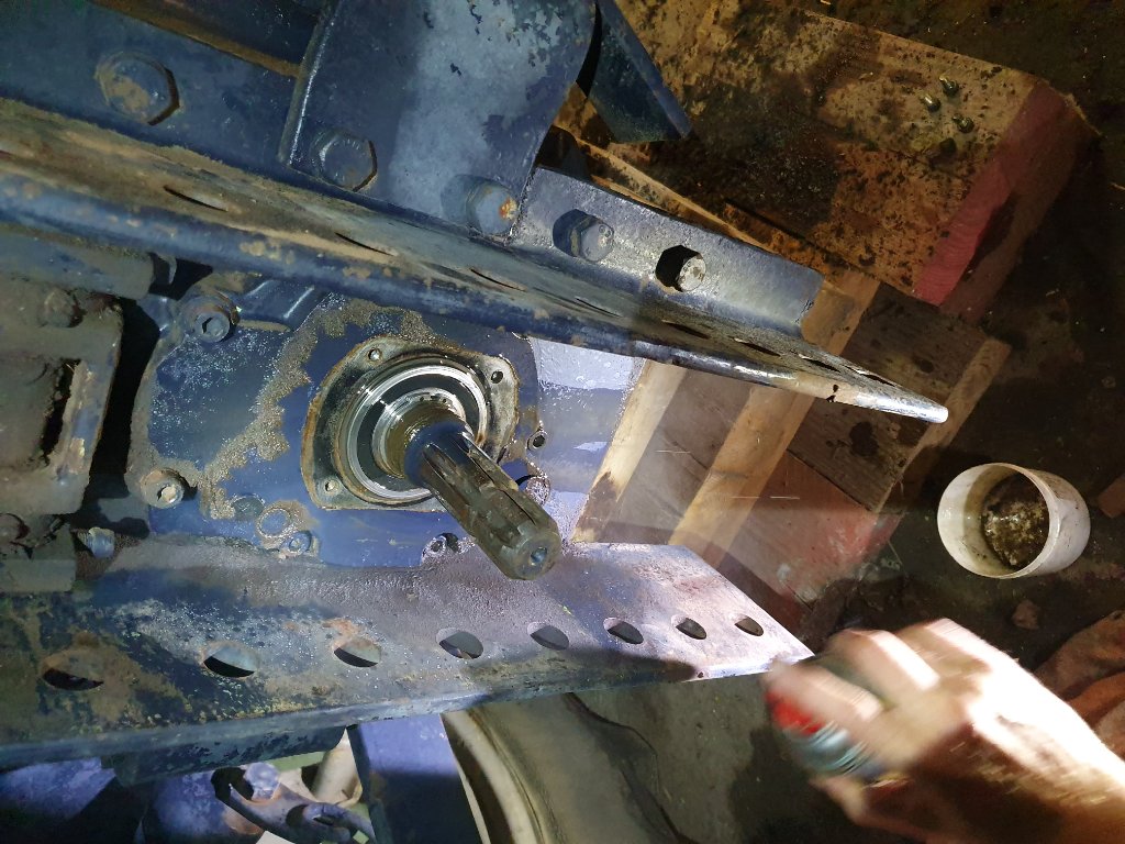

On remonte le tout avec du loctite étanchéité et du frein filet sur les vis.
Par la même occasion on change le joint de la pdf car il a fait son temps.

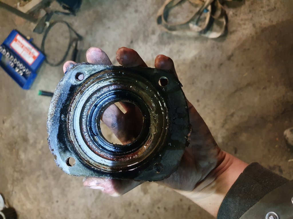

Voilà le nouveau joint est en place, on a rempli le pont d'huile pour vérifier l'étanchéité avant le remontage final.
Oui Charles, le soir après le boulot 1-2 heures de temps en temps tout doucement
Le tracteur est remonté et après qq heures de test il ne perd plus d'huile
En espérant que c'est reparti pour 40ans
