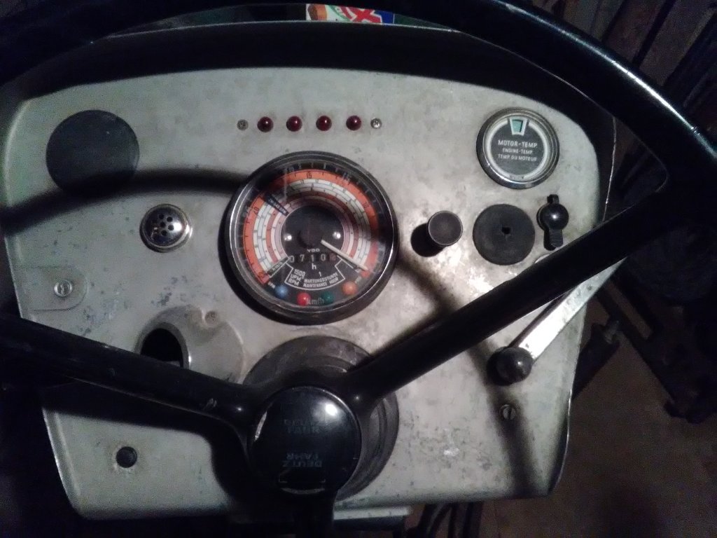

Et voilà, je viens de recevoir le câble de 1.80m du tractomètre et l'aiguille tourne, impeccable, il fonctionne.
J'ai également testé le téléthermomètre avec un décapeur thermique et le disque a tourné pour indiquer le rouge, par contre, je ne sais pas à quelle température, ni si le câblage au klaxon est correct, car rien entendu.
J'ai relié le - qui vient du klaxon avec le téléthermomètre, sur le fils volant du commodo et j'ai branché la masse du commodo "feraille" sur mon ensemble de masse qui inclus la "vraie" masse du téléthermomètre.

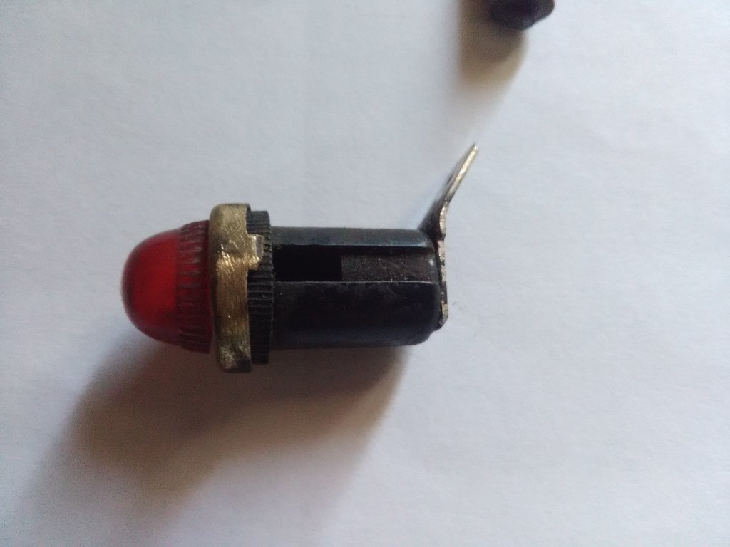

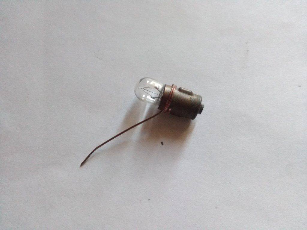

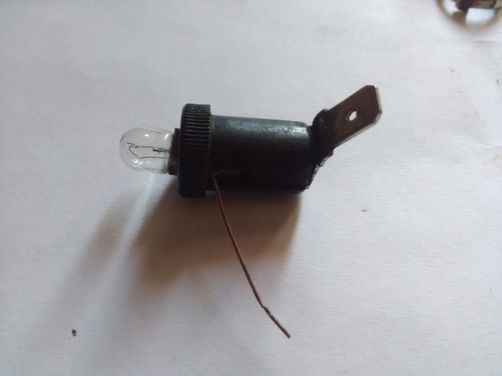

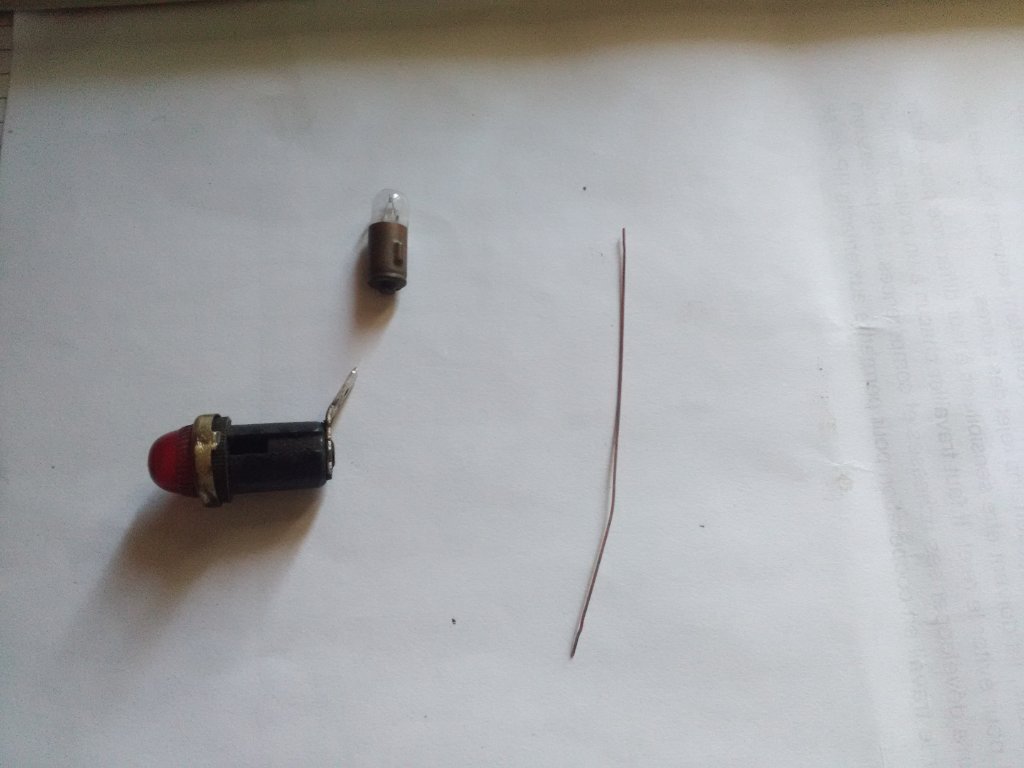

Et voici comment j'ai réparé les petits portes-ampoules témoin, les 2 pattes pour la masse étant cassées, il a fallu trouver une solution
Le fil qui dépasse, je le ramère sur le bord du dessus pour qu'il fasse contact sur le tableau de bord, directement, seul problème c'est qu'il faut démonter le tableau de bord, pour enlever l'ampoule :triste1:

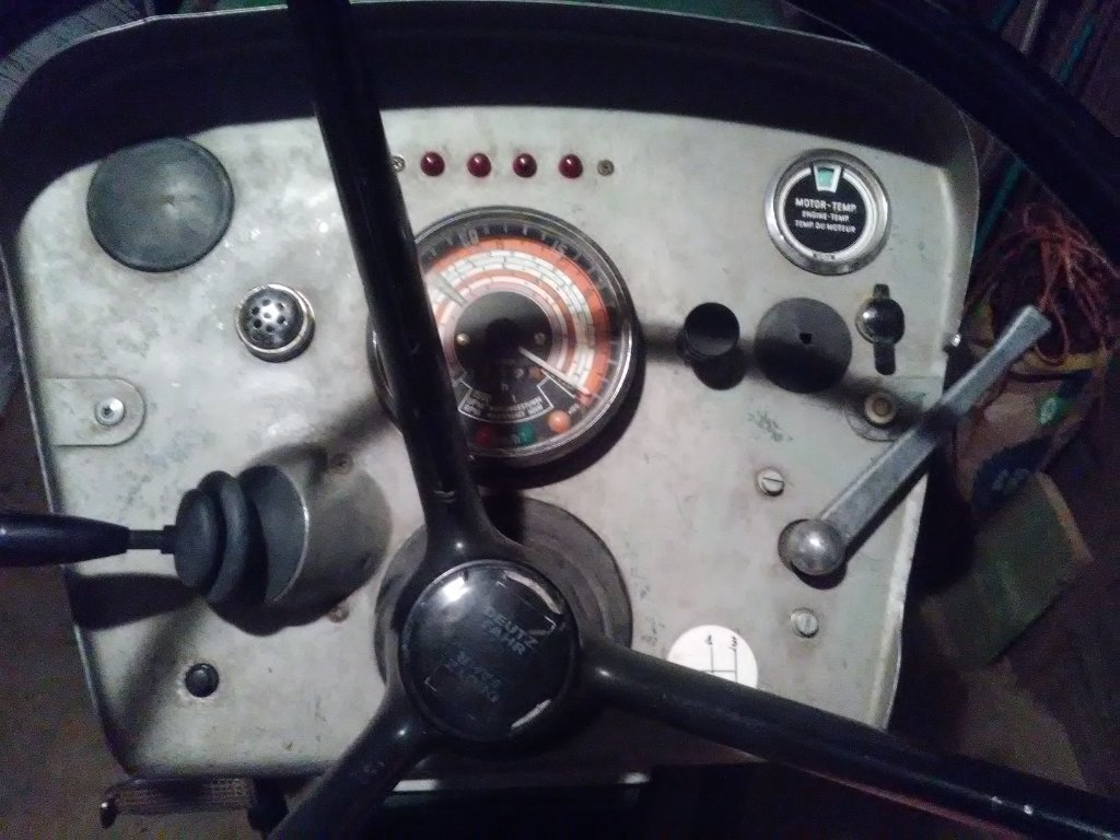

Et voici le résultat final, après passage du tableau de bord au JEX (paille de fer ultra fine)
Me reste encore à trouver un soufflet pour le commodo, pas facile, les frais d'envoi sont au moins aussi élevé que le soufflet lui-même :triste1: :naah:
