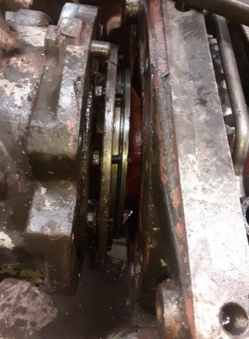

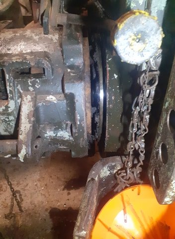

voici quelque photo :
oui la trompette est décollé mais l'arbre ne bouge pas, oui les freins se trouvent à l'interieur de la trompette il y a les freins principaux et le frein à main

Remettre la trompette en place puis détendre complètement tout les freins
Il n'y a aucune fixation dans le pont
Bon courage

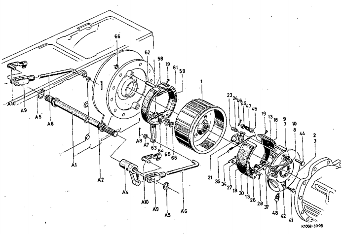

Je ne sais pas si tu as pu avancer avec le démontage de la trompette, mais une idée qui me vient, serait peut-être, que les garnitures des freins à tambour, restent bloquées dans le tambour. Je m'explique, avec le creusement du tambour, il se pourrait qu'il y ait un bord sur l'extérieur et les patins y restent coincés. J'ai eu ça sur mon 3006 (pas le même système de freinage) et je dois resserrer les mâchoires des patins pour sortir un des tambour. Dans l'idéal, je devrais faire usiner sur un tour, pour supprimer ce rebord.
Est-ce que ton montage est comme celui-ci ?
Ou encore, que les cannelures ne passeraient pas à travers le tambour (pièce 1) ?
Malheureusement, n'ayant jamais vu le montage d'un 10006, mes suggestions pourraient ne pas s'avérer correctes :/ :(
Zizirider, dit de relâcher les freins, alors peut-être mon idée de resserer les mâchoires, pourrait aider :ange:
Bonne continuation et tiens-nous au jus :super:

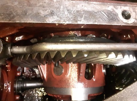

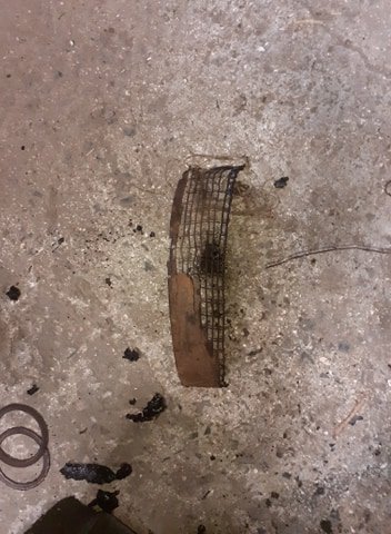

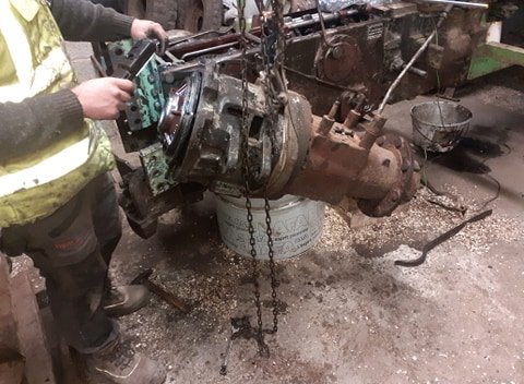

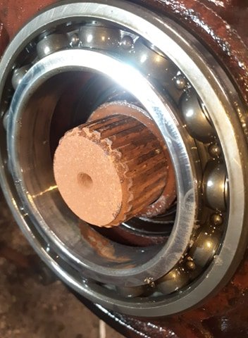

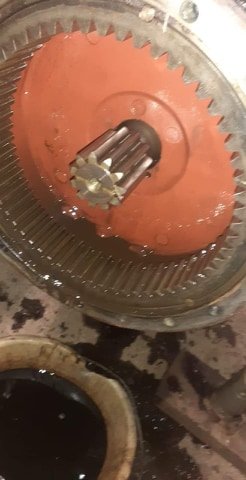

Comme ma conseillé "intrac2002" j'ai démonté les flasques qui tiennent le différentiel résultat coté droit la trompette est venu après avoir bataillé avec des démontés pneus à deux pendant 15 minutes :gene: par contre coté gauche toujours rien :sad:
trompette droite :
coté gauche pas là même histoire :
Bon dimanche à tous
Messages : 2137
Re: deutz 10006
francois59 a écrit : 29 mars 2020, 14:24 Bonjour à tous
trompette droite :
91216654_328855714739623_8354216324255186944_n.jpg90884407_2895373837197241_2178613725580230656_n.jpg
91250894_536748827265279_2424700637083074560_n.jpg90932560_824823068018155_4526338962351980544_n.jpg
Bon dimanche à tous
Salut François, :super: voilà qui avance, sur la 2ème photo, c'est une plaquette de frein arrachée ou qu'est-ce ? Le tambour, il n'a pas de rebord à l'intérieur, qui empêche les plaquettes de sortir ?

Salut, oui deuxième photo garniture arrachée du frein à main coté droit
Non le tambour n'a pas d’arête franche, dans tout les cas cela ne peut pas être les garnitures qui bloque à ce stade car la flasque qui supporte les garnitures est démonté du pont. il reste que l'arbre qui peut coincer :/
