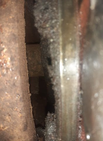

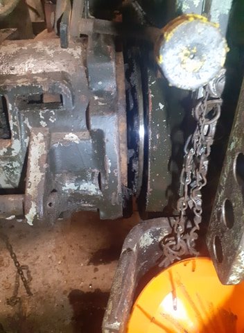

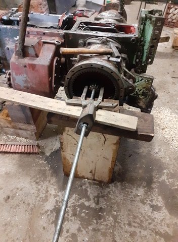

je vous présente la remise en état d'un deutz 10006 que j'ai acheté récemment,
Je vais tout d'abord commencé par refaire les freins
Je suis bloqué à ce stade là, l'arbre ne veut pas sortir j'ai comme l'impression qu'il est grippé, quelqu'un aurait une idée ?
merci d'avance

Bonsoir tu n aurai un écrou qui tient l arbre ? As mon avis tu dois démonter le relevage pour voir si il y a un ecrou au niveau du différentiel

salut! la trompette se demonte sans enlever le relevage c est sur;

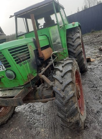

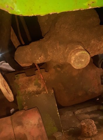

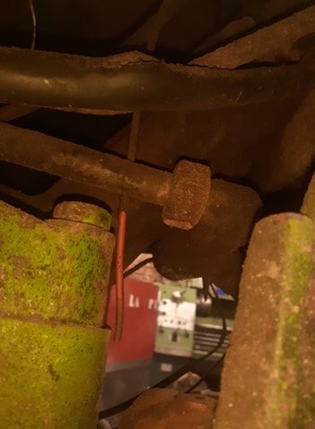

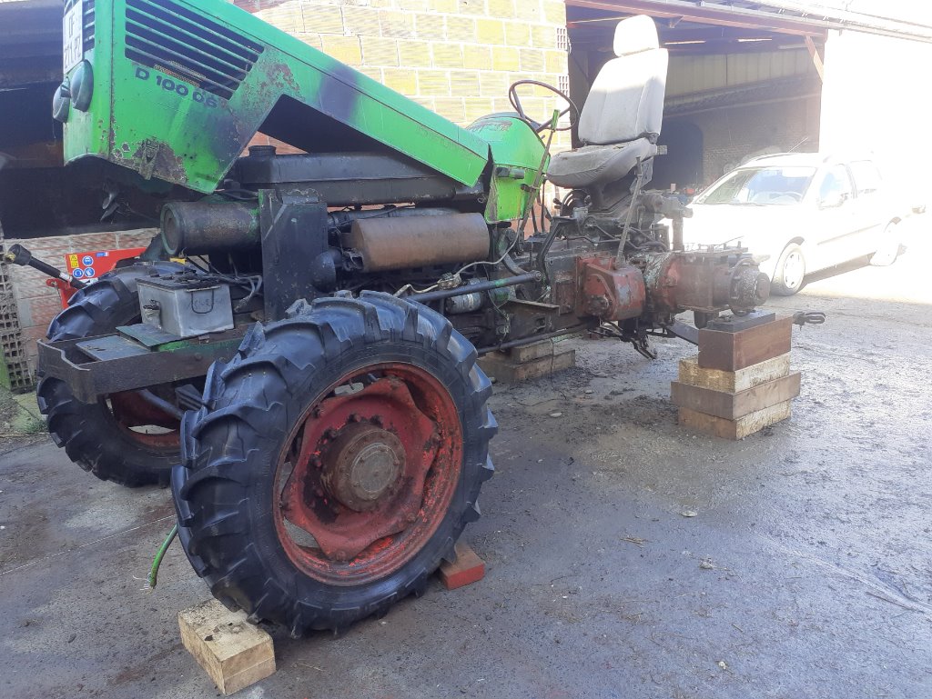

je vois sur les photos que ton 10006 a 2 pompes hydrauliques ; c est pas d origine? normalement seuls les modeles "special" avaient 2 pompes ,la petite pour la direction avec le verin de direction sur l essieu ,ton 10006 a la barrede direction du boitier jus qau pont avant ;donc ce montage a ete fait par l e propietaire du tracteur a mon avis; tu peux m en dire plus? je voudrais bien augmenter le debit hydraulique de mon 8006

Slt, effectivement ça devrait venir c'est peut être les garnitures qui coince ou l'arbre qui serait abîmée et qui empêcherait la trompette de venir.

La technique de l'arrache à inertie ne fonctionne pas non plus :pleur4:
Il va falloir réfléchir à d'autre technique , si quelqu’un à une idée ?

Peux-tu nous faire des photos plus détaillées de l'intérieur de la trompette et du bloc pont arrière, que l'on puisse voir ce qui pourrait bloquer ;-)
La trompette, elle est décollée du pont ou pas du tout ? Les freins sont entre le bloc et la trompette, c'est ça ?

nico12 a écrit : 22 mars 2020, 22:30 je vois sur les photos que ton 10006 a 2 pompes hydrauliques ; c est pas d origine? normalement seuls les modeles "special" avaient 2 pompes ,la petite pour la direction avec le verin de direction sur l essieu ,ton 10006 a la barrede direction du boitier jus qau pont avant ;donc ce montage a ete fait par l e propietaire du tracteur a mon avis; tu peux m en dire plus? je voudrais bien augmenter le debit hydraulique de mon 8006
Salut, il y a une pompe qui sert pour le relevage et distributeur et l'autre est utilisé pour la direction, il y a une assistance dans le boitier
