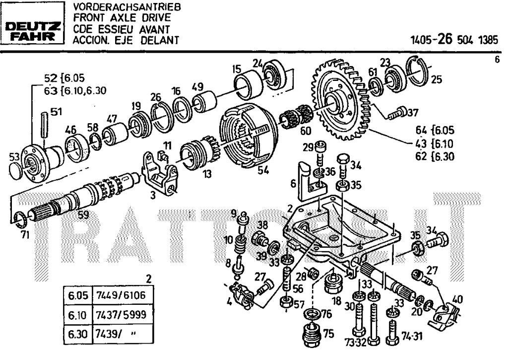

bon ça y a j 'ai fait les 6.10 j 'ai laissé tombé l 'histoire du moule avec la colle réfractaire.
du coup j 'ai fait sur le coté avec une règle alu pour éviter les débordement sur le bas
baguette de 1.6 , l 'alu ne fond pas car j 'ay suis moins de deux secondes . il y a pas besoin de grand chose
après Dremelle et fraise carbure
bref est ce que quelqu'un sait si c 'est compliqué de démonter cet arbre ?
j 'ai bien la vu éclatée , mais sur ce point j aimerai bien les conseils de quelqu'un l 'ayant déjà fait
faire de la bricole ça me saoule
j 'aimerai bien démonter recharger et passer l 'arbre au tour car le jeu reviendra rapidement je le sens
