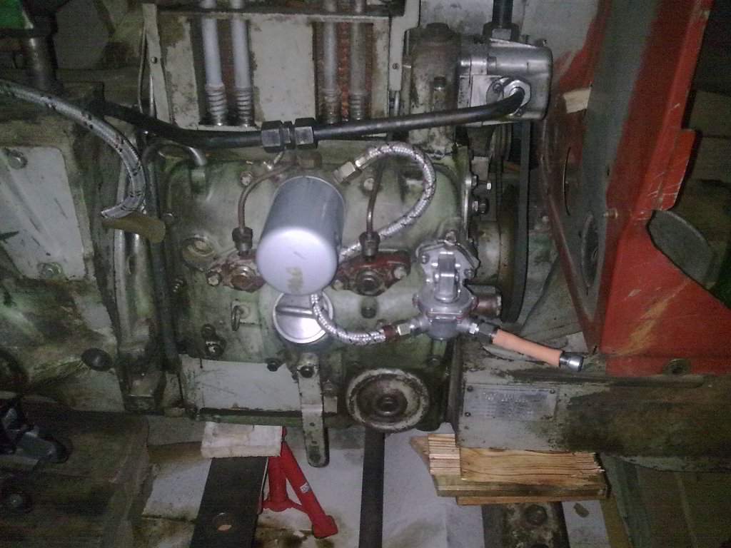

Bonjour à tous
Je viens d'acquérir un petit deutz 25/06 de1969.
j'avais un soucis de gas oil à l'achat.
j' ai tous nettoyé avec changement du filtre.
ensuite j'ai changé la pompe d'amorçage,elle était cassée à l'intérieur.
super le tracteur fonctionne de nouveau pendant une vingtaine d'heures sans problème.
et là d'un coup il recommence à déconner ,je vérifie encore le tout ,la pompe encore cassée.
il y a deux modèles de pompe moi c'est le modèle avec la came longue.
merci pour vos réponses.
cordialement.
Rémi.

Messages : 2126
Re: re-amorçage circuit de gasoil
Salut,
Etrange ton histoire de pompe qui se casse à l'intérieur, tu as pu récupérer les morceaux et vérifier ce qui faisait que ça cassait ? Tu la montes dans le bon sens, le levier d'amorçage en
Pour tout te dire, sur mon 3006, à l'achat, cette pompe n'était pas présente et ça n'empêchait en rien le fonctionnement. J'en ai remonté une, en effet, avec le levier long et ça fonctionne toujours, depuis.
C'est une pompe qui facilite le réamorçage, rien de plus, donc, pas obligatoire.
