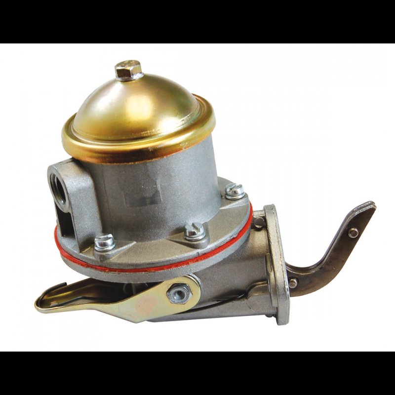

Salut, la pompe d’amorçage sur un 6006 se trouve sur la pompe d'injection, probablement ou tu parle de ton "petit filtre pvc ".

download/file.php?id=4583&mode=view
Ci comme cela tout simple faut déboucher tuyau nettoyer crépine de la pompe alim ( revisser gentiment ) et regarder sous le réservoir il y a une vis banjo la saloperie se coince là dedans
Ensuite devisser la vis après la pompette quand ça coule franchement revisser vous aider du levier
Démarrer en insistant il vas cafouiller au départ mais devrait démarrer
Bonne journee

merci de vos retours, effectivement je parle de mon D6006 comme sur votre photo.

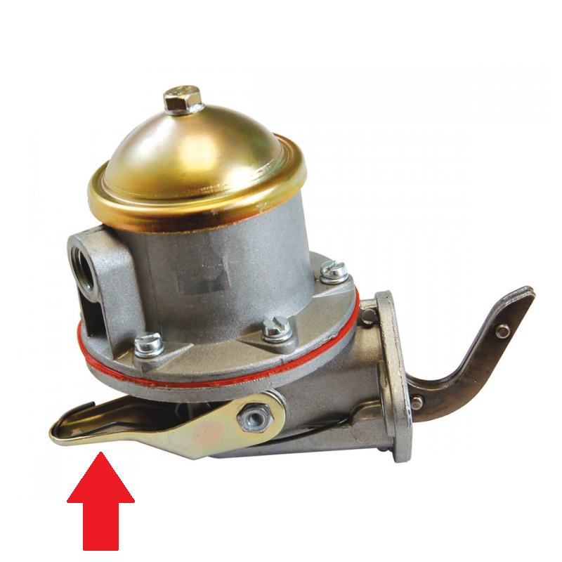

A la pompette ( pompe alim )il y a pas un petit levier c est là que je parle
après comme le réservoir est plus haut en dévissant le tuyau qui va à la pompe ça devrait couler
Si c est vide le réservoir démonté le bango dessous ou un robinet la merde se met là dedans et ça coule petit ça peut démarrer mais en accélérant pas assez de gasoil
Je le fais avec réservoir plein faut mettre un doigt pour boucher

Tu devrai avoir un petit levier juste en dessous de la pompe comme indiqué sur la photo ci-dessous et indiqué par la flèche rouge.
