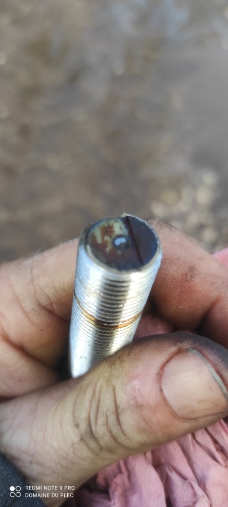

Le capteur est HS , on est bien d'accord ?

Il y a des chances .quelques fois ils ont frotté et fonctionne quand même. Deux solutions soit tu en trouve 1 pour essayer ou après pour être sûr il faut connecter la valise ART et voir s'il y a une valeur de régime.

Re: Problème initialisation inverseur agroplus 95
Je suis tombé sur ce post de jeancat viewtopic.php?t=5232&sid=d169a710b324da ... 8ae0c4d944
Ça avait pas l'air de lui bloquer le tracteur mais je sais pas si il avait un inverseur hydraulique.
Après le code d erreur n est pas revenu mais ça veut pas dire qu'il compte bien.
J ai mis un pont en fixe et le code n apparait pas donc il faut certainement faire comme tu dis .
Le problème c est que je suis obligé d'en acheter un neuf ou de faire venir le garage ...

Le poste que tu as vu n'est pas du tout la même génération de tracteur c'est un agroplus avec un moteur same et dans son cas ça doit être son moteur qui ne démarre pas. les codes panne en M son des codes moteur. Le capteur qu'il te faut se trouve aussi sur un same ou lamborghini. Il me semble que tu peux contrôler le capteur en le mettant en place et débranché. Tu mets ton moteur en marche et du doit trouvé une petite tension de quelque volts entre les deux fils. C'est un capteur à effet all il doit générer un courant au passage des dents de la couronne. Je ne suis pas à la maison la semaine. J'ai pas de doc avec moi pour contrôler ce que je t'écris.

Bon ce n'est pas le pick-up volant moteur qui empêche l'initialisation.
Faudrait chercher où ?
Je m'oriente vers un défaut de connectiques, le tracteur ayant dormi dehors ...
