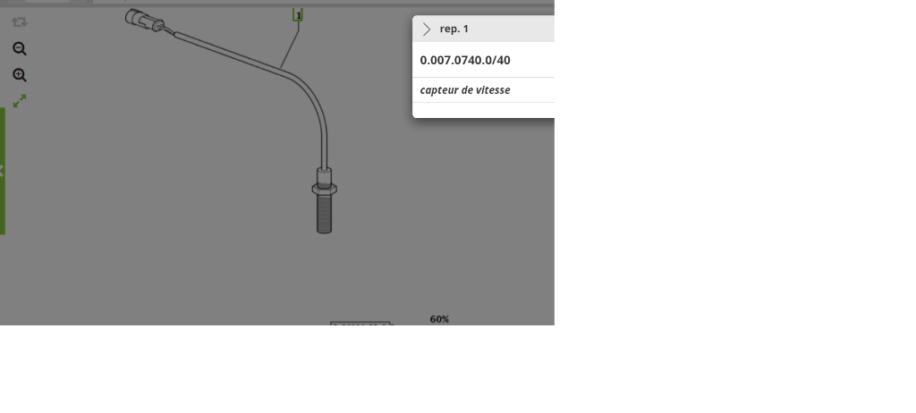

si je suis partis sur le bon modèle tracteur il se trouve sur le haut de la cloche d'embrayage coté droit et viens compter les dents de ta couronne de volant moteur.
il donne le régime d'entrée de boite à ta centrale transmission. et s'il est HS, pour ta centrale de transmission ton moteur n'est pas démarré donc pas d'initialisation de ton inverseur powershuttle. commence par regarder dans ce coin là et tiens moi au courant.
je te joins la liste des codes et la réf du pick-up.
si tu le démontes , tu verras qu'il a frotté sur les dents de la couronne et c'est normal. si ce n'est pas de cas tu peux alors essayer de le rapprocher.
pour le réglage c'est serré à la main à frotter et desserrer d'1/4 de tour puis tu bloque le contre écrou.
