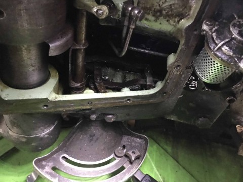

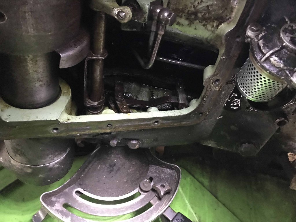

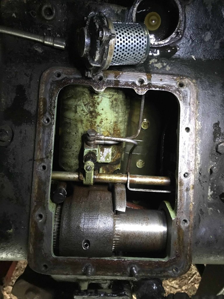

J'ai commencer le démontage après avoir pomper l'huile. Tout à l'air normal. Il me reste plus qu'a démonter le distributeur. Quelques photos: n'hésites pas si tu vois quelque chose d'anormal. A+

bonsoir .là sur la dernière photo ton levier de sensibilité de contrôle d'effort n'est pas dans la bonne position.
ton levier montée descente est en position relevage en bas et celui de contrôle devrait être au même endroit et verrouillé dans le cran prévu pour.
Marty
Marty

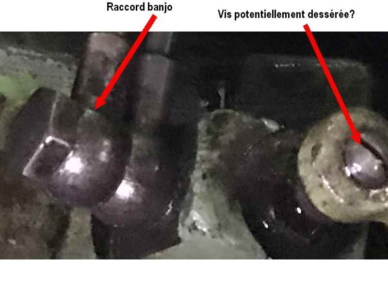

la petite vis au milieu juste derrière le raccord banjo double le contre écrou n'est pas desserré.
je ne vois pas bien sur ta photo. c'est cette vis qui mets l'huile au retour quand le relevage est en haut et évite le laminage. on a l'impression qu'elle est complètement desserrée ?
tu n'as pas essayé de mettre en marche comme ca avec un peu d'huile.
marty.
marty.

Si j'ai bien compris la vis doit être serrée. Je ne sais pas si c'est le cas. la partie sur laquelle la vis est montée bouge elle peut toucher la pièce sur laquelle le raccord banjo est fixé ou non quand j'appuy avec les doigts dessus. Est ce normal?
Ci-joint la photo du zoom de la zone banjo vis.
Qu'est ce que le laminage. Jusqu'à aujourd'hui j'ai toujours travaillé avec le levier de sensibilité en position haute et non en position flottante. C'était comme cela quand j'ai acheté le tracteur. Aurais-je pu endommagé ou usé prématurément le système?

Bonne nouvelle, J'ai changé le distributeur et tout remarche pour l'instant. En démontant l'ancien j'ai vu que le joint 19 était coupé et qu'il en manquait un bout.
Seul soucis, si s'en est un car ça le faisait déjà avant. quand le moteur est éteint si j'ai un outil lourd (je l'ai testé avec un outil d'environ 200Kg) sur le relevage arrière il tombe très rapidement.

bonsoir sur ta photo je ne vois pas bien en fait cette vis sers à envoyer l'huile au retour dans le bloc quand ton relevage arrive à sa position haute.
quand tu as fait les essais ton huile ne ressortait pas au niveau de cette vis.
