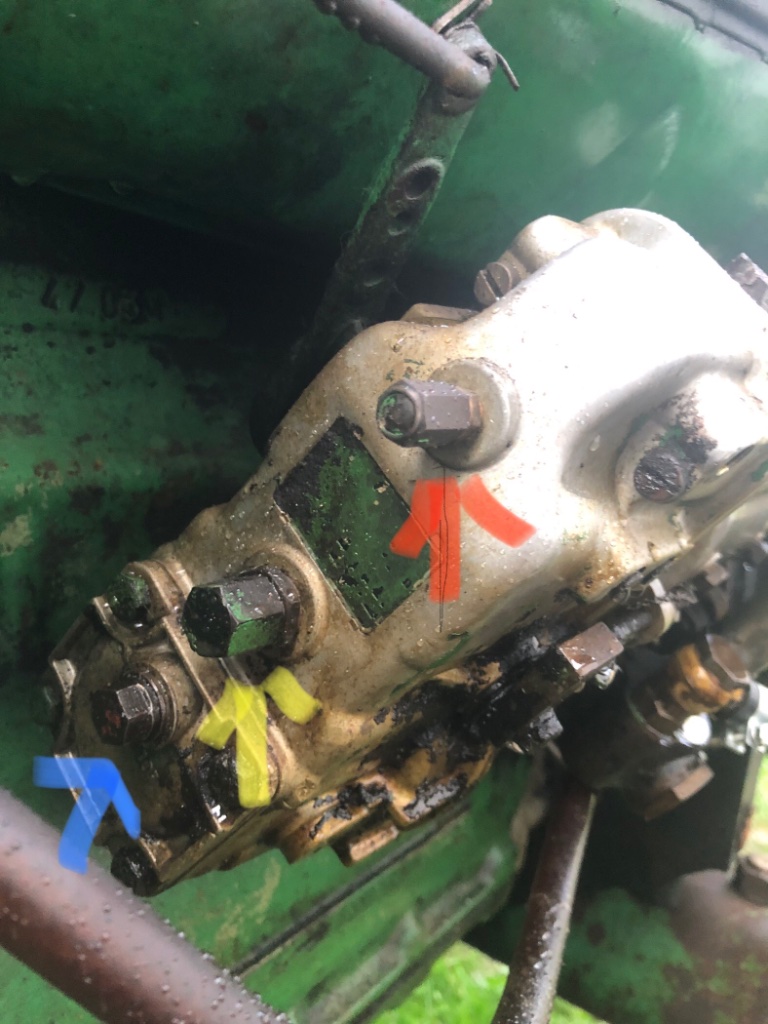

et jusqu'à ou faut-il remplir l'huile dans le régulateur de la pompe
je réessaye demain j'attends vos conseil

Quelle est le bon niveau

- marty49
- Messages : 1461
- Tracteur(s) : deutz 4006
Re: tentatives de réanimation d'un 5505
bonsoir
tu dois avoir sur le dessus du régulateur un bouchon avec empreinte BTR de 8 il me semble.
ensuite tu désserres le bouchon flèche jaune avec une clé de 12 et tu rempli par le bouchon du haut jusqu'à ce que ce soit ton huile neuve qui coule par le bouchon de 12. ton huile neuve va chasser le gazole dilué à la vieille huile du fond du régulateur.
le niveau est le bouchon du bas (jaune).
pour le cylindre où il ne sort pas de gazole il serait peu être plus sûr de déposer le couvercle sur le coté de la pompe et essayer de faire redescendre le piston qui doit être grippé.
marty.
