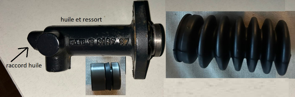

Sinon, finalement, j'ai récupéré le piston
Et j'ai commandé le joint et le soufflet suivant, pour moins de 10€
Restera plus qu'à trouver un circlip pour bloquer le piston et le ressort dans le cylindre et un collier de serrage pour le soufflet, au pire, ce sera un rilsan/colson

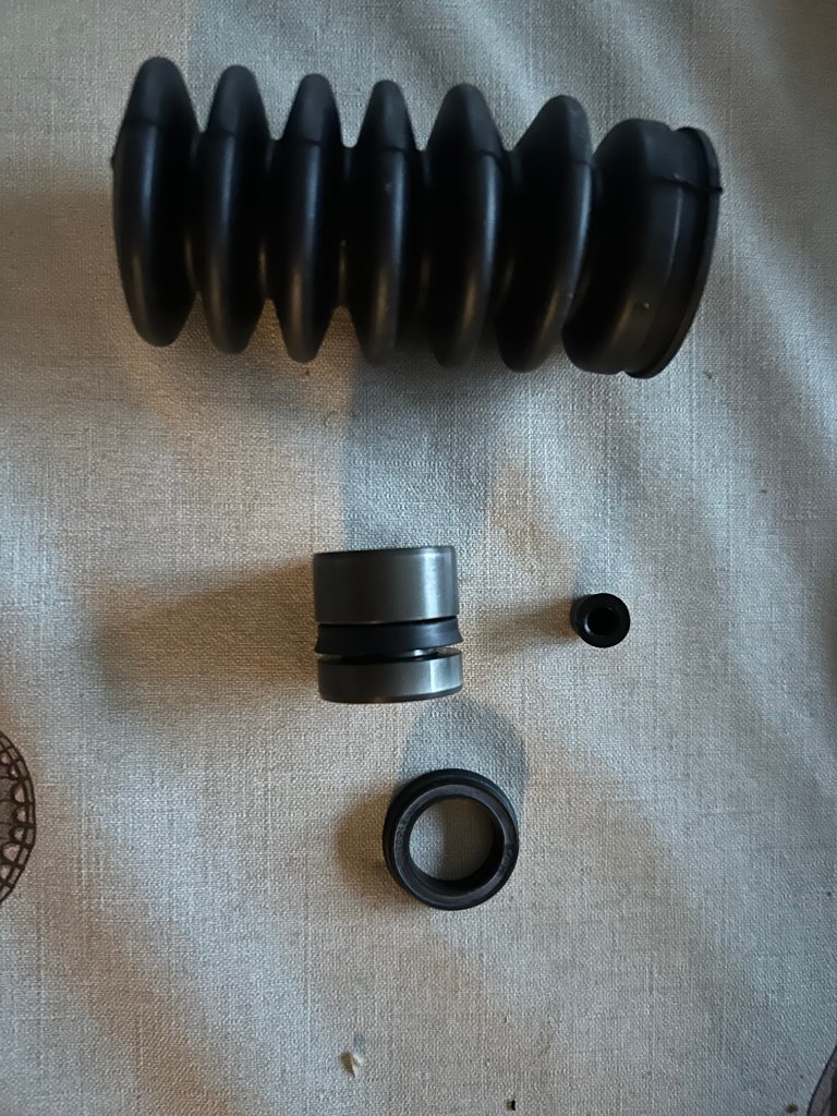

Voici des nouvelles de l'opération, j'ai reçu la pochette de joints et soufflet. Reste l'huile et les circlips pour tout remonter
Si les références peuvent aider d'autres personnes, la pochette coûte moins de 5€ hors port

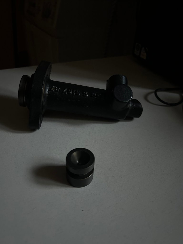

J'espère avoir bien remonté le joint sur le piston, j'ai fait comme pour le joint du piston du relevage de 06, la partie évasée en bout de fût, côté soufflet (monté sur le maitre cylindre pas la photo).
