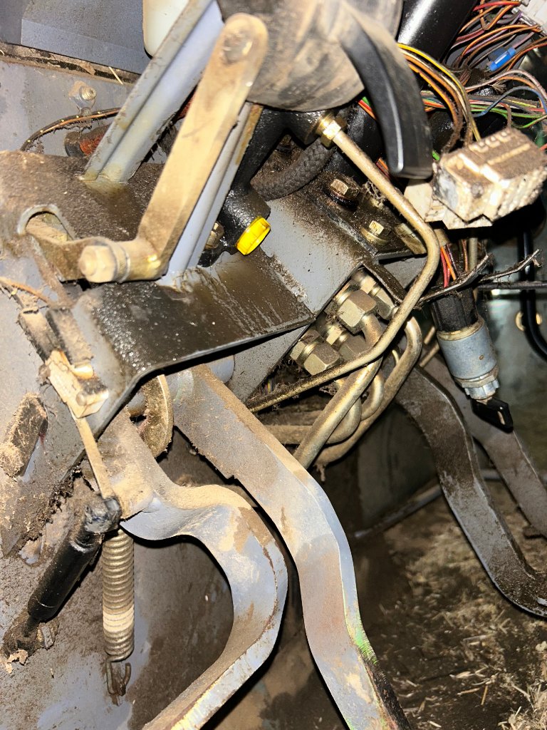

Voilà, j'ai un problème sur un Agrotron 4.90, au niveau de l'embrayage. Le maitre-cylindre récepteur a le joint/soufflet qui a lâché, l'huile est partie et plus d'embrayage pour le coup :sad: :eek:
La pièce a été démontée, sous la cabine mais je ne sais pas s'il manque des morceaux, car pas moi qui l'ai fait...du coup, il me faudrait acheter toute la pièce en neuf ou alors la partie joint et...ce qu'il manquerait

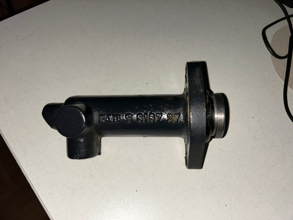

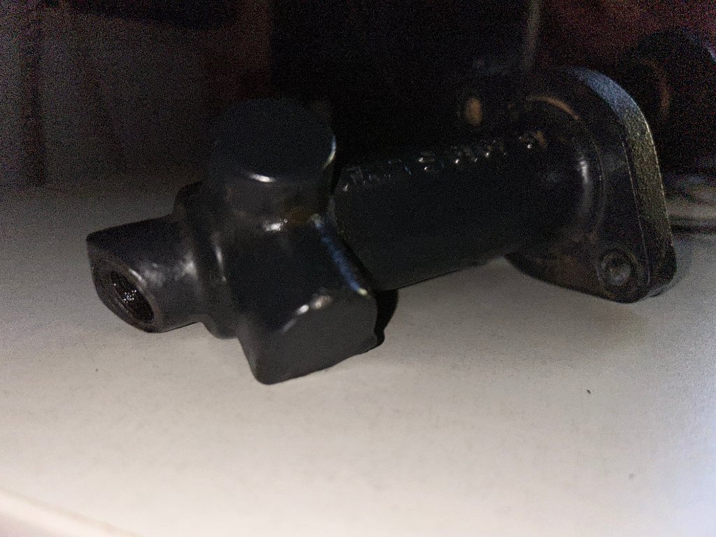

La pièce, en question, ressemble à cela et a comme référence il y a écrit FAG S 6167 37 mais je ne trouve rien... J'en en ma possession, cette pièce + le soufflet et un ressort, la tige est restée sur la commande d'embrayage et le diamètre intérieur de la pièce fait 25.4mm

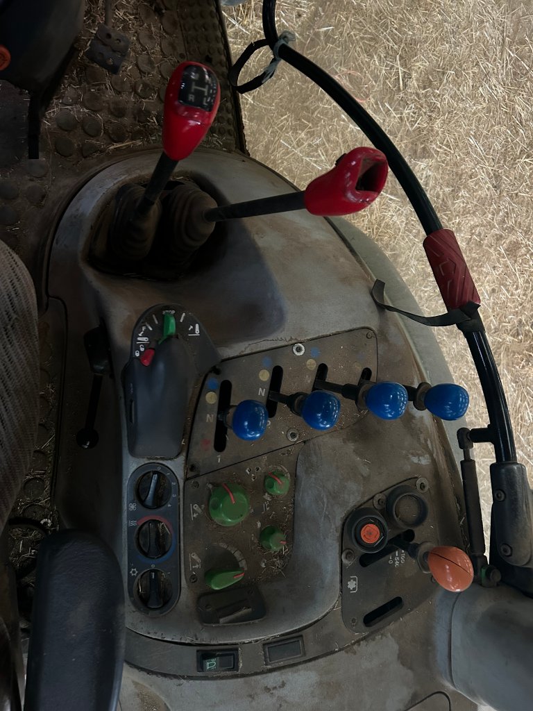

Pour info c'est un modèle sans inverseur et avec 2 leviers pour gammes et vitesses

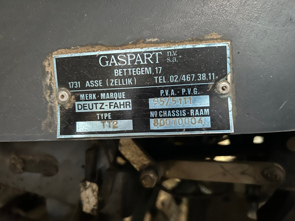

As-tu un numéro de série de ton agrotron ?
C'est un tracteur avec un embrayage à sec ?

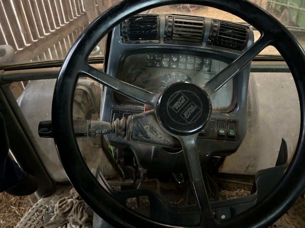

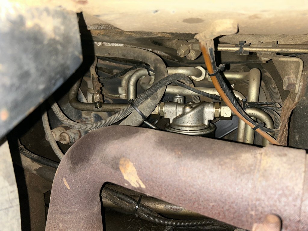

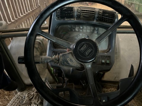

Voici les photos que j'ai pu prendre, aujourd'hui, il serait de 1995, exact ? En tout cas, mon oncle l'avait acheté neuf entre 1995 et 96
Par contre, je n'ai pas trouvé d'autres pièces du maitre-cylindre...c'est le concessionnaire qui est venu démonter, a repris avec lui et a répondu qu'il n'arrivait plus à commander cette pièce...après, j'ai réussi à récupérer le maitre-cylindre vide, le ressort et le soufflet déchiré mais rien d'autre et rien n'était sous le tracteur ou dans la cabine.... :sad: et depuis 2 mois, c'est la galère et le tracteur est à l'arrêt... :faché:

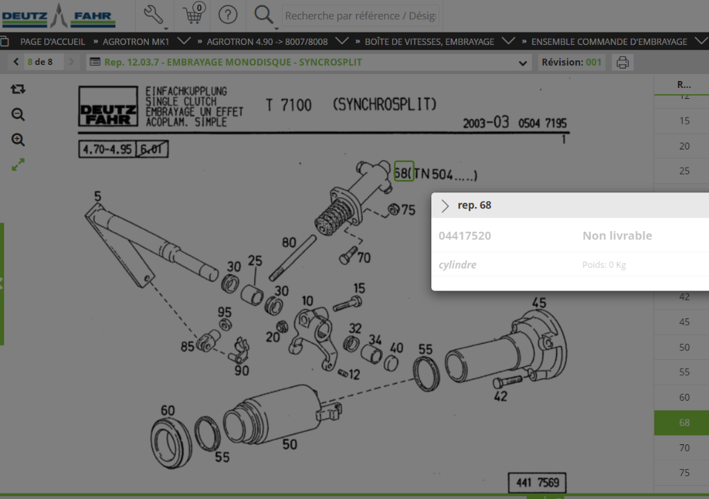

j'ai juste la réf origine si cela peux t'aider dans tes recherches
marty.

Merci Marty pour les renseignements et ton temps…donc cette pièce ne serait plus disponible :shock: du coup je me demande si la pièce que j’ai trouvée ne serait pas compatible. Qu’est-ce qui pourrait faire que ce soit pas le cas ? La fixation, le diamètre du cylindre, le raccord, tout semble correspondre.

Alors, tout le cylindre est vide, sinon le ressort, je n'ai ni piston, ni circlips mais j'ai bien la tige n°80 attaché au mécanisme d'embrayage.
Oui, c'est un maitre-cylindre, qui a du être monté sur d'autres véhicules, car j'ai trouvé ceci avec la référence FAG S 6167 37
https://www.truck1.fr/pieces-de-rechang ... 13372.html
https://www.ebay.co.uk/itm/363140171238
