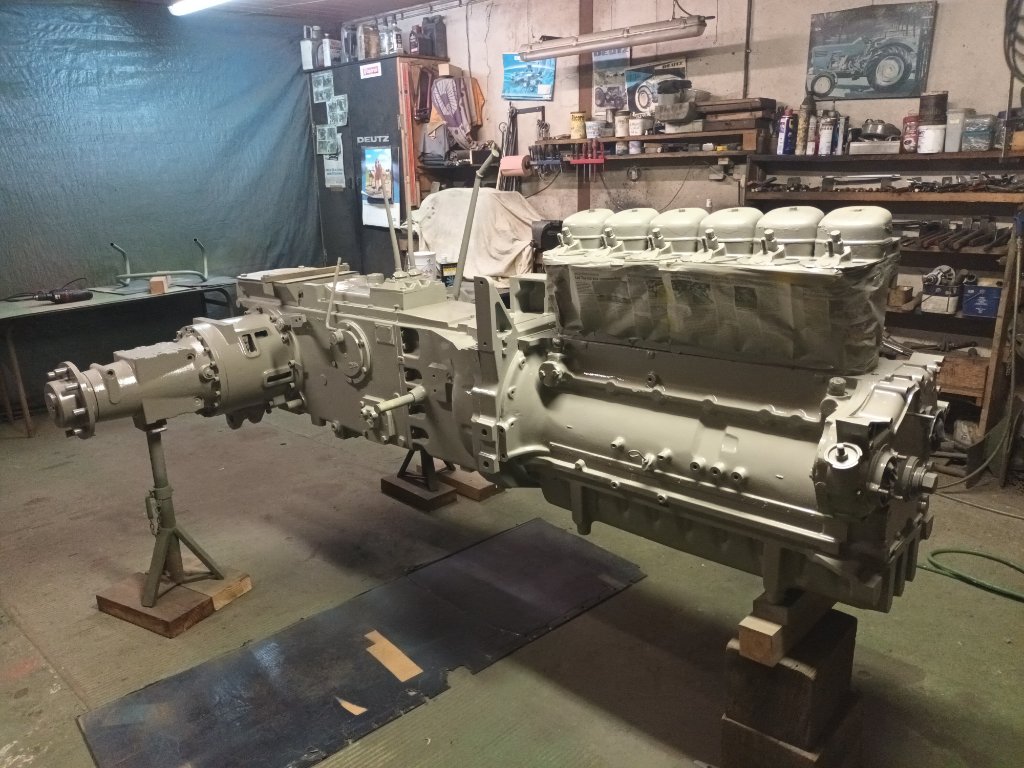

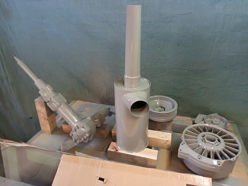

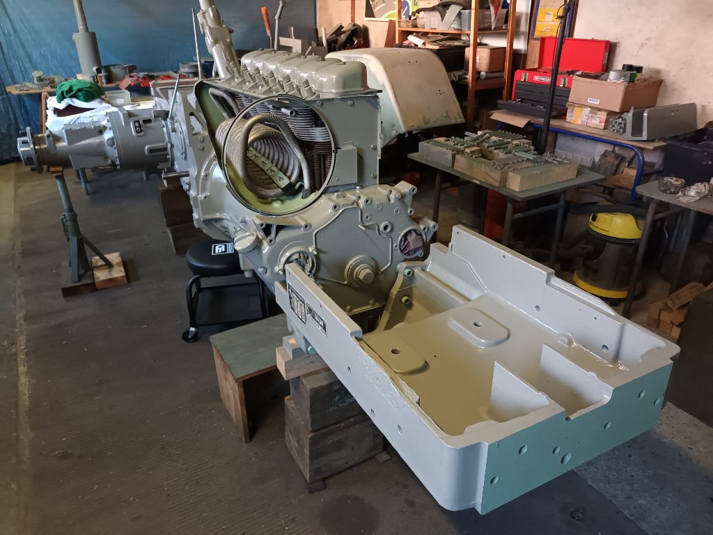

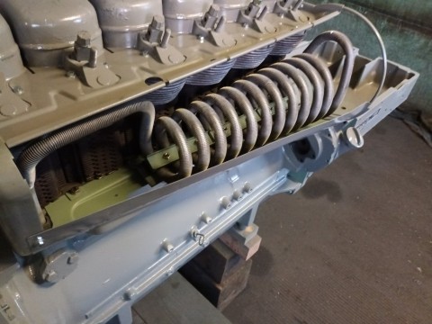

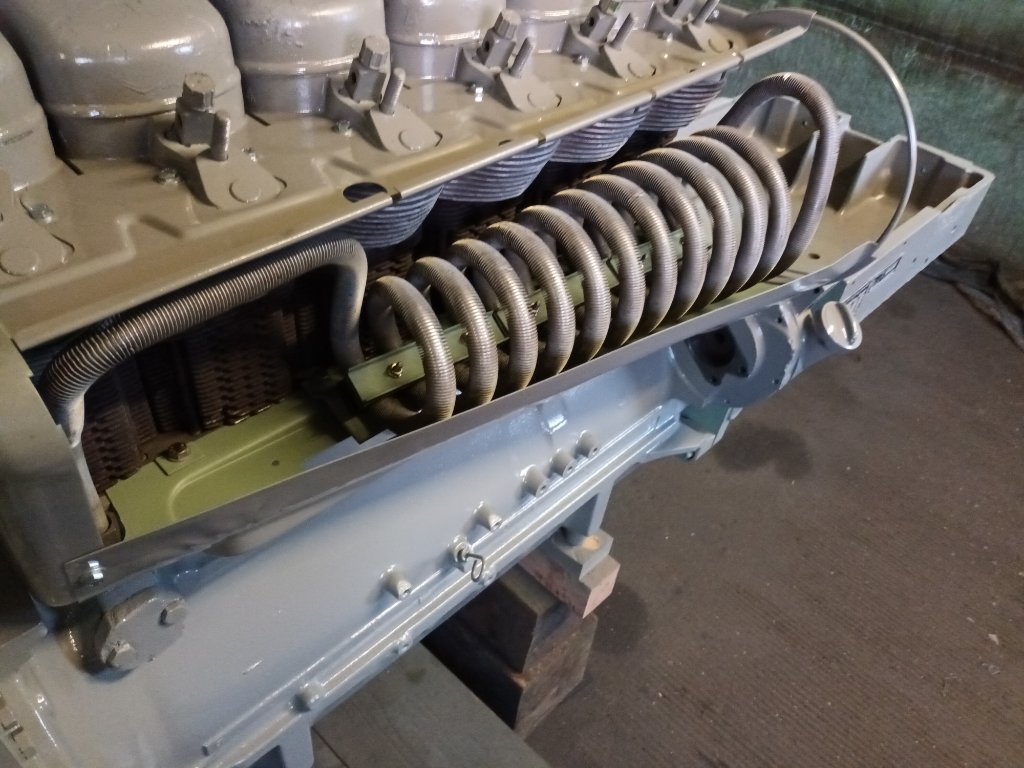

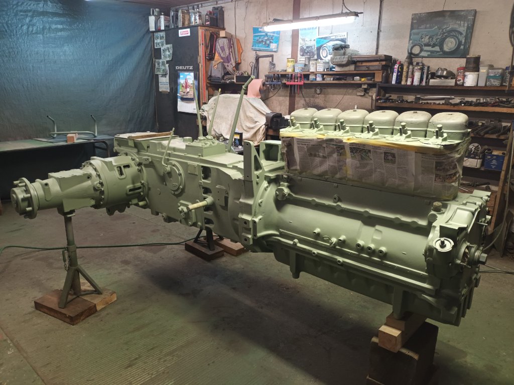

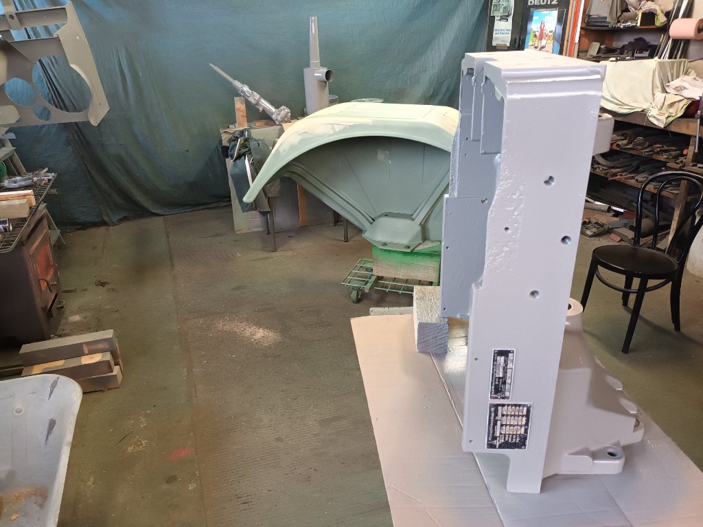

Le décapage terminé, un coup de dégraissant puis la mise en apprêt et la peinture.
Les cylindres sont masqués et des vieux caches culbuteurs sont posés provisoirement.

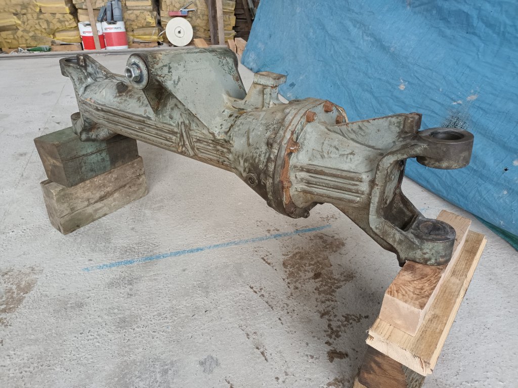

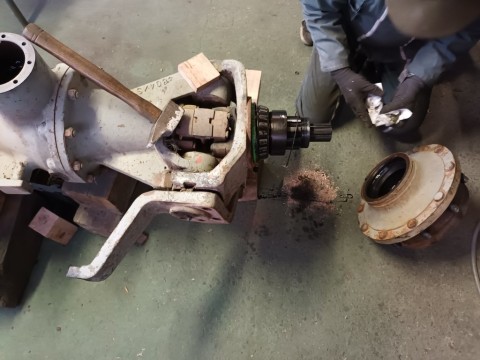

Message par Guillaume88 »

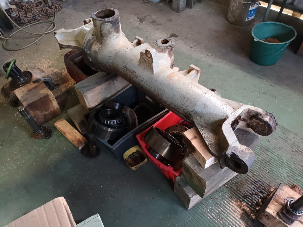

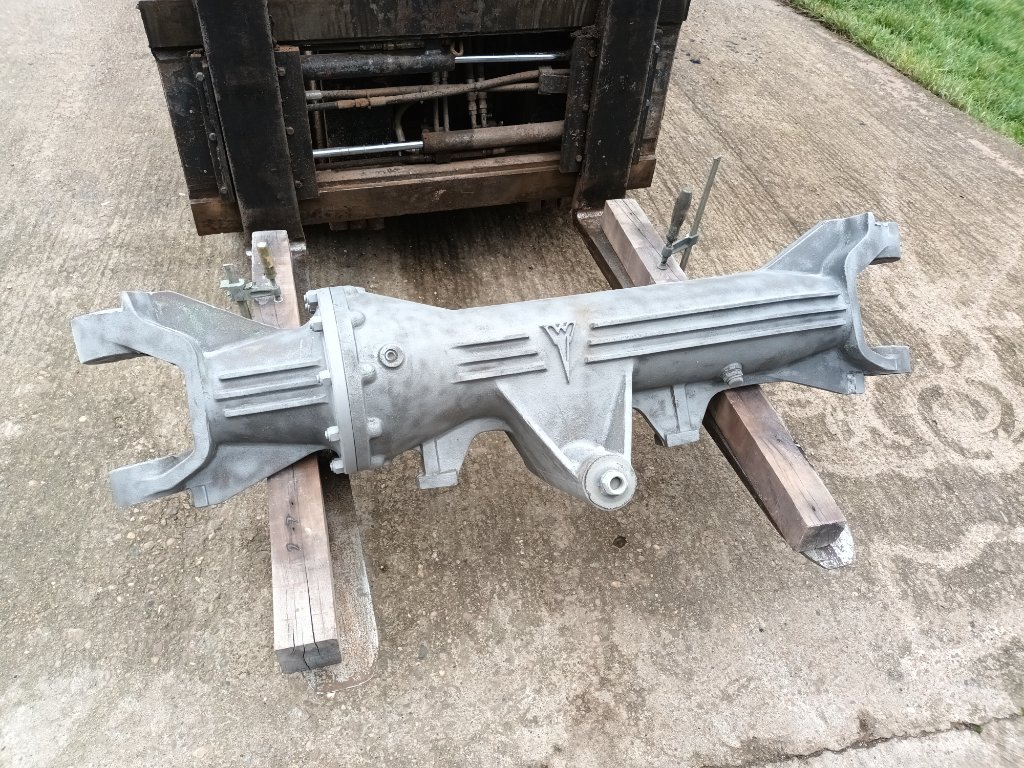

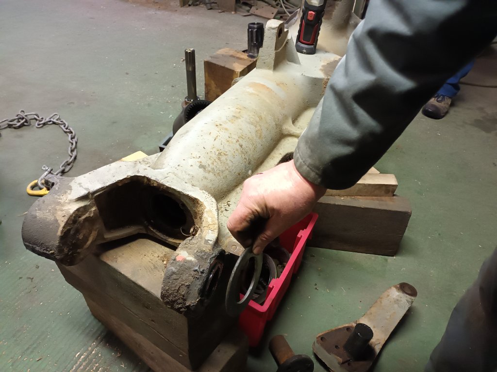

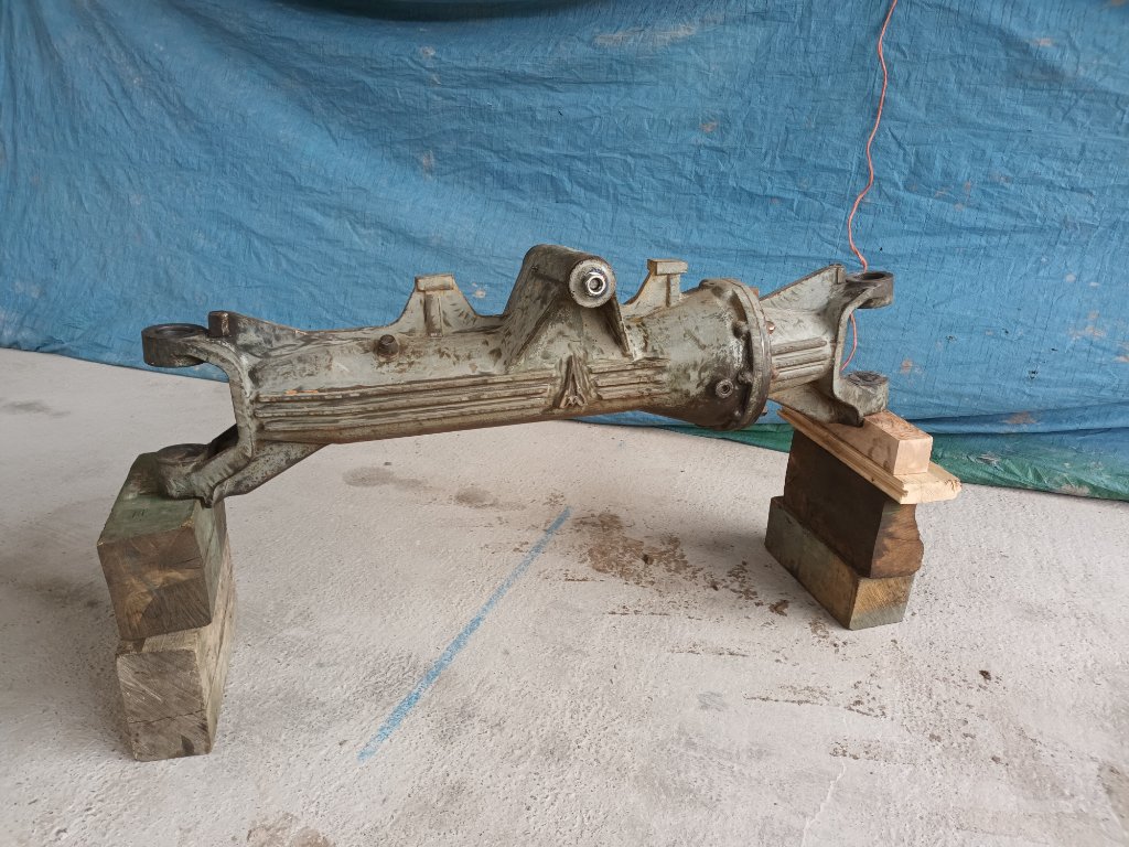

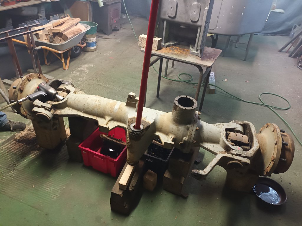

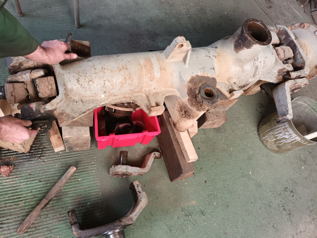

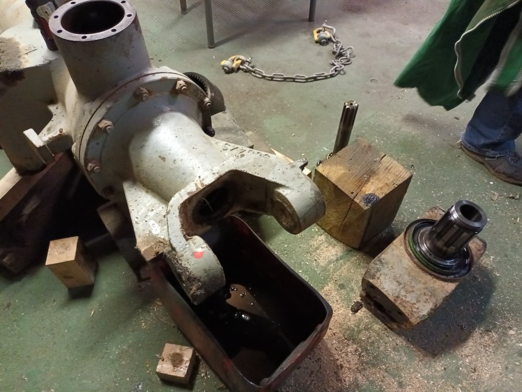

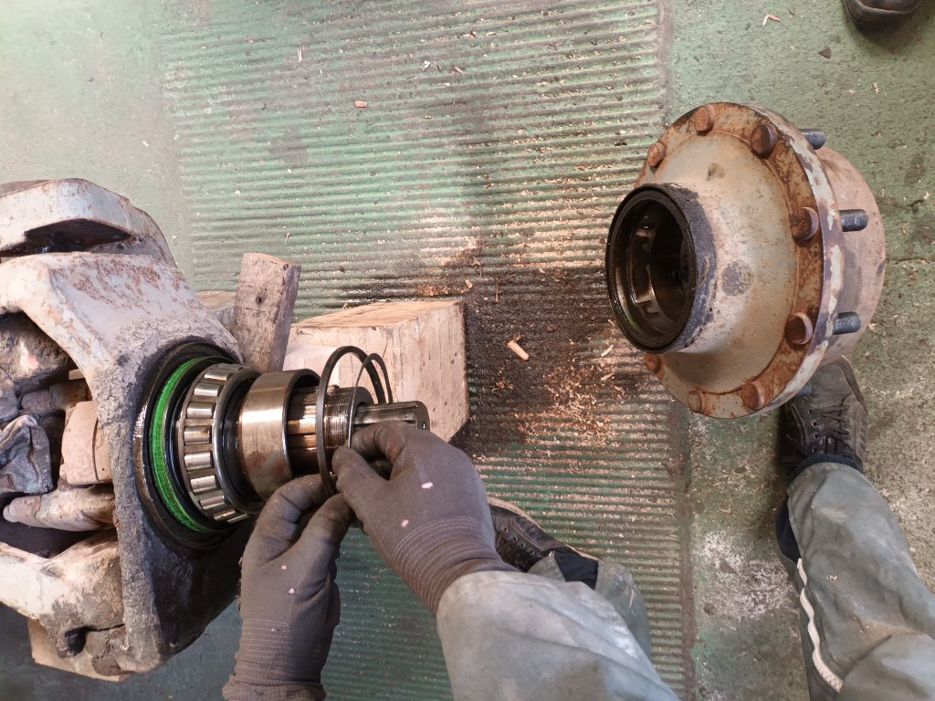

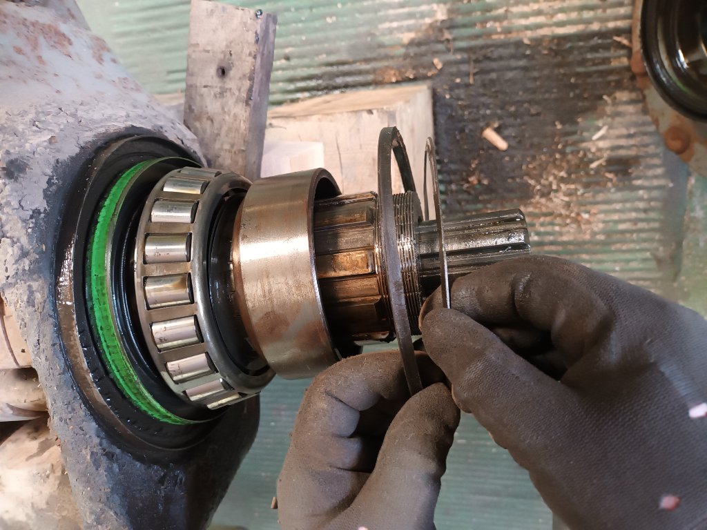

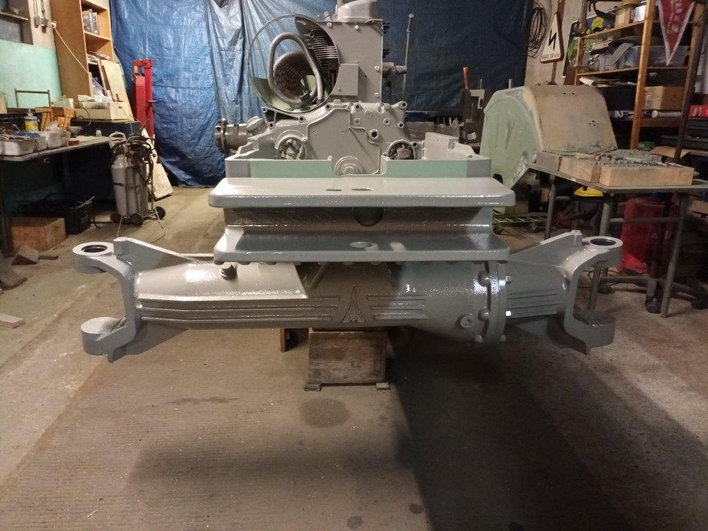

Le démontage du pont avant pour remplacer les joints, nettoyer les articulations ( on met en pièces les cages à aiguilles puis on réassemble avec de la graisse neuve) et faire la vidange.
Le temps que c'est démonté, on décape, on sable puis on peint avec de tout remonter.
Modifié en dernier par Guillaume88 le 04 août 2023, 22:18, modifié 1 fois.

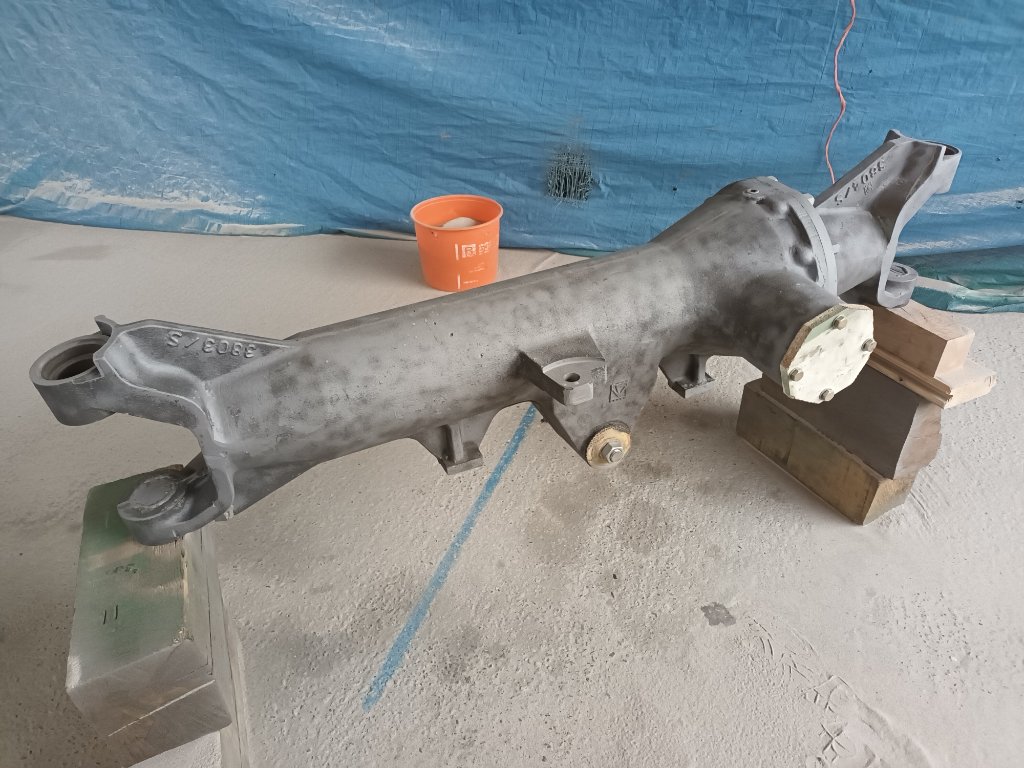

Avant de sabler on dégrossi le nettoyage à la brosse avant de faciliter le sablage :

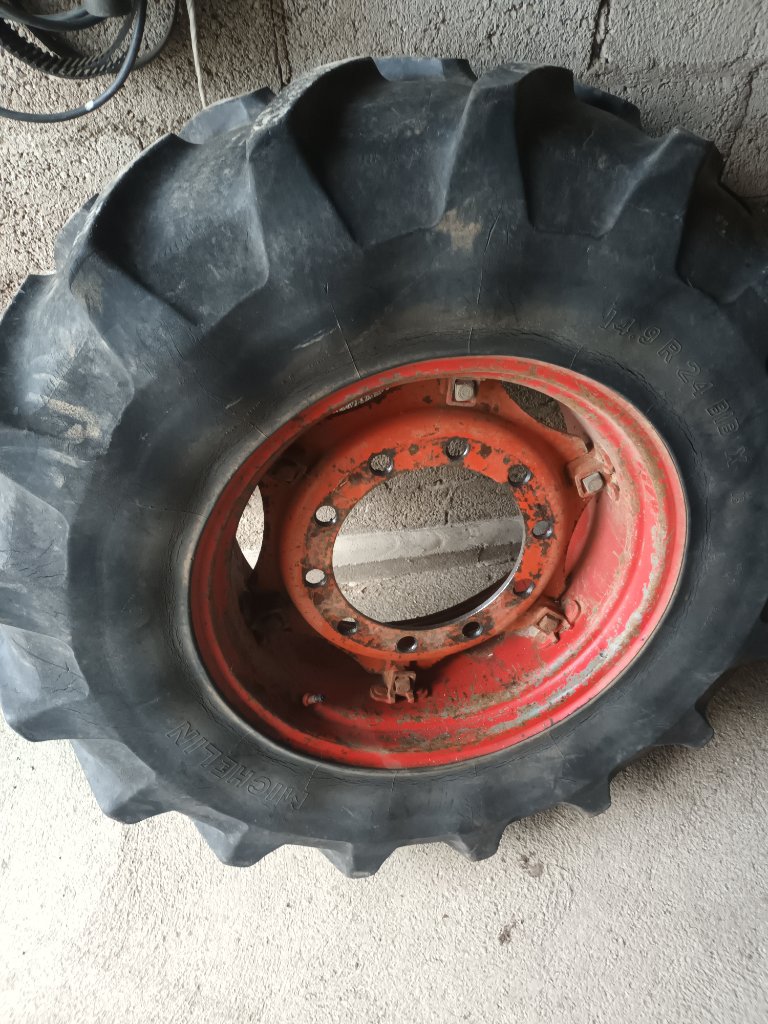

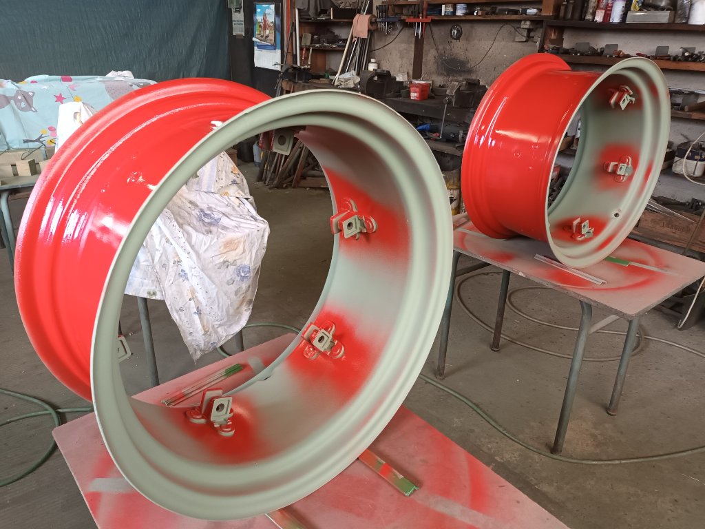

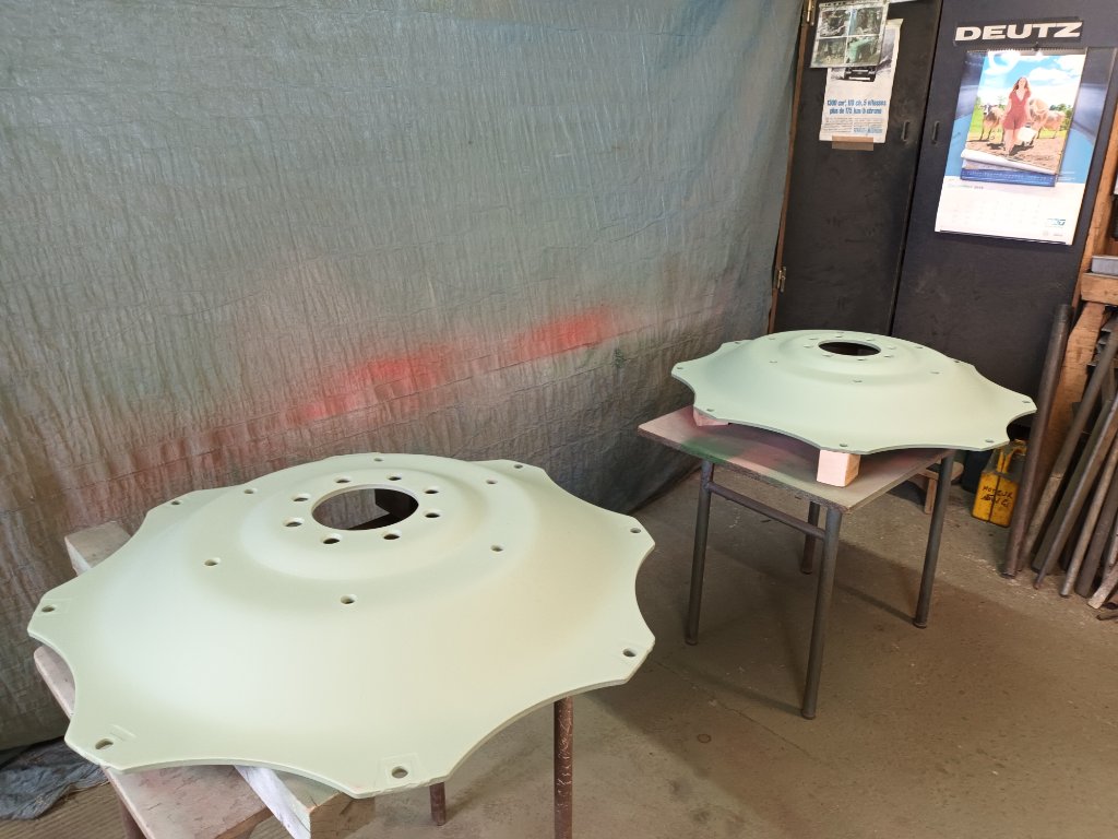

Re: Restauration Deutz D8006A

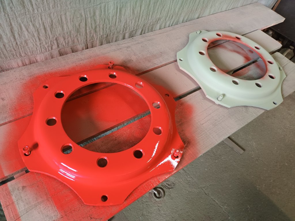

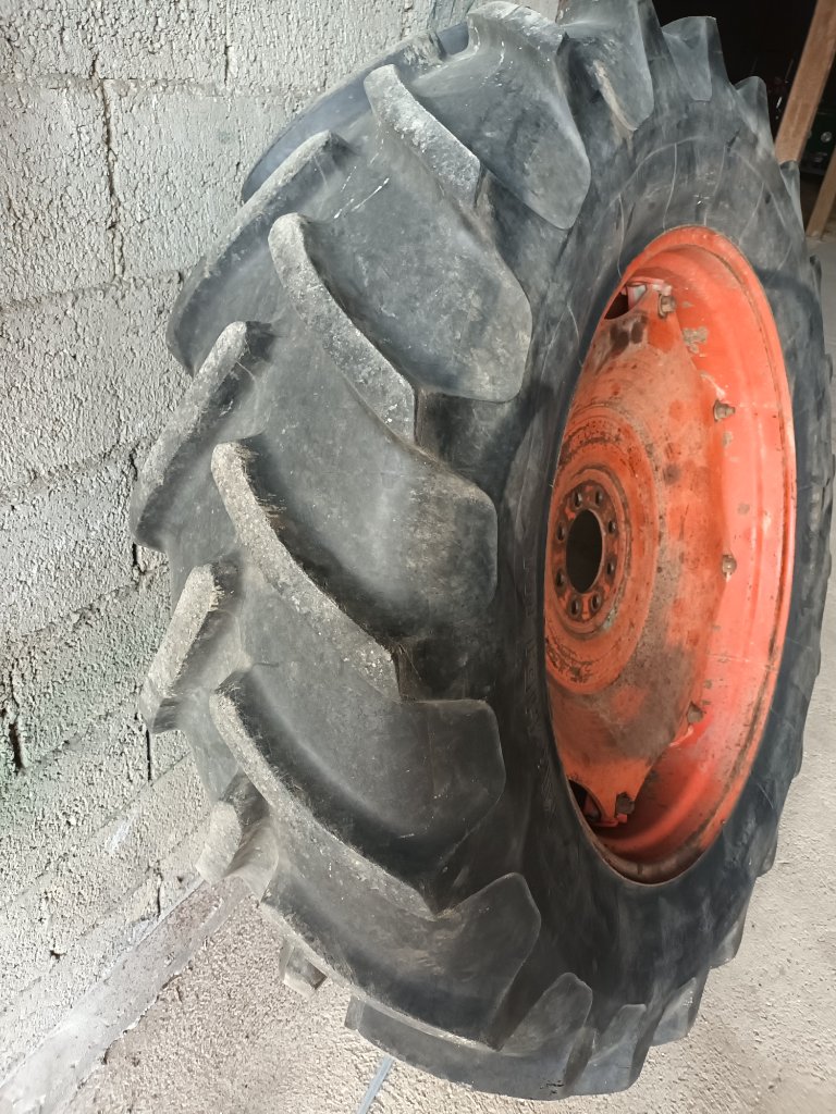

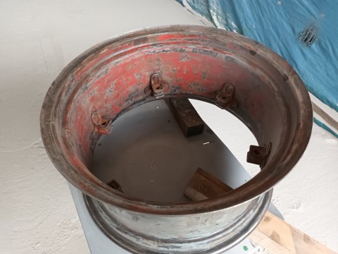

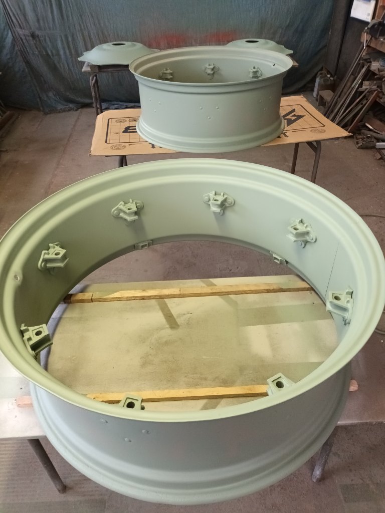

Les jantes : démontage des pneus, séparations des voiles, décapage puis sablage, apprêt & peinture
petigof
Messages : 92
Enregistré le : 17 avr. 2016, 22:43
Tracteur(s) : 7207C, 4006(1968)
Prénom : Denis
Message par petigof »
Et voilà, où sont parties les bonnes résolutions?
Ok sur une photo j'ai bien vu un marteau mais comment il fait le manche pour avoir cette couleur bois? Il y a des trucages, on le sait, on le sait!
C'est quoi les meilleures brosses que vous utilisez? plutôt à main ou électrique voir pneu?
Guillaume88
Messages : 1086
Tracteur(s) : D4506A
Prénom : Guillaume
Localisation : Vosges (88)
Et pourtant je m'applique à mettre des photos avec du gras et des tâches d'huile !
Pour les grosses surfaces une meuleuse d'angle avec des brosses circulaires grosses et petites tresses. Pour les racoins une petite meuleuse pneumatique avec des petites brosses et également une perceuse avec des petites brosses. Tout ce qui peut gratter finalement :)

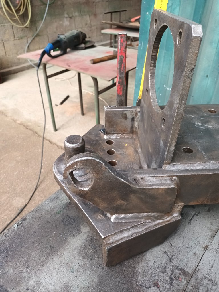

Vu l'état des oreilles sur le crochet bas, elles sont bonnes à remplacer.

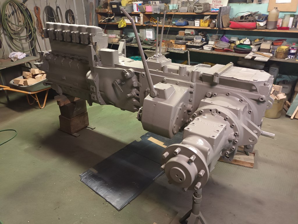

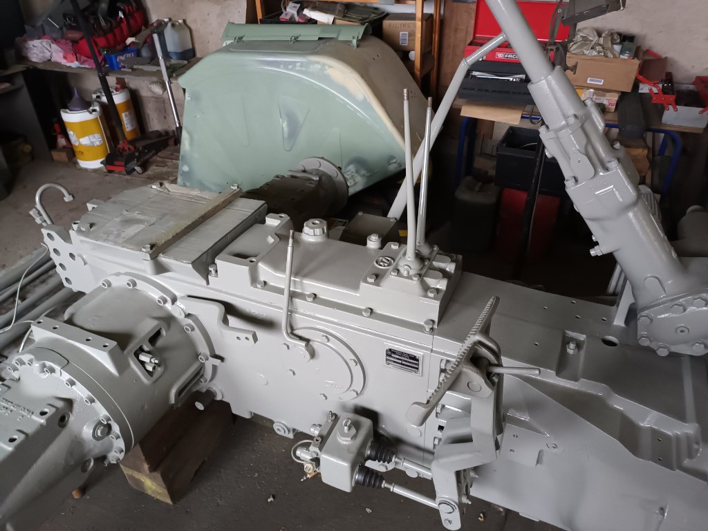

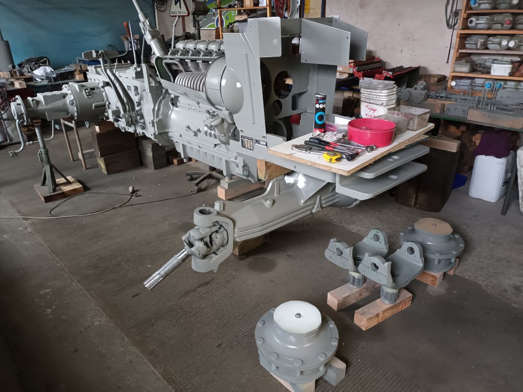

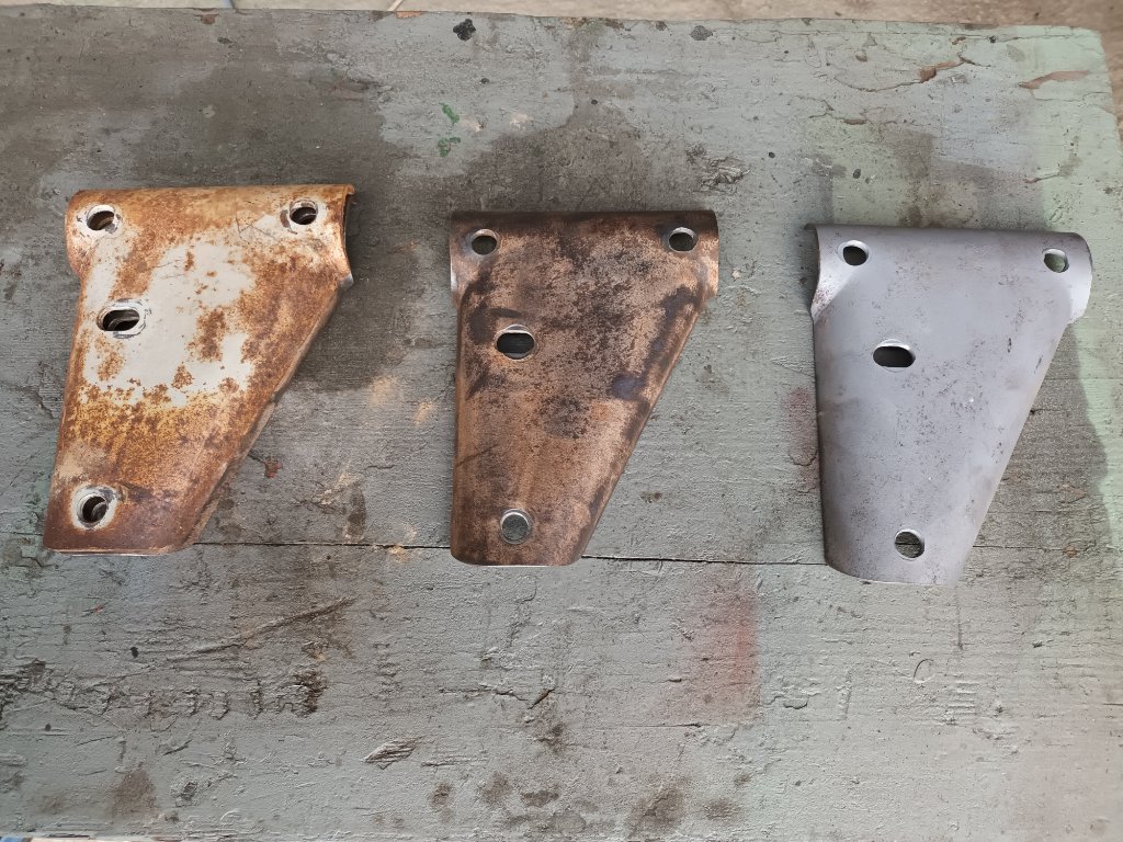

Sablage et peinture des différents éléments puis le remontage va pouvoir commencer...
