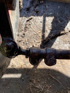

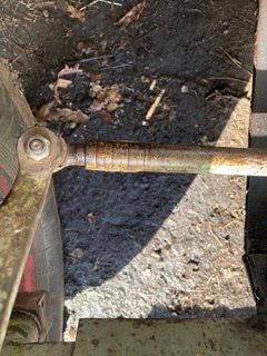

Autre question, j'ai la roue avant droite qui part un peu en sucette.
Pour rerégler la roue, on s'y prend comment ?
La tige qui relie les deux roues, j'ai dévissé les boulons mais je ne voit pas comment serrer ou desserrer pour changer l'écart entre les roues. Alors j'ai vu le gros écrou sur la tige de la roue. Est ce celui la qu'il faut desserrer, régler la roue, et resserrer ?
Avant de faire, j'attends vos conseils pour pas faire de bêtises.
Merci à vous
Merci à vous
