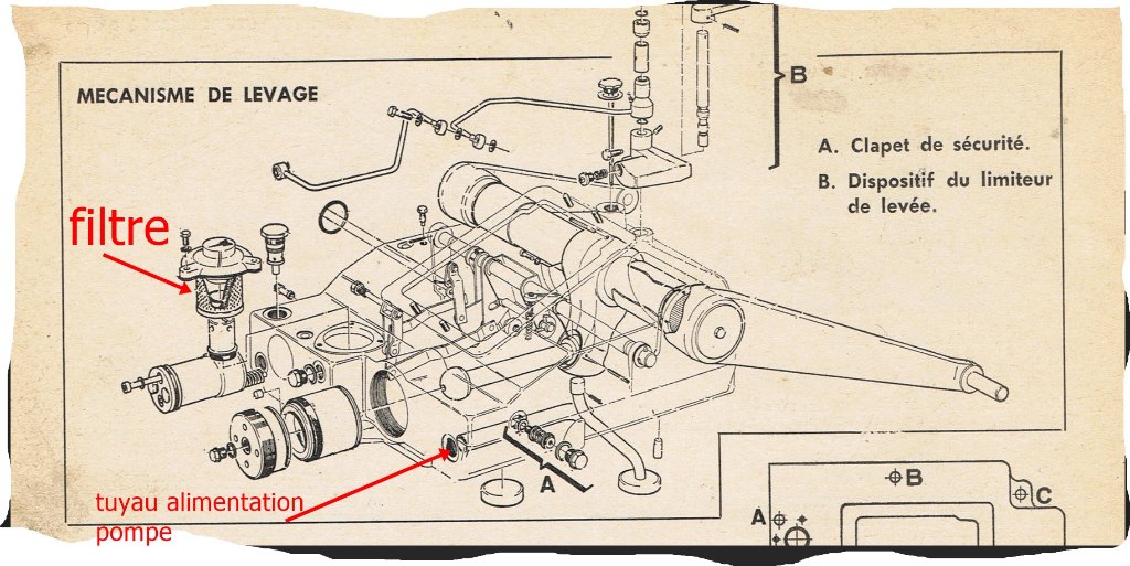

- thierry 1968
- Messages : 529
- Prénom : thierry
- Localisation : morbihan
Re: vidange d4006
bonsoir
a l'avant gauche du moteur tu a une pompe hydraulique et sur celle ci il y a 2 tuyaux , un petit qui est la sortie pompe et c'est la pression et un gros tuyau qui est lui l'alimentation de la pompe et vient du réservoir du relevage , et comme la pompe est plus bas que le bloc relevage , don il suffit de débranché le gros tuyau a la pompe et ça vidange le bloc relevage
pour le filtre il doit resté un peut d'huile dans son compartiment
le filtre fonctionne sur le retour d'huile
sur le gros tuyau d'alimentation de la pompe coté bloc relevage ( flèche rouge il y a une crépine normalement ci n'a pas été supprimé
A + Thierry
A + Thierry
