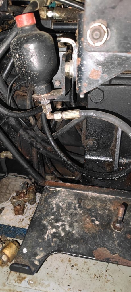

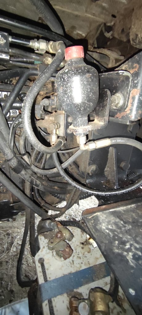

ce tuyau fuit, wp 3265 - est-ce que cela peut avoir un rapport ? J'ai parcouru le manuel et il n'y a aucune mention

quand tu dis que ce tuyau fuit ???
il fuit vraiment ou il suinte ???
ce tuyau est en rapport avec les powershift. sur ces transmission on a tendance à casser les cavaliers qui maintiennent les électrovannes de powershift.c'est pour cette raison qu'il a été ajouté cette petite boule d'azote pour encaisser les coups de béliers.

Ce tuyau d'huile s'écoule lentement. Dans ce cas, je pense qu'il n'y a pas de problème, mais je dois le faire réparer.

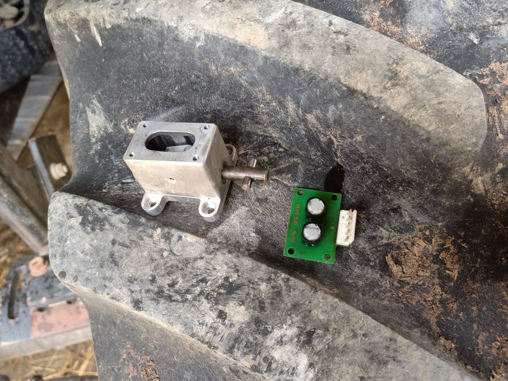

Bonne nouvelle ! Je suis assis dans la cabine ce soir et je suis découragé par le problème du changement de vitesse. J'ai débranché le câble qui va du siège à la console de la cabine sur la droite. Le Powershift s'enclenche maintenant complètement sur les boutons du levier de vitesse ! Je suppose donc qu'il doit y avoir un contact cassé ou endommagé dans la console du siège.

Merci, j'ai commandé un remplacement. Question : J'ai débranché la prise du levier de changement de vitesse sur l'accoudoir du siège, ce qui semble être la cause du problème. Avez-vous un numéro de pièce pour ce levier ?

D'accord, tout est réparé. Prospérité future, c'était un bouton poussoir collé. WD-40 et maintenant libre, tout fonctionne. Merci pour votre aide. Ma dernière question ! l'atelier a perdu notre bouchon de remplissage hydraulique à l'arrière du tracteur (en métal avec une rondelle en cuivre), une idée du numéro de pièce ou de l'endroit où je peux obtenir un remplacement.
