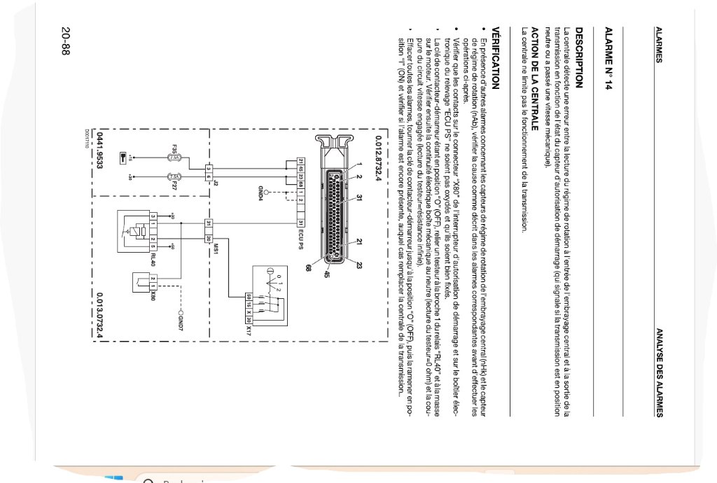

Re: 165 mrk3 - Problème de Powershift et d'allumage
sur le site tu peut téléchargé le manuel d'atelier ( manuel réparation )
voici le lien directe ;
https://www.deutz-passion.fr/docs/MANUE ... %20MK3.pdf
tu a le code 14 A + Thierry

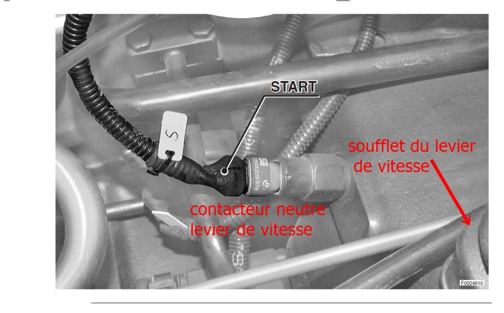

bonjour le code 14 correspond à une incohérence entre le capteur de neutre et le levier de vitesse.
ce capteur se trouve au pied de votre levier de vitesse sous la cabine. il est reconnaissable par sa connectique qui est de couleur verte et porte la référence 04416066
ce capteur sert aussi de sécurité de démarrage, ce qui pourrais expliquer vos problèmes de démarrage.

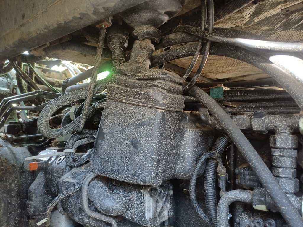

Merci pour les réponses Thierry, Marty.
Je n'ai pas encore examiné le grand connecteur pour l'erreur 14. J'ai pensé essayer l'option la plus facile.
Malheureusement, je ne trouve pas de connecteur vert près de la base du levier de vitesse sur le moulage - ni aucun câblage qui pourrait aller vers un capteur de vitesse pour s'assurer que le véhicule est au point mort pour le démarrage. Mais il semble raisonnable de penser qu'il pourrait être à l'origine du problème d'allumage. Il est évidemment très difficile de regarder entre les interstices dans la cabine.
J'ai également enlevé le joint du levier de vitesse à l'intérieur de la cabine pour vérifier qu'il n'était pas situé ailleurs. Beaucoup de câbles et de prises que j'ai vérifiés pour voir s'il y avait de la corrosion ou des fils desserrés. Tout semble en ordre. Cependant, il semble qu'ils soient simplement poussés dans l'alcôve à côté du levier de vitesse, sans être vraiment fixés pour éviter les dommages.
J'ai trouvé un fil qui passe sous l'avant de la cabine, côté moteur, et dont l'isolation est manquante sur les deux conducteurs. Si je débranche, le moteur tourne mais ne démarre pas, j'ai mis du scotch électrique autour pour m'assurer qu'ils ne se touchent pas pour l'instant.
En ce qui concerne le powershift, dès que le tracteur a démarré, avant que je ne mette l'inverseur en marche avant ou arrière, il semble monter et descendre sans problème. Cela signifie-t-il quelque chose ?
Cheers, James

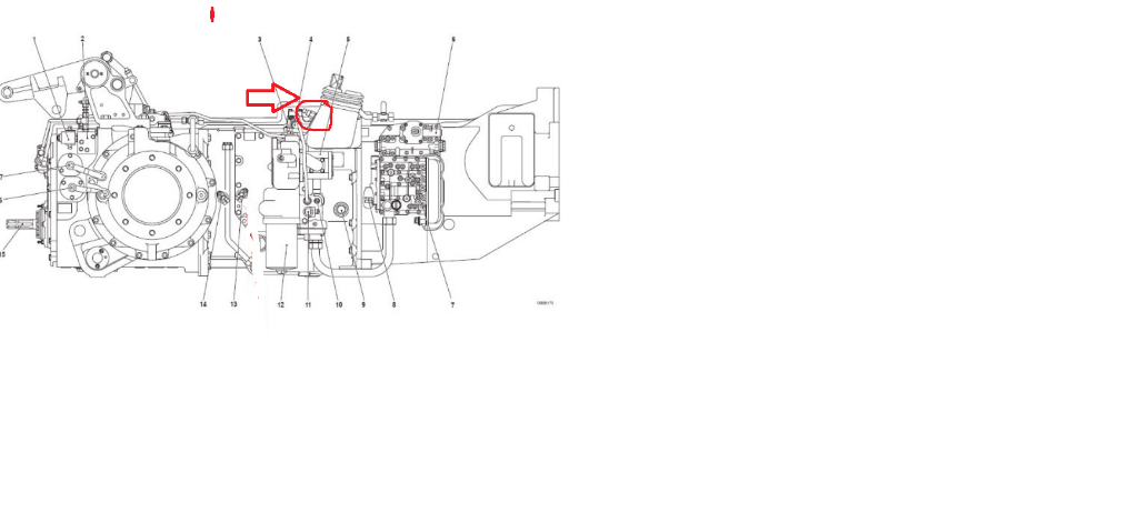

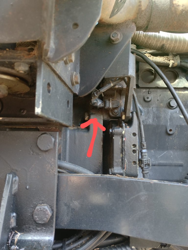

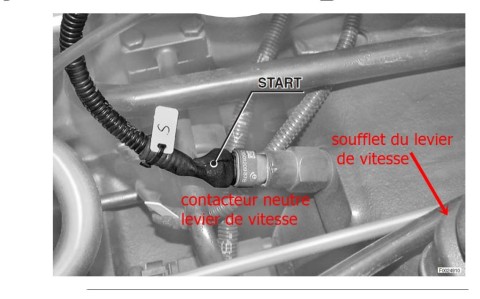

tu n'étais pas loin sur ta première photo c'est sur l'arrière du bosselage en fonte.(voir photo)
le capteur dont tu as isolé les fils est le capteur de vilbrequin donc rien à voir.

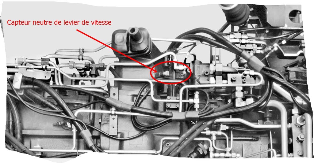

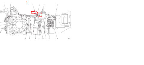

Bonsoir
marty49 tu confirme , vue du haut de la transmission
A + Thierry
A + Thierry
