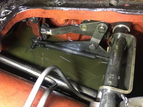

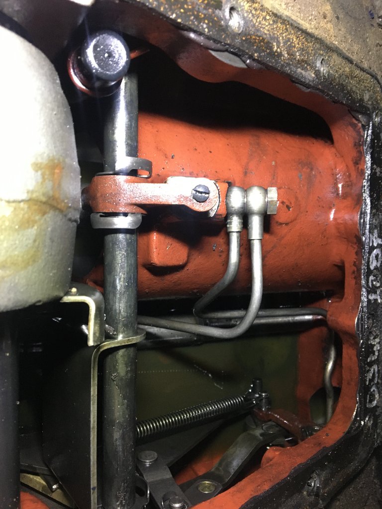

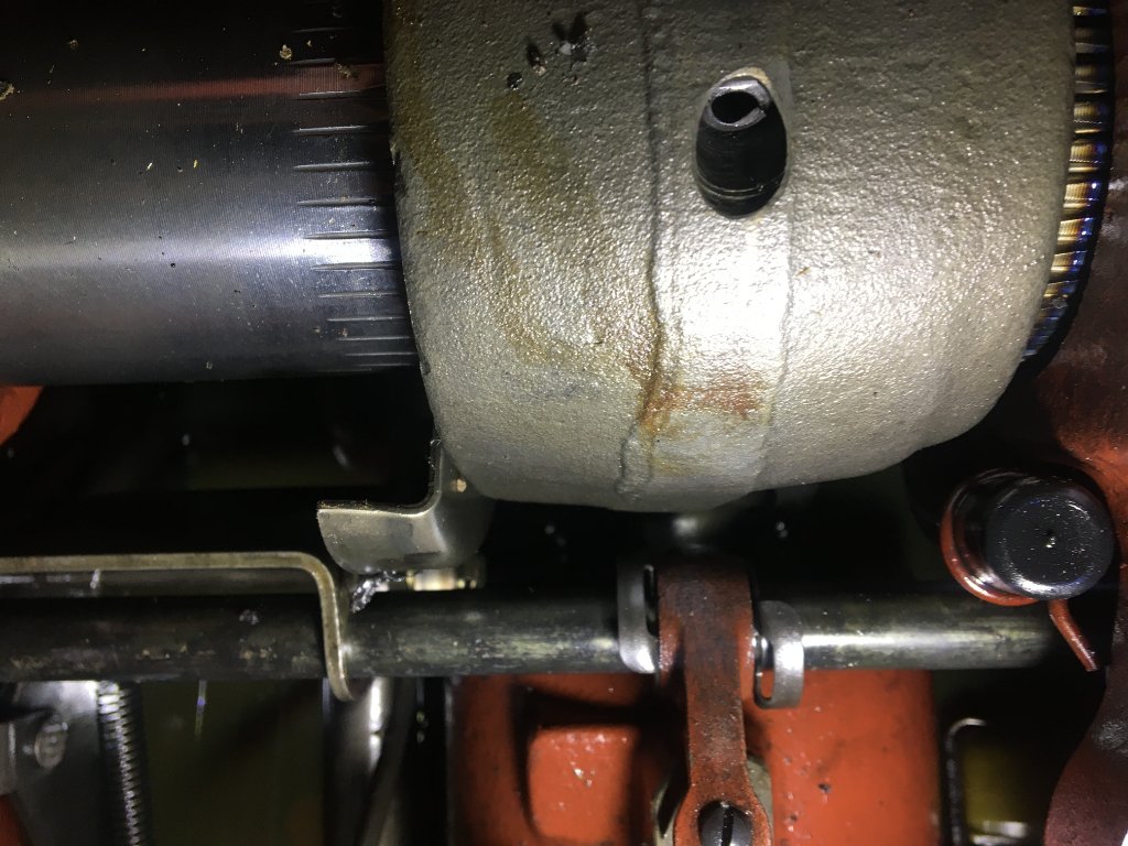

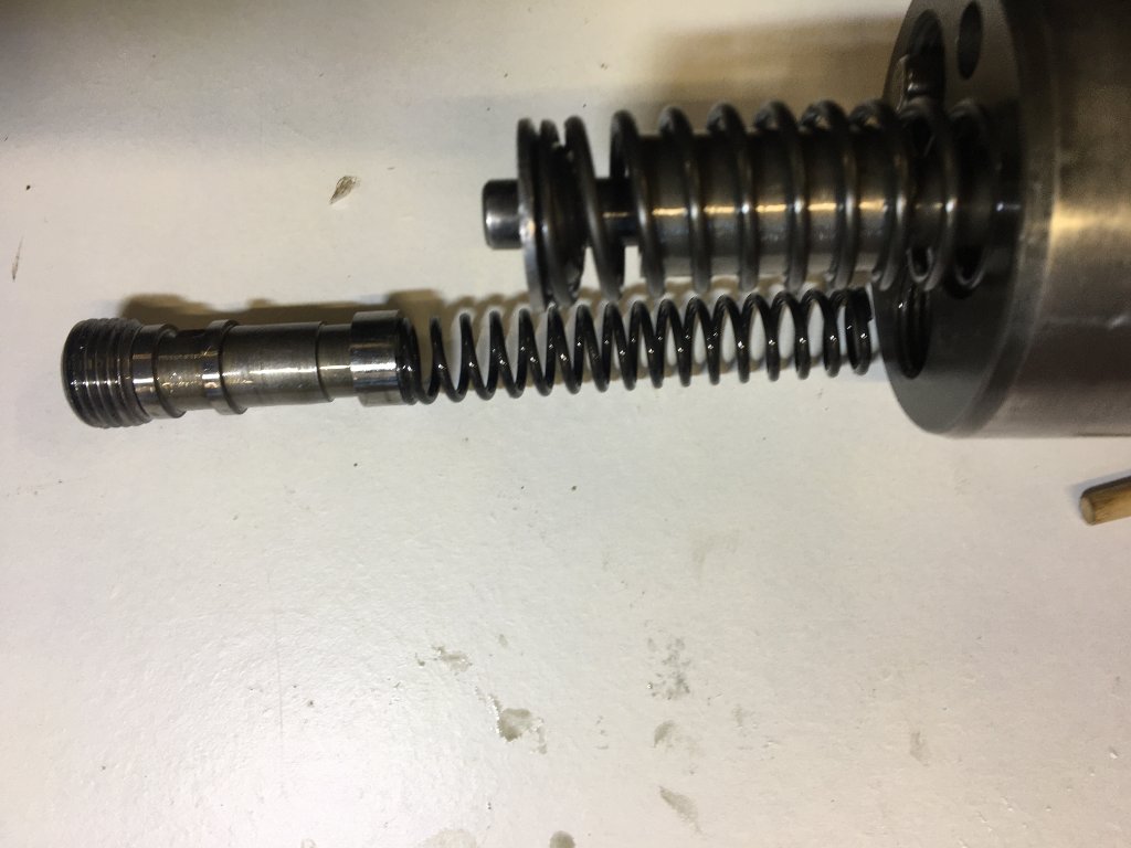

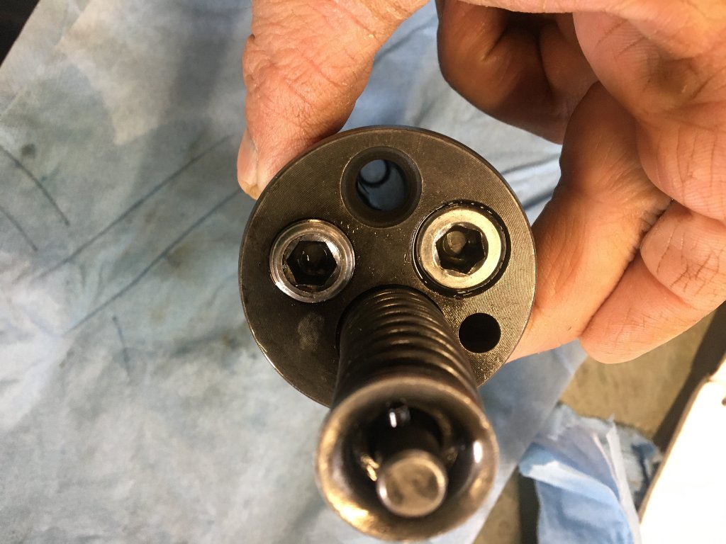

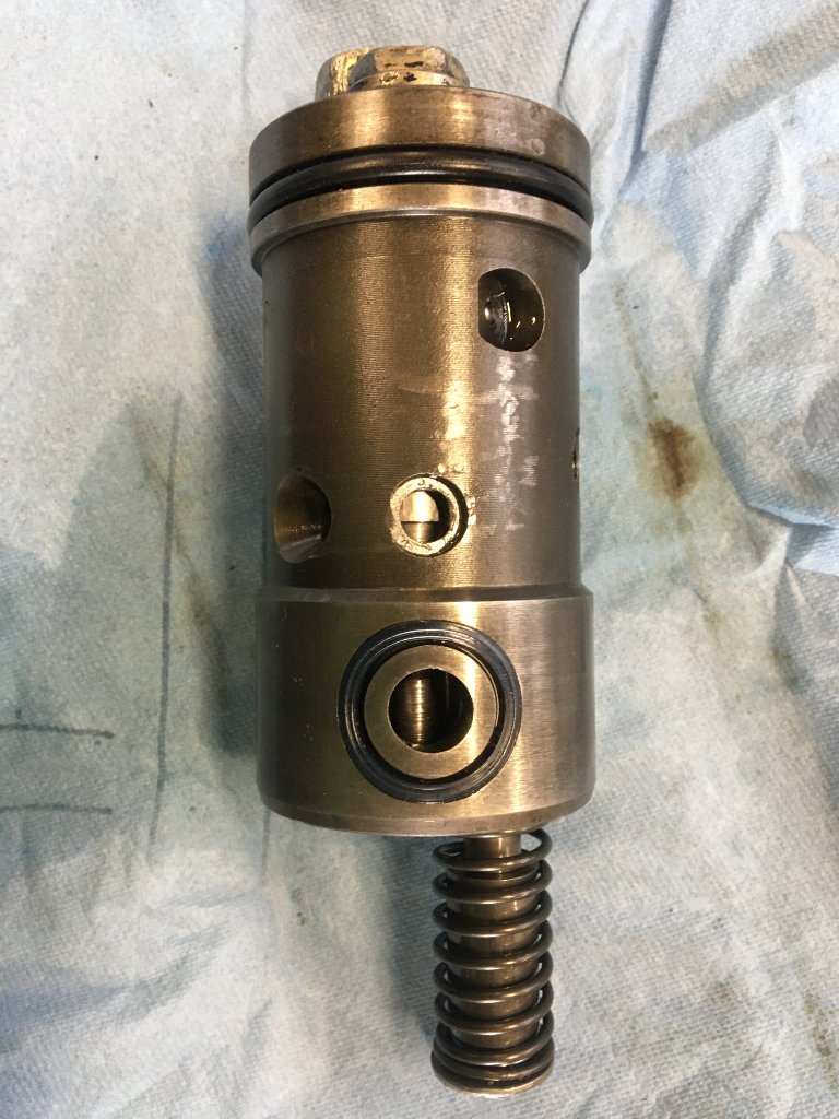

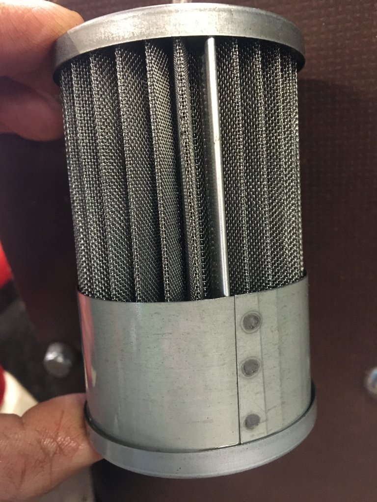

pour les photos je vois que tu as compris
moi j'aurais commencé par sortir les deux tiroirs sur l'avant du distributeur et sans rien déposer.
maintenant que tu en es là tu démonte pour voir s'il ne traine pas d'impureté à l'intérieur du distributeur et si tout glisse corectement.
marty
13090
Messages : 608
Tracteur(s) : dx 4.47
agrotron 130
agrotron k90
Prénom : thierry
Re: Deutz Dx 4.51
Message par 13090 »

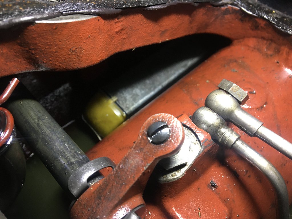

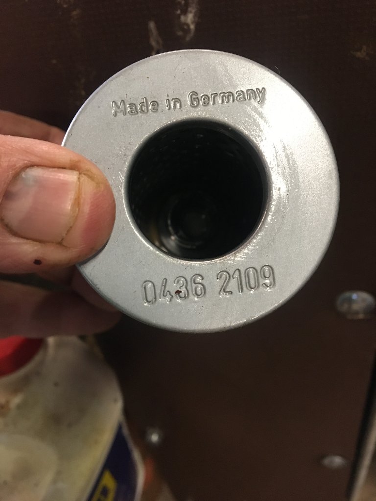

Avec les distributeurs auxiliaires ça marche pareil au ralenti ,qu’avec du régime moteur ?
Dans le bloc”relevage” il y un autre filtre plastic (repéré 65 ou 85) sur le mien il se balladai à l’interieur .mais sans effet négatif .
Le levier de contrôle d’effort est bien à sa place ?

Salut le levier de contrôle effort est bien en place, avec les distributeurs y'a pas de soucis

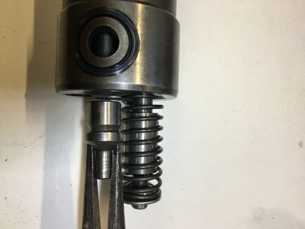

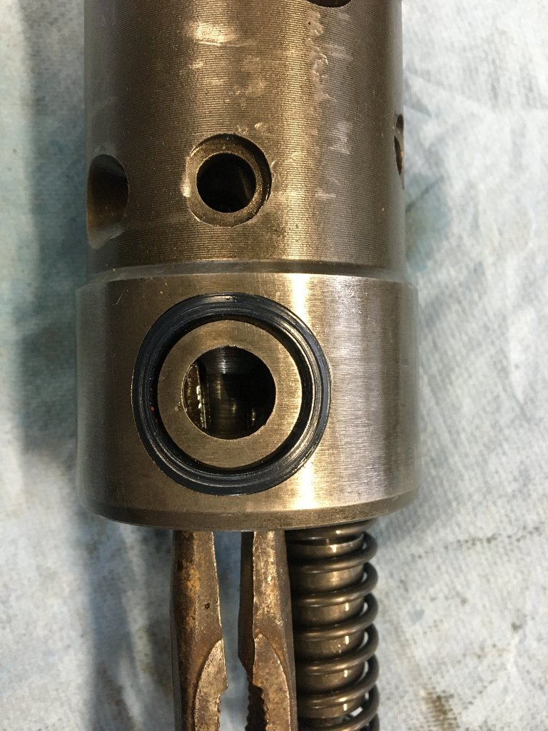

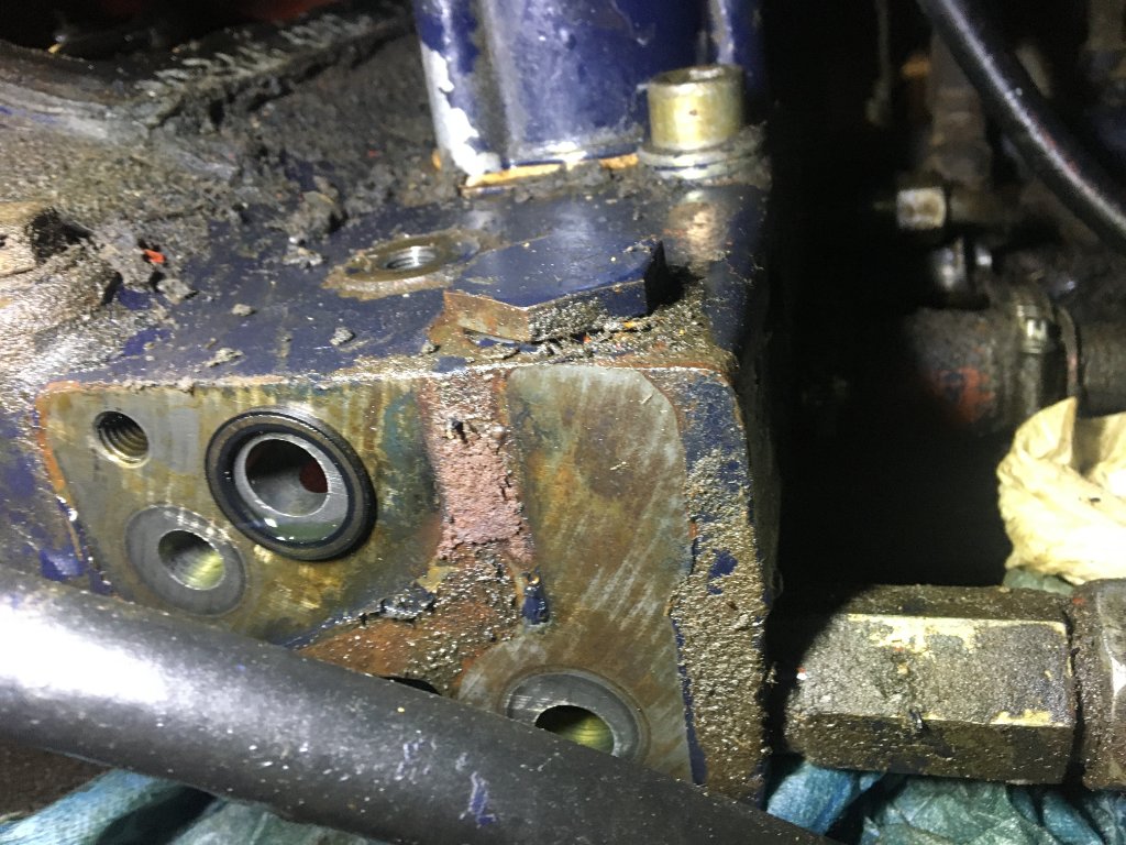

j'ai du mettre un peu de dégrippant, je pouvait le bouger un peu mais j'arrivait pas à le sortir
