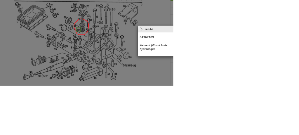

en tout cas il est présent dans le catalogue pièces.
voir photo jointe.
marty

HIFI FILTER SH 62448 - Compatible référence DEUTZ 04362109.
marty.

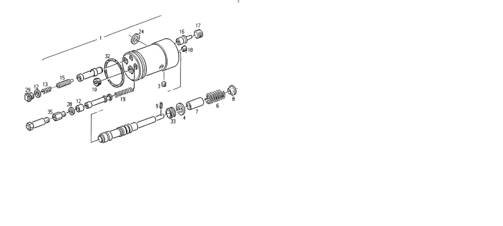

Salut, le filtre position 85 est propre, est ce que tu as un schéma de pièces pour la position 58? Distributeur de relevage? est ce qu'il y du chenit dedans? je l'ai sorti du bloc

Est ce qu'il y a des réglages sur ce module ou est ce que l'on peut simplement le démonter le nettoyer et le remonter?
