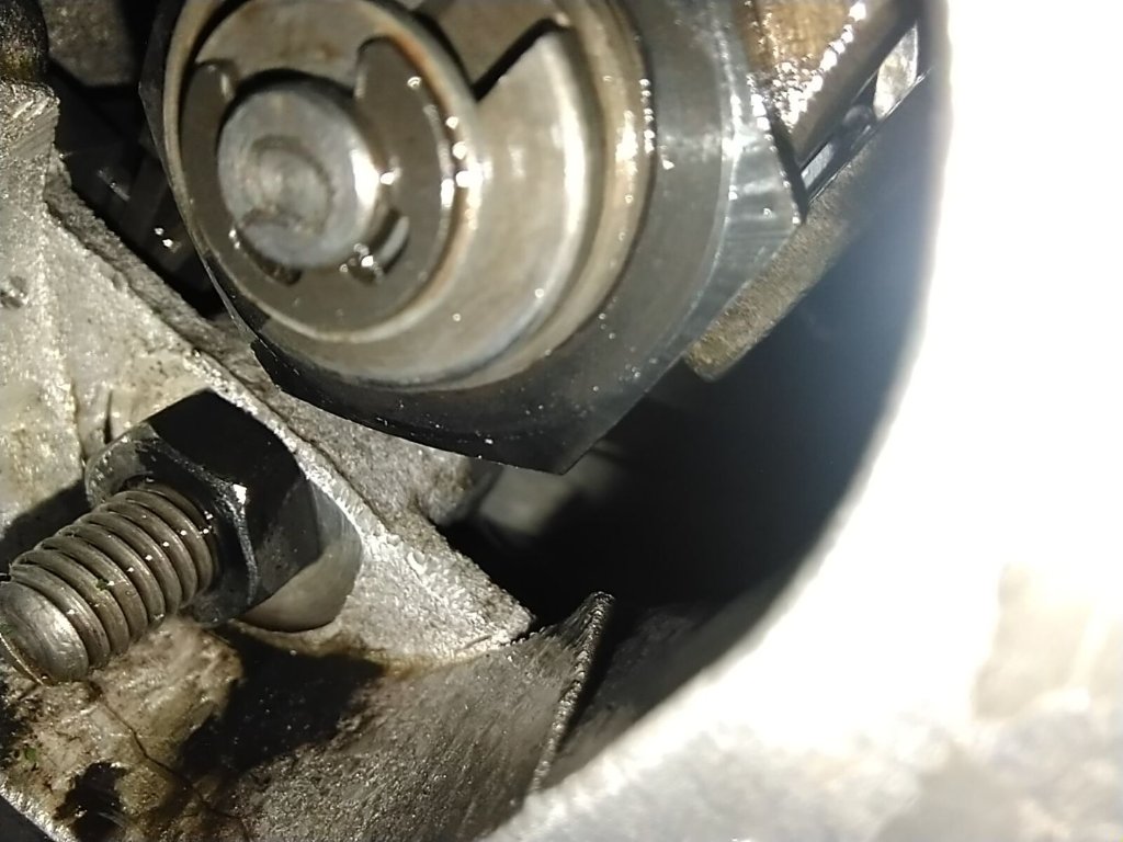

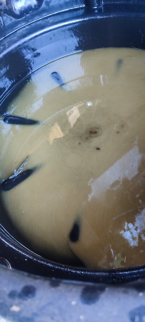

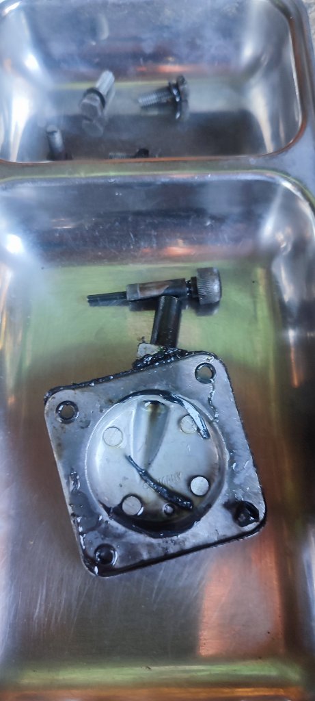

Bon j'ai ouvert et il est sortie une espèce de mélasse jaunâtre, pourtant j'avais mis de l'huile qui a débordé par le reniflard.
Voilà ce qui est tombé Sinon j'ai enlevé la trappe, il y a une sortie joint caoutchouc tout décomposé.

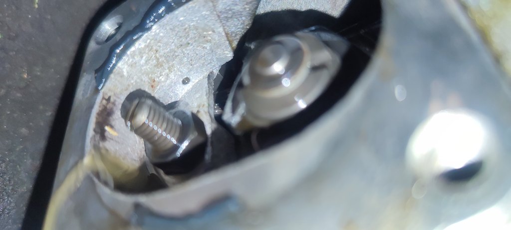

Et voici une photo de l'intérieur, j'ai du mal à accéder plus loin car pas assez de recul : Il faudrait une caméra d'inspection ou démonter complètement le carter du régulateur.
Dans mon cas est ce que le simple changement d'huile suffit ou il vaut mieux démonter le carter par sécurité, au cas où des morceaux de joints se baladent à l'intérieur ?

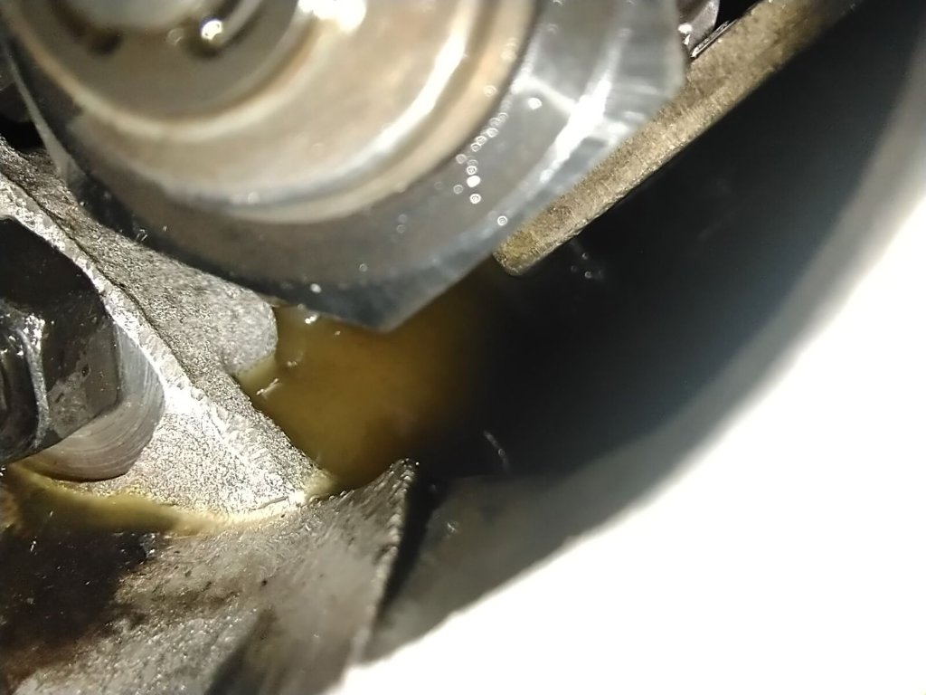

Photo avec un autre téléphone, on voit encore du liquide jaunâtre au fond du carter u régulateur
Ensuite photo après aspiration avec un appareil à purger les freins :
Je ne vois pas de morceau de masselottes ou autre.- Cedric6387
