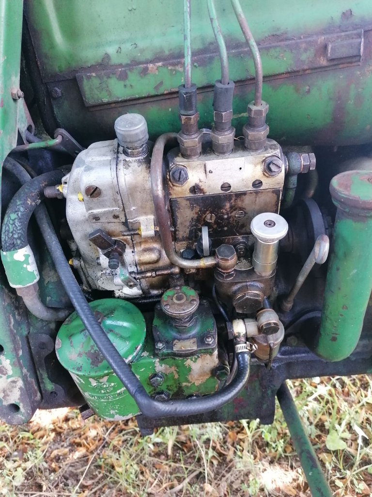

Voici ci dessous une image de la pompe à injection : Merci

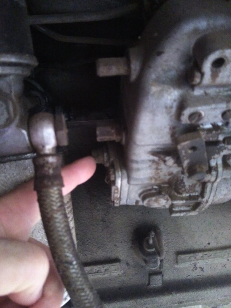

La vis de niveau "carré de 12", est en bas sur tous les modèles de pompes ?
Comme sur ta photo :
https://forum.deutz-passion.fr/download ... &mode=view

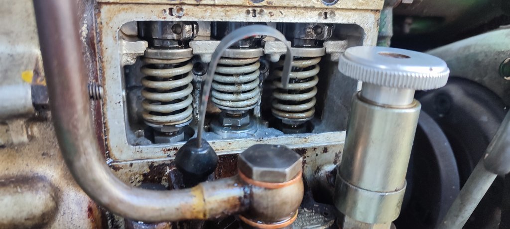

Je viens de réceptionner la bête et j'ai bien ce problème d'emballement. J'ai beau jouer sur la commande d'accélérateur, rien n'y fait. La commande fait bien pivoter sur eux même les pistons via la crémaillère (la partie haute pivote librement au niveau de la crémaillère).
Les pistons sur la partie basse ont l'air de monter et descendre, je n'ai pas encore tourner le moteur à la main mais ils ont tous changé de position avant et après le démarrage.
Quelle est l'étape suivante ?

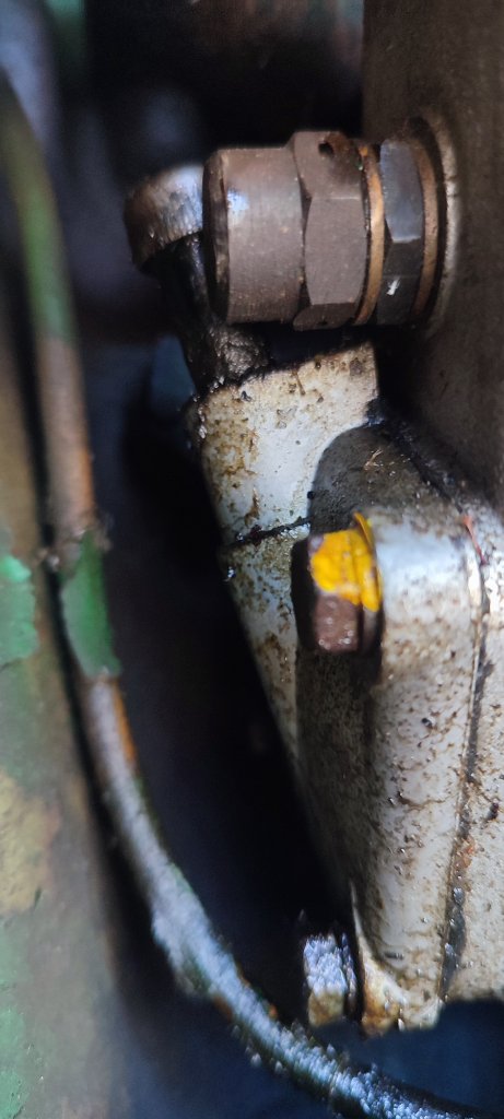

Sur la partie gauche (régulateur) il n'y a pas de vis de 12 mais une tige métallique comme une tirette de niveau (reniflard ?l.
Est ce qu'il faut remplir le régulateur et que le niveau se fait par là ?
Il y a une tirette de niveau d'huile sous les pistons mais pas de traits de niveau dessus. On l'a voit sur la photo ci-dessous :
