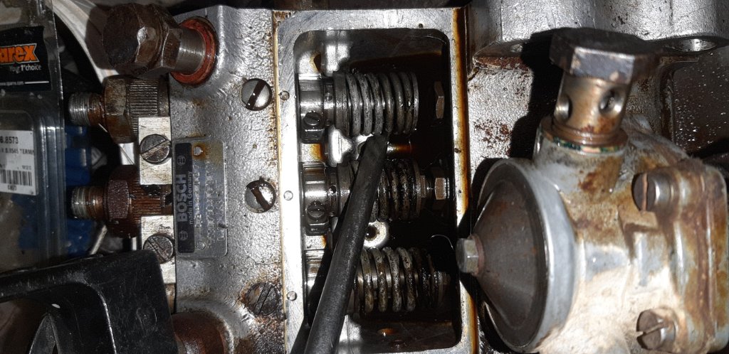

Salut a tous voici mon problème j ai récupérer une d 4006 pour pièce il n avais pas tourner depuis 4 / 5 ans
Probleme quand il a démarrer il sais emballer avent qu'il demarre j avais regarder je n avais pas de carburant sur une sortie de pompe puis après avoir fouillé sur le net ou trouve une panne fréquente apparemment la crémaillère qui bloc ? LE TRUCK C EST QUE J AI PAS TROUVER DE PHOTO !!
J ai demonter le couvercle la ou il y a les ressort et tout et la je trouve une pièce qui est grippée l espece de pistons est grippée en position ouvert à fond es que c est la cause de mon problème ?
Je les remplis de degrippent il reste bloqué je vais le laisser agir je vous poste une photos sur la photo on voit la ou c est bloquer j y est mis mon tournevis ...

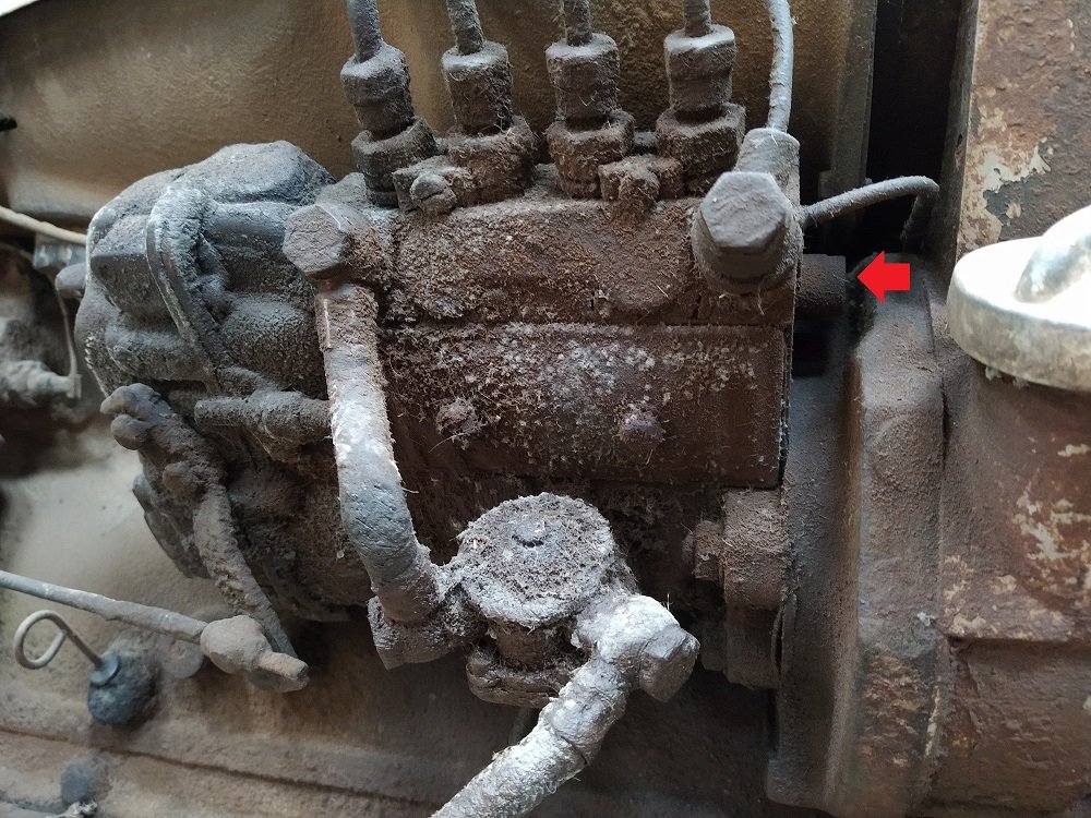

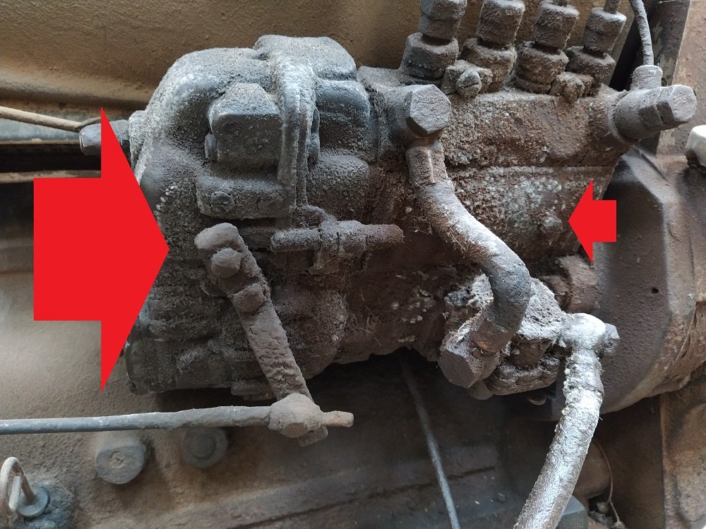

Re: Problème pompe a injection d 4006
Oui, elle doit pouvoir bouger librement.
Déjà réalisé sur un 72.
Prévoir des joints de rechange sinon ça va finir comme sur la photo
Ouvrir la trappe, flèche de droite, et le capot, flèche de gauche.
Arroser de dégrippant par la trappe. Retirer le bouchon et mettre un boulon dans le filetage pour ne pas mater le bout de la crémaillère. Tapoter gentiment sur les deux extrémités en arrosant et en laissant tremper de temps en temps.
Quand tout manœuvre librement tout remonter sans oublier les joints neufs et l'huile moteur dans la pompe
Plus qu'à essayer mais normalement tout doit fonctionner.

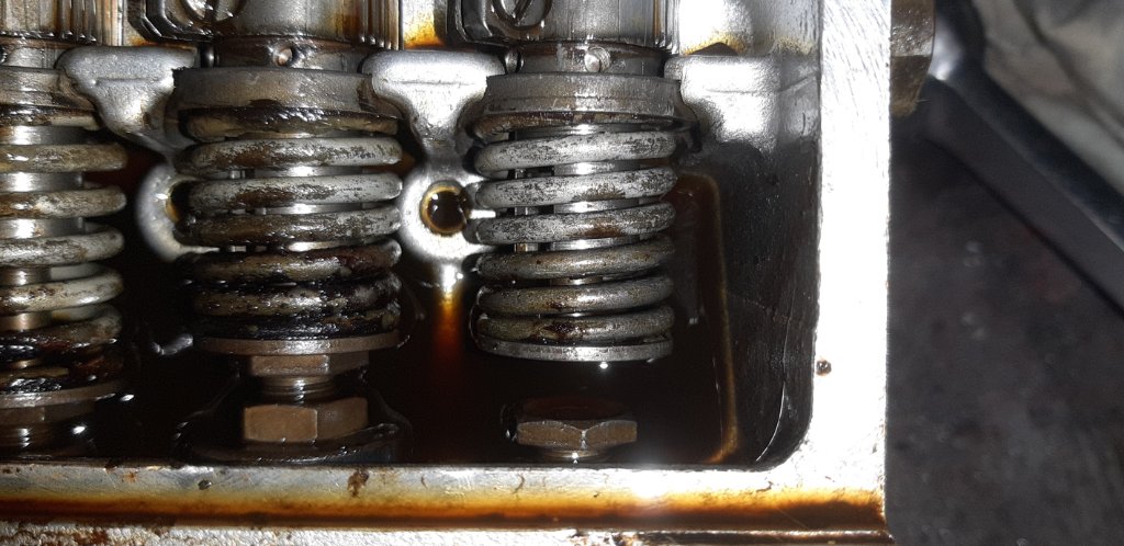

- Gaudild
- Messages : 19
- Enregistré le : 02 avr. 2023, 21:48
- Tracteur(s) : D4005
- Prénom : Didier
Merci. Oui j'ai commencé à prendre des photos des pistons. Ils semblent être en contact avec les cames.
