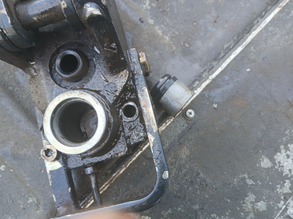

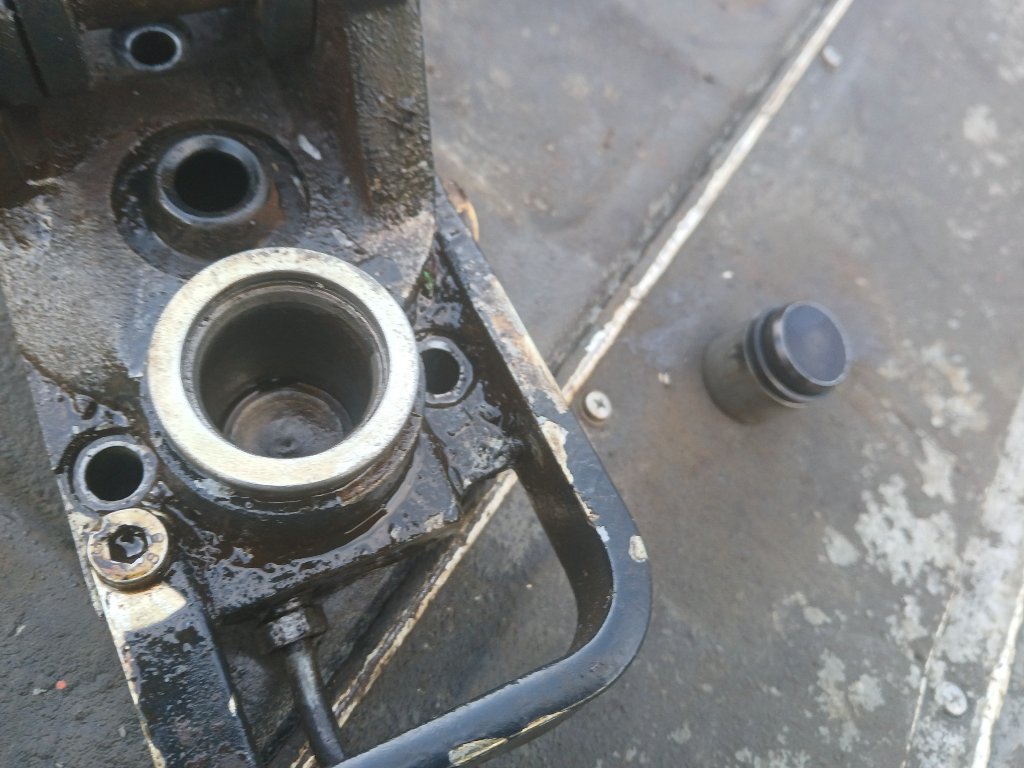

Il étais bloqué au fond mes ces bon j'ai pu le sortir. En espérant que le joint soit bon maintenant lol.
Merci encore.

bonjour .
alors c'est les bons joints ?
vu qu'il existe deux diamètre de cylindre récepteur.
marty
marty

Bonjour.
Ces bien le même diamètre mes la forme du joint n'est pas bien identique. Mes sa a l'air de fonctionner.
