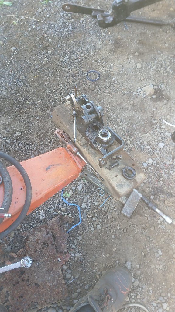

J'ai un soucis sur mon récepteur frein agrotron.
J'ai commandé le kit de réparation mes en démontant je n'ai pas de joint à l'intérieur ou il y'a le piston. Dans la pochette par contre il a un joint. Mes je ces pas ou est comment il est monté.
Si je pourrais avoir de l'aide svp merci.

Tu as enlevé le circlips le rondelle et sorti le piston ??
Su ta photo le piston n'est pas démonté
Marty
Marty

Oui j'ai enlevé le circlips mes à l'intérieur j'ai pas joint.

En enlevant le circlip et rondelles les rien à l'intérieur après. Et ds le kit réparation j'ai bien les souffler plus le joint

il y a forcement un piston dans le fond. met un coup de soufflette dans le trou ou arrive le liquide.
c'est quoi comme liquide ce que tu mets dedans pour la commande des freins ???
je trouve pas de photos...
marty
marty

J'ai mi du lhm mes l'ancien proprio à mi du dot4.
Et j'ai eu tt les joint coupé emetteur récepteur embrayage et frein.
Le tout est neuf.
La j'ai que les récepteur frein à refaire les joint maintenant.
Mon souci c'est que la pédale gauche reste au plancher il faut que je l'amorce avec du lhm tout les 3jours lol. Pour avoir du frein à la roue gauche . Et sa fuit au récepteur.
Il faut que j'essaie de voir si le piston est pas bloqué au fond du récepteur alors.
Cette pièce en neuf coûte quand même cher lol. Donc en espérant de pouvoir la réparer

Bon il faut que tu sortes ce piston du fond de son trou.
En espérant que le cylindre ne soit pas trop attaqué par la rouille.
Marty
Marty
